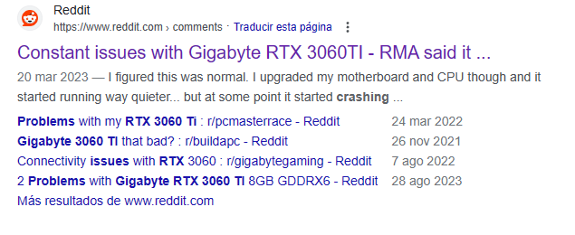

en ese caso de la rtx, que cosa mas rara gancho...... ahora las gigabyte he leido han tenido hartos problemas de RMA
antes de comprar la mia (asus dual oc) estuve a punto de comprar una Gigabyte de tres ventiladores y dos conectores de 8pines, es una de las mas potentes de la serie al no estar "limitadas" a 200 y algo watts... creo que llegan a 240 pero te estaria mintiendo, esto fue hace rato ya , pero tambien una de las que mas jugo dan. Podrias darte una vuelta por reddit, hay montones de referencias a la 3060ti de gigabyte
