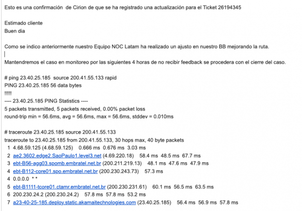

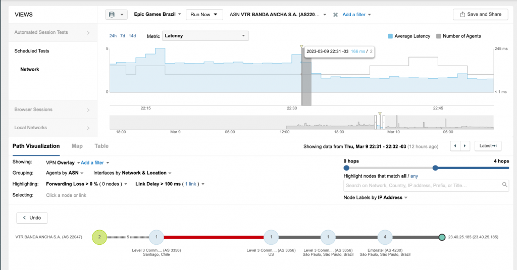

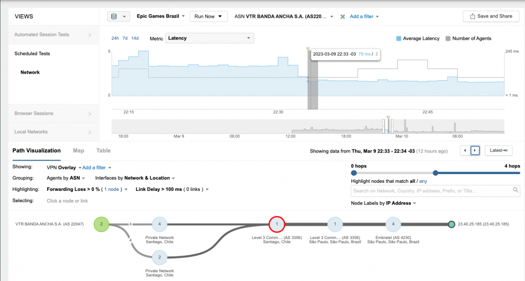

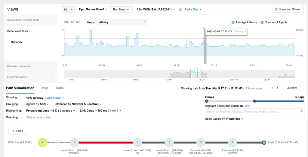

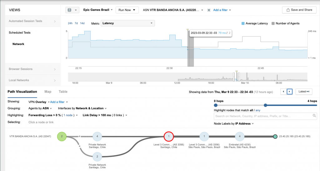

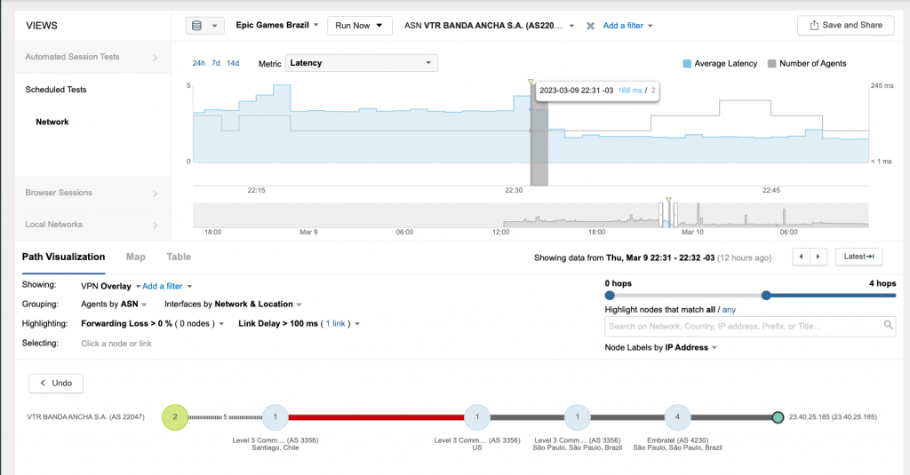

Algo hizo Cirion porque mejoro la latencia hacia 23.40.25.185, pero no mejoro para todos los clientes.
En VTR.
a las 22:30 aprox la latencia promedio era 160ms. En la traza se ve que pasa por USA.

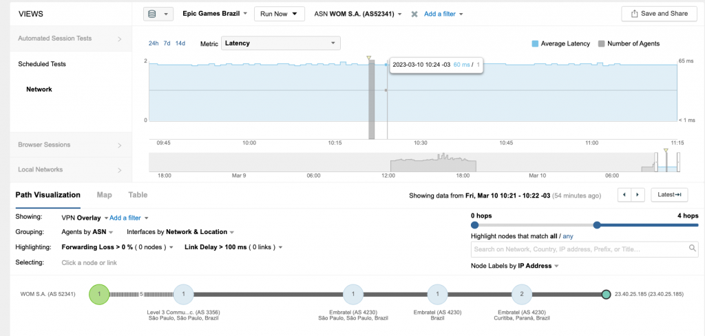

Despues se ve que baja la latencia a 80ms aprox y la traza muestra que salta de Chile directo a Brasil.

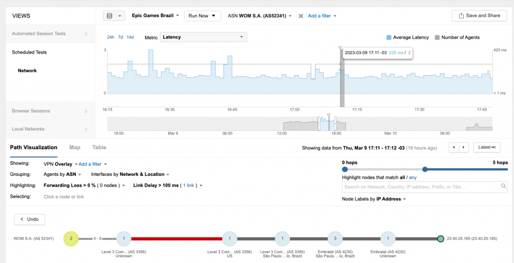

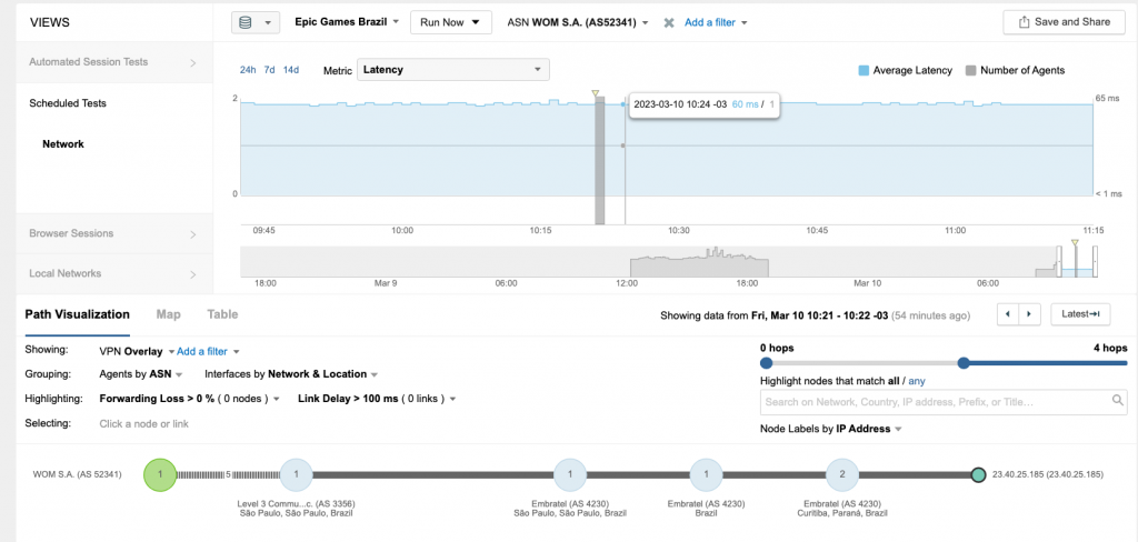

En WOM.
Ayer
Hoy.

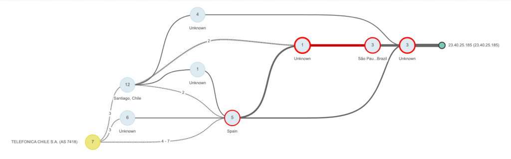

Entel, GTD y Claro se siguen llendo a Miami, Movistar por España xD. Voy a ver si puedo hacer algo con GTD, Movistar y Claro, con Entel no tengo servicio como para reclamar.
    103,5 KB · Visitas: 336
Ver adjunto 29525
En VTR.
Ver adjunto 29520
Ver adjunto 29521
En WOM.
Ayer
Ver adjunto 29523
Hoy.
Ver adjunto 29522
Ver adjunto 29526
En Mundo mejoro igual paso de tener ayer 166ms a 61ms

Ya estan revisando por el lado de Claro, GTD y Telefonica. Si pueden hagan trazas hacia 23.40.25.185 los que tengan algunos de estos 3 y la postean aca porfa. Los ISP me lo piden como evidencia. Y si tienen algun otro destino en Brasil con alta latencia los van poniendo aca tambien para ir revisando donde esta el problema.
Corregir estos problemas igual me sirve, a veces tenemos usuarios o aplicaciones que por abc motivo consumen servicios en Brasil, si hay algun problema de ruteo que pueda afectar a algun ASN completo, resolverlos me puede ayudar.
Y en general si ven algun problema de alta latencia a cualquier destino me avisan y lo puedo agregar a monitoreo para ver si hay algun problema de ruteo. He visto algunos casos que Cloudflare o Akamai reenrutan su trafico a traves de USA y eso le pega a a todos los clientes Chilenos, se van a dar la vuelta larga por Miami, pero esto generalmente ocurre por algun trabajo de mantencion o alguna falla.

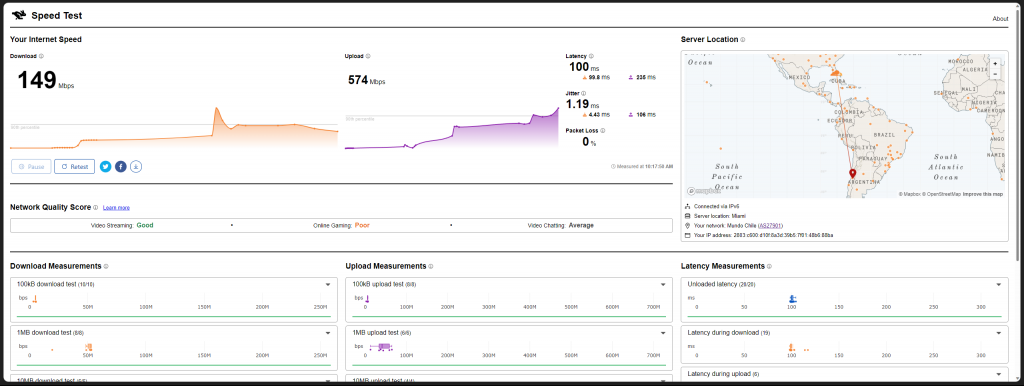

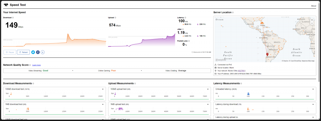

Hola @pantrux no se si podrás ayudar con este tema. Mundo habilito hace unos meses IPV6 pero siempre la ruta a Cloudflare se va a Miami y no al CF local de STGO, esto da que algunos sitios locales marquen sobre los 100ms de latencia, gracias
| WinMTR statistics |
| Host - % | Sent | Recv | Best | Avrg | Wrst | Last |
| 2803:c600:d10f:1::a1f - 0 | 43 | 43 | 0 | 0 | 0 | 0 |
| 2803:c600:d10f::1 - 0 | 43 | 43 | 2 | 2 | 22 | 2 |
| 2803:c600:0:122::1b - 0 | 43 | 43 | 2 | 8 | 95 | 2 |
| 2803:c600:0:103::53 - 0 | 43 | 43 | 1 | 1 | 2 | 1 |
| 2803:c600:0:103::50 - 0 | 43 | 43 | 1 | 1 | 2 | 2 |
| 2803:c600:0:103:: - 0 | 43 | 43 | 2 | 3 | 26 | 3 |
| 2803:c600:0:103::4 - 0 | 43 | 43 | 2 | 3 | 7 | 3 |
| 2803:c600:0:103::1:1 - 9 | 35 | 32 | 2 | 2 | 6 | 2 |
| 2001:13b2:4000:7::2 - 0 | 43 | 43 | 2 | 4 | 18 | 3 |
| 2804:5330:2:3::1:1 - 3 | 39 | 38 | 3 | 3 | 3 | 3 |
| be2716.ccr41.mia03.atlas.cogentco.com - 25 | 24 | 18 | 0 | 93 | 93 | 93 |
| 2001:550:2:19::49:2 - 0 | 43 | 43 | 99 | 101 | 117 | 100 |
| 2400:cb00:369:3:: - 0 | 43 | 43 | 99 | 101 | 127 | 100 |
| 2606:4700::6810:4326 - 0 | 43 | 43 | 99 | 99 | 104 | 99 |
|________________________________________________|______|______|______|______|______|______|
Your network: Mundo Chile (AS27901)
Your IP address: 2803:c600:d10f:8a3d:39b5:7f01:48b6:88ba
    100,7 KB · Visitas: 228
Ver adjunto 29554

Hola esa IPv6 de Cloudflare es de USA, ahi no hay problema de ruteo. El problema puede ser que los dns no resuelven la IPv6 de Chile. ¿Cual es el hostname o url de ejemplo que deberia ser atendida localmente?

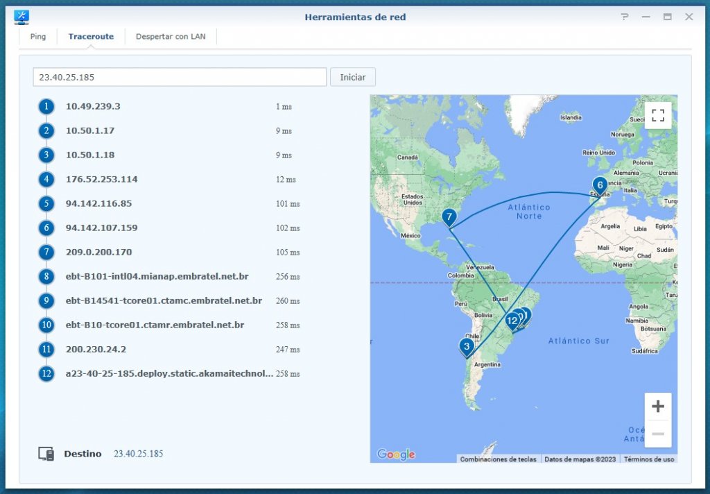

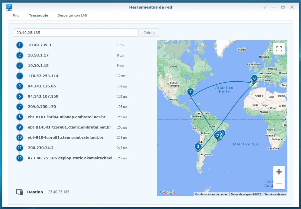

Magus
1 Septiembre 2004
188
Movistar Fibra (San Pedro de la Paz, Bio Bio)
Traza a la dirección a23-40-25-185.deploy.static.akamaitechnologies.com [23.40.25.185]
sobre un máximo de 30 saltos:
1 <1 ms 1 ms <1 ms SYNOLOGYROUTER [10.0.4.1]
2 1 ms 18 ms 2 ms 10.49.239.3
3 8 ms 8 ms 8 ms 10.50.1.17
4 9 ms 8 ms 8 ms 10.50.1.18
5 11 ms 11 ms 11 ms 176.52.253.114
6 * * * Tiempo de espera agotado para esta solicitud.
7 102 ms 103 ms 102 ms 94.142.107.159
8 110 ms 103 ms 103 ms 209.0.200.170
9 258 ms 255 ms 255 ms ebt-B101-intl04.mianap.embratel.net.br [200.230.252.202]
10 261 ms 255 ms 255 ms ebt-B14541-tcore01.ctamc.embratel.net.br [200.230.220.117]
11 256 ms 255 ms 256 ms ebt-B10-tcore01.ctamr.embratel.net.br [200.230.231.74]
12 247 ms 247 ms 247 ms 200.230.24.2
13 257 ms 258 ms 257 ms a23-40-25-185.deploy.static.akamaitechnologies.com [23.40.25.185]
Traza completa.

Fijxu
19 Enero 2020
175
Aporte DSADSAKJA, Movistar Fibra tirándose un salto a movistar de españa (eso ya lo he visto mas de una vez)
Ahi aparece mi rango de ip :lezippy
Aporte 2 desde el home-server de un amigo que también usa movistar
Aporte 3 desde mi VPS de OpenCloud (Literalmente una mierda de VPS que wea mas nefasta nunca lo arrienden)
9 Noviembre 2014
107
No es que realmente se de un salto a españa, es solo que la IP del transito (posiblemente telxius) esta registrada como españa
