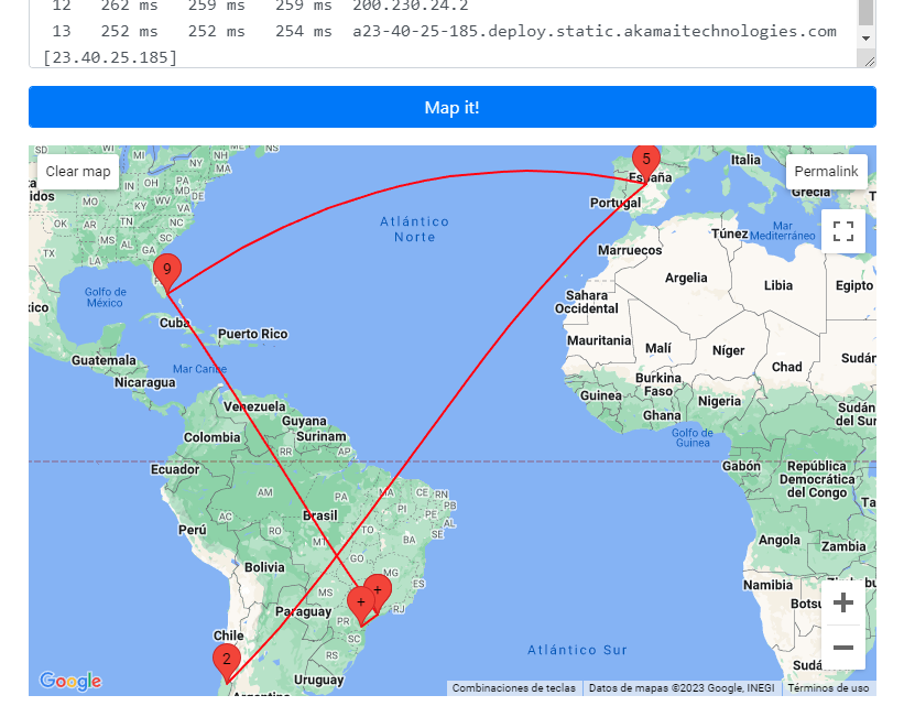

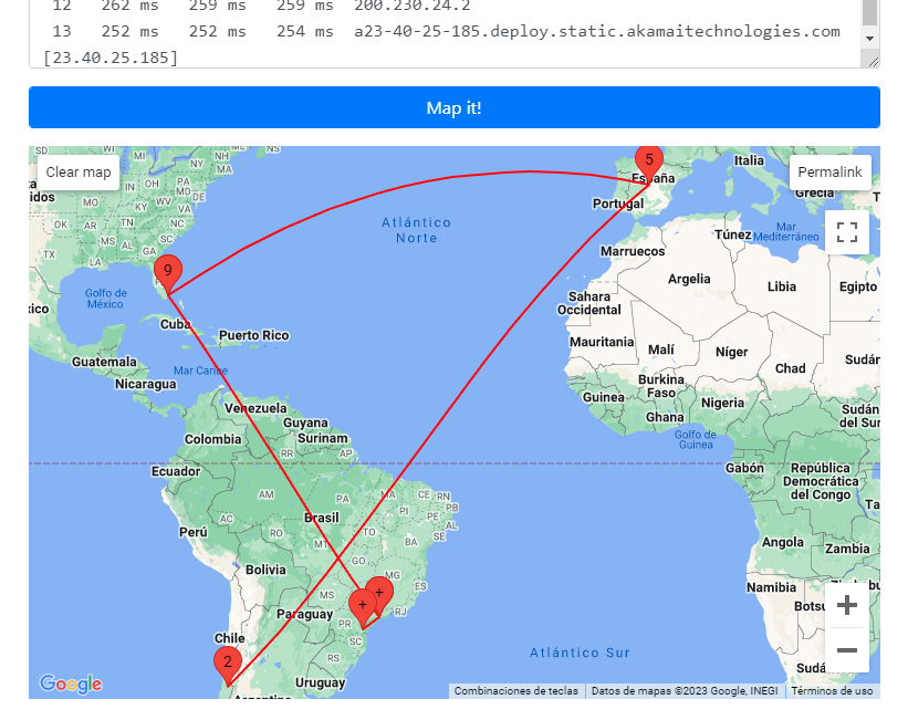

Ese es el mapa del traceroute a 23.40.25.185, que es el CDN brasileño de Epic Games. Usando Movistar como ISP.
Imagino que ya no se trata de que tan cerca estés de la localidad destino, sino que que tan lejos estes de Cloudflare, Akamai o Amazon. :)

La cosa es que el CDN de Epic esta alojado en Claro Brasil, asi que la vuelta te la das igual... no importandop mucho tu punto de partida...
Veamos otro: Seridores EA en Brasil. EA aloja sus servidores en la nube ECW de Amazon, que se conecta directamente a Akamai. Un poco de sniffing nos da una IP: 2.16.197.143
Bingo. Aquí ya no tenemos una voltereta hacia Europa, como hace claro, pero se nota que la señal viaja por el cable submarino, no por algún cable a tierra. ¿El ping? 103 ms promedio.
Puede haber una que otra variación por la hora y la localización, pero en términos generales, al menos con movistar chile, es lo que es.

pfff una latencia horrible desde distintos ISP de Chile hacia esa IP en promedio como 210ms.
No puedo mostrar muchos detalles del dispositivo de origen por privacidad, pero en general es muy alta latencia.
Veo que todo el trafico ingresa a Brasil por el ASN 4230.
Voy a ver donde esta el problema si somos en la salida de Chile o en la llegada a Brasil, pero claramente hay un problema de optimizacion de ruteo.

Ok, el problema es que el ASN 4230 que es Embratel (Claro) anuncia sus prefijos por Miami. Por eso nos vamos a dar la vuelta larga. Pero ahi en Chile nada que hacer. La unica forma de mejorar eso es que Cirion (Level3) se conecte directo con ellos en Brasil.
Voy a abrir un ticket con Cirion para ver que me dicen.
