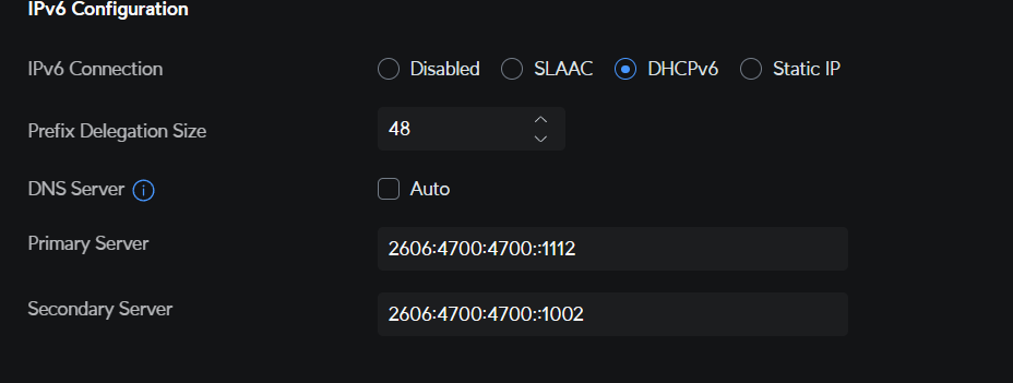

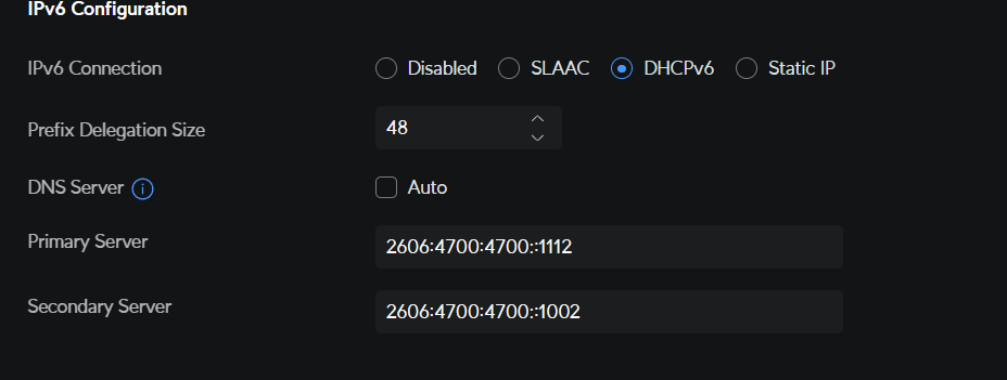

Gente, algún tip para tener ipv6 en pfSense? Firewall funcionando perfecto en modo bridge, ONT sin CGNAT, IP Pública e IPV6, pero no logro traspasar la IPV6 ni el DHCPv6 al firewall. Imagino que DHCPv6-PD se refiere al Prefix Delegation pero ni idea que cresta tengo que ajustar en pfSense para recuperar eso.
Ver adjunto 40325
Asi lo tengo en UniFi al menos (48), con los DNS de Cloudfare Security. Funciona.

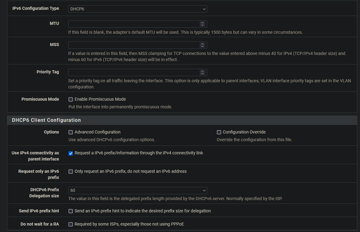

ME COSTÓ UNA ETERNIDAD LA WEA, sorpresivamente de mucho alucinar, chatGPT ayudó!; hay que ajustar varias weas en varios lados:
Para los que estén en la misma:
En WAN:
Seleccionan DHCP6, es el método de obtención de IP del ONT.
Si siguieron la guía de @slev1n , en su ONT van a tener 2 conexiones WAN, la 2 "original" y la 5 "bridge". Esto es importante, porque de la original podemos mirar el status y ver cual fue el prefijo que nos asignó entel. Solamente el que salia ahí fue el que funcionó en mi caso:
En la parte de DHCP6 Client Configuration, activamos "Request IPv6 prefix/information through the IPv4 connectivity link", al fin y al cabo, necesitamos la clave PPPoE para conectarnos. En Prefix Delegation size ponemos el mismo número que salia en el status de la otra conexión en el ONT. Se supone que la opción de prefix hint debería permitirnos usar cualquiera, pero a mi no me funcionó otro valor, y sin esa opción tampoco tenia conexión.
Primero recomiendo setear "Only Request an IPv6 prefix", esto por lo menos nos ayudará a chequear si el vínculo entre el ONT y el firewall está hablando con DHCPv6. Si es así, en el WAN van a ver su IPv4 Pública junto a una IPv6 "fe80::" Eso es bueno, hay conexión IPv6 pero solo entre ONT y Firewall, no está saliendo. También podemos checkear si hay vínculo con el ONT en Status -> Gateways:
En System -> General, podemos instertar los DNS IPv6, TIENEN QUE ESTAR BIEN ESCRITOS O LA WEA NO PESCA... me pasó varias veces:
DNS de Google: 2001:4860:4860::8888
DNS de Cloudflare: 2606:4700:4700::1111
(Pueden usar las que quieran)
Con esto YA deberian tener IPv6 pública, se deberia ver en el status del WAN:
Pero probablemente no tengan internet IPV6 en la red todavía, pues hay que asegurarse que los DNS traspasen al LAN: Primero un par de checkeos.
En su LAN, el modo IPv6 tiene que estar en "Track Interface", y más abajo ponen de donde quieren obtener la configuración. Por defecto esto deberia estar bien, yo de tanto que manipulé la wea tuve que volver a ajustarlo:
Vamos a Services -> Router Advertisement. Primero nos aseguramos que el Router Mode esté en Assisted (Managed no funcionó).
Y en DNS, activamos "Mirror DHCPv6 DNS Configuration" (Si, el router y los pc pueden recibir DNS distintas), eso básicamente para ahorrar tener que escribir las DNS de nuevo.

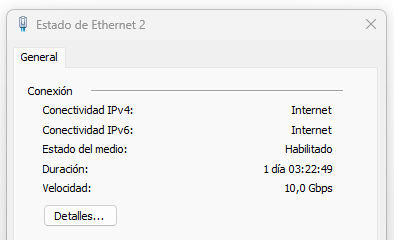

A este punto, si checkean el adaptador Ethernet en windows, van a ver el maravilloso "Conectividad IPv6: Internet"
