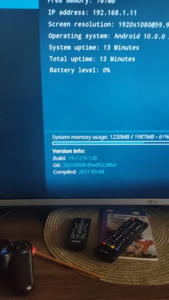

Tuve unos dias de relajo y me puse a jugar un poco. Logre instalar kodi v19 sin problemas y cambiar launcher. Lo que hice fue desinstalar algunas apps por ADB. Como? Cuales?
Código:
PASOS:
Activar opciones de desarrollo
Activar depuración USB
En el compu, abrir cmd y el adb (googlear si no sabe como instalar)
comandos:
adb connect [IP del box] , en el box aceptar la conexión.
adb shell
Desinstalar apps
pm uninstall -k --user 0 com.skyworthdigital.directgostbla.launcher  *launcher por defecto , instalar otro yo instale atv launcher pro
pm uninstall -k --user 0 com.skyworthdigital.system.server *hice prueba y error
pm uninstall -k --user 0 com.skyworthdigital.customization *idem
Si se arrepienten
cmd package install-existing [nombre de la app]
Probe con otra app pero al apagarlo dejaba la luz led encendida y otra se taldeaba el control
com.skyworthdigital.frontpanelledsservice (LED)
com.skyworthdigital.stb.sdk.service (control)
asi se pueden borrar varias apps, la app de directv go no me acuerdo cual es. La habia borrado antes. Pero en la confiuguración de box aparece el nombre, es cosa de escribirlo tal cuál.
Espero que les sirva.
hace rato postee esto y me ha funcionado sin atados. Alguien pregunto por KODI, haciendo este se puede instalar desde la Play Store la ultima version

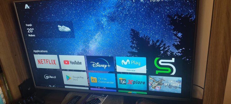

Como lo hago para colocarle el Widget del clima y fondo de pantalla???
Enviado desde mi Nokia 7.2 mediante Tapatalk
GregMD
28 Junio 2007
57
yo me baje el ATV PRO de por ahí 🏴‍☠️ , creo que en la versión gratis no se puede poner ni el widget ni el fondo. El fondo se puede poner en la versión PRO pulsando el botón del medio del control, te aparece un menú. El clima hay que bajar una app y hacer unos pasos por adb que te indica el mismo launcher (no me acuerdo). Ahora me quitaron el box los enanos 😭, asi que no puedo ver la app del clima. Probe algunas y no todas traen widget
17 Junio 2021
165
yo me baje el ATV PRO de por ahí , creo que en la versión gratis no se puede poner ni el widget ni el fondo. El fondo se puede poner en la versión PRO pulsando el botón del medio del control, te aparece un menú. El clima hay que bajar una app y hacer unos pasos por adb que te indica el mismo launcher (no me acuerdo). Ahora me quitaron el box los enanos , asi que no puedo ver la app del clima. Probe algunas y no todas traen widget
Bajé la versión pro 0.0.15 por ahi q abundan en el google. Cual Widget del clima bajaste, sabes??? La cosa que activé los parámetros de la app atv pro por adb como indicaba las letras verdes y quedó activado pero no me sale ninguna lista de imágenes de fondo
