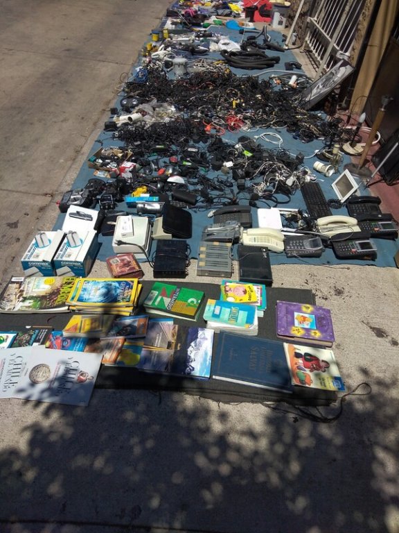

El panorama de los domingos se ha transformado en algo habitual para mi, mi familia y el resto de la comunidad. Tenemos feria libre desde hace mas de 30 años fuera de nuestra casa todos los domingos. (Legalmente no se puede, pero la municipalidad no tiene donde ponerlos.. es un cuento aparte).
Con mi hermano la recorrimos durante largos minutos, especialmente en mi parte favorita: Los cachureos.

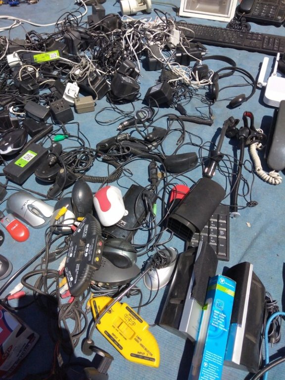

Los cachureros y/o coleros no necesariamente son feriantes "típicos" de frutas y verdura, si no mas bien son personas que venden sus .. cachureos, puedes encontrar lo que se te ocurra.
Esta vez, les traigo algo que encontré hace ya algunos meses, pero no había tenido el tiempo ni las ganas de revisarlo. Lo compré solo por el sticker de "Intel Core I3".
Estado "inicial" del equipo: sin disco duro, sin memorias, mucha tierra, componentes sueltos, tornillos faltantes.

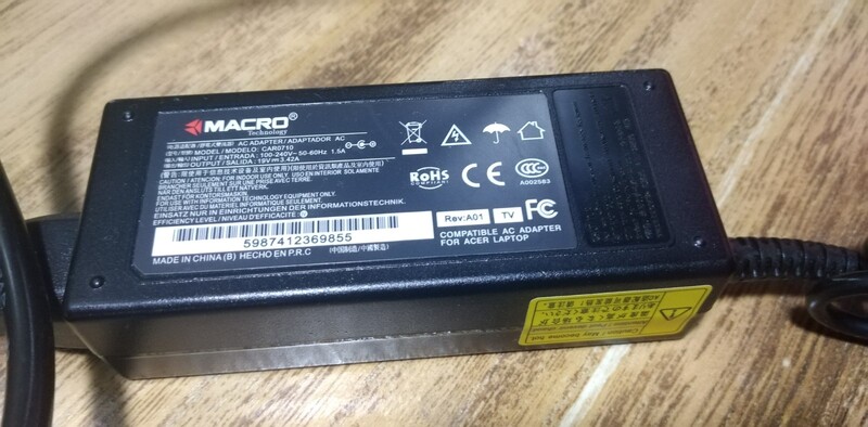

Cuando me decidí a revisarlo, me di cuenta que ninguno de mis adaptadores le hacia, así que tuve que ir nuevamente, con el PC debajo del brazo, a buscarle algún cargador:
Y para mi fortuna, encontré el indicado:

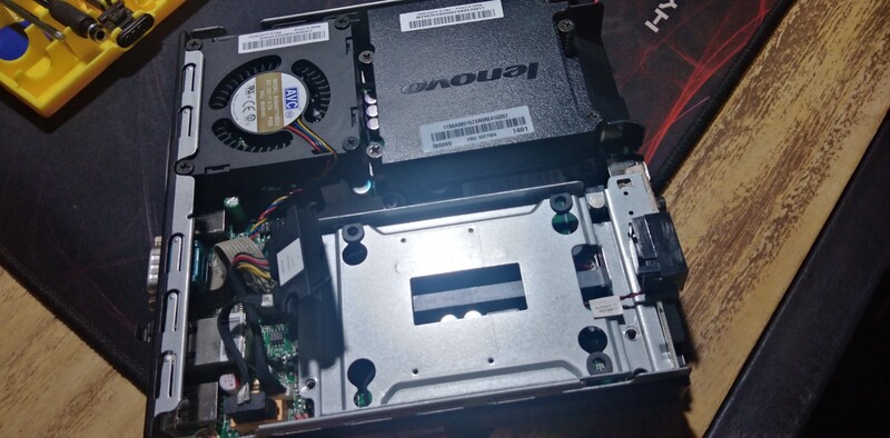

Esta es la bandeja que soporta al Disco Duro, las gomas y los tornillos los encontré en mi colección, ergo son todos de diferentes medidas (Pero el mismo hilo). Independiente de ello cumplen la función de mantener todo en su sitio.
Me declaro "Goldenfir FanBoy", aun que al próximo equipo quiero colocarle otra marca: XrayDisk.

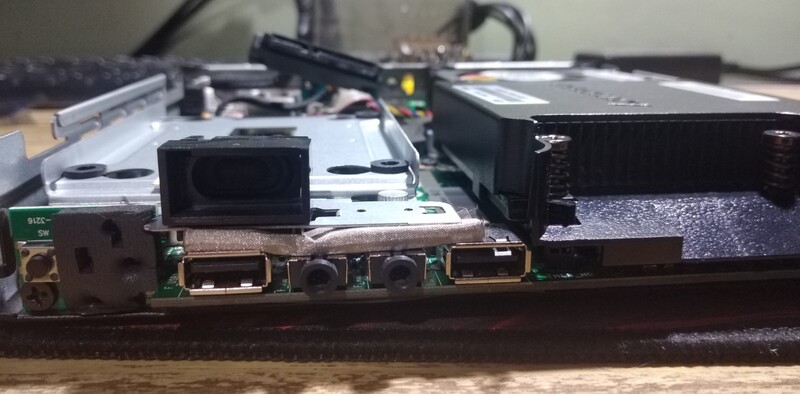

Esa cosa negra es el parlante, pensé que era algún mecanismo propio de este tipo de equipos (Primera vez que manoseo uno):

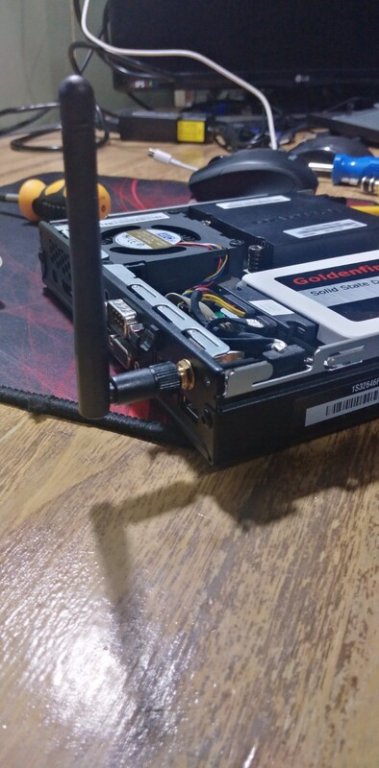

Como este "proyecto" duro varios meses, tuve la oportunidad de hacer muchas pruebas, incluso ya lo había dejado funcionando, pero había algo que le faltaba: Wifi y Bluetooth!!!!!

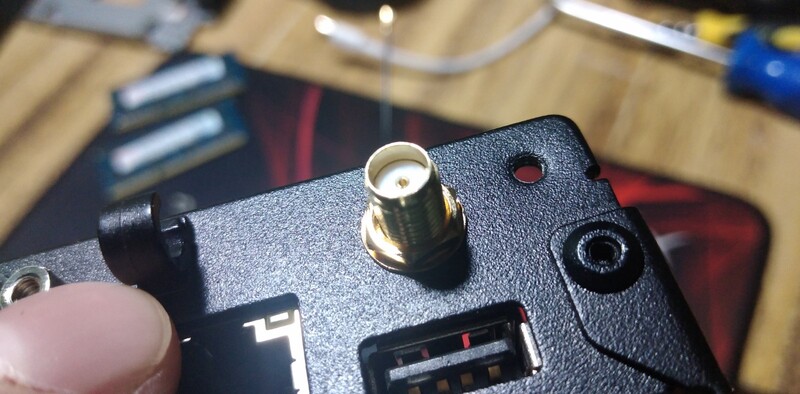

Se trata de un modulo Wifi con capacidad de Bluetooth, esos tornillos fueron los únicos compatibles con el hilo.

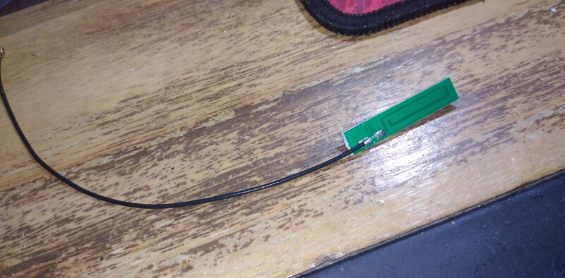

Imagen de la antena Bluetooth:
Ese pequeño PCB de color verde, al lado del puerto SATA y pegado en la lata, es la antena del Bluetooth; En la zona superior/derecha de la imagen, de color bronce, es la antena del Wifi ya instalada.
CloseUp del terminal ya atornillado al chasis del bicho.

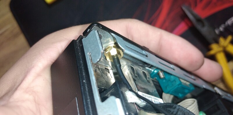

Vista al interior del chasis:
Modulo instalado y con sus 2 cables:
Primer plano de la antena, el equipo esta "casi-casi".

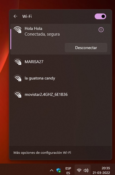

Prueba de Wifi: Cabe señalar que aun no contrato fibra óptica en casa (Pregunté en otro post), así que la conexión tanto de Bluetooth como de Wifi son a través de mi teléfono "Hola Hola".

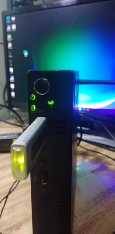

Luces prenden todas; Quizás las reemplace por leds azules para "upgradear la imagen". No tiene mucho sentido en realidad jajaja
