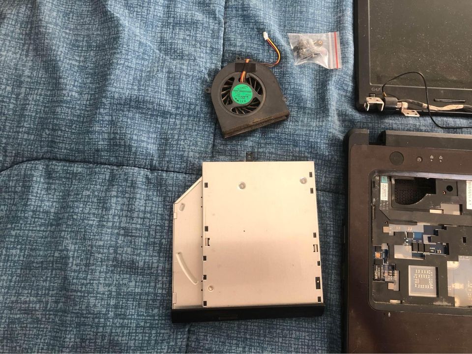

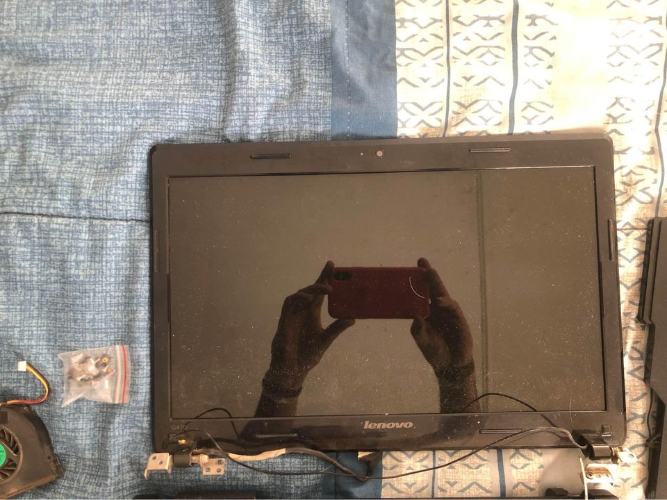

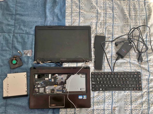

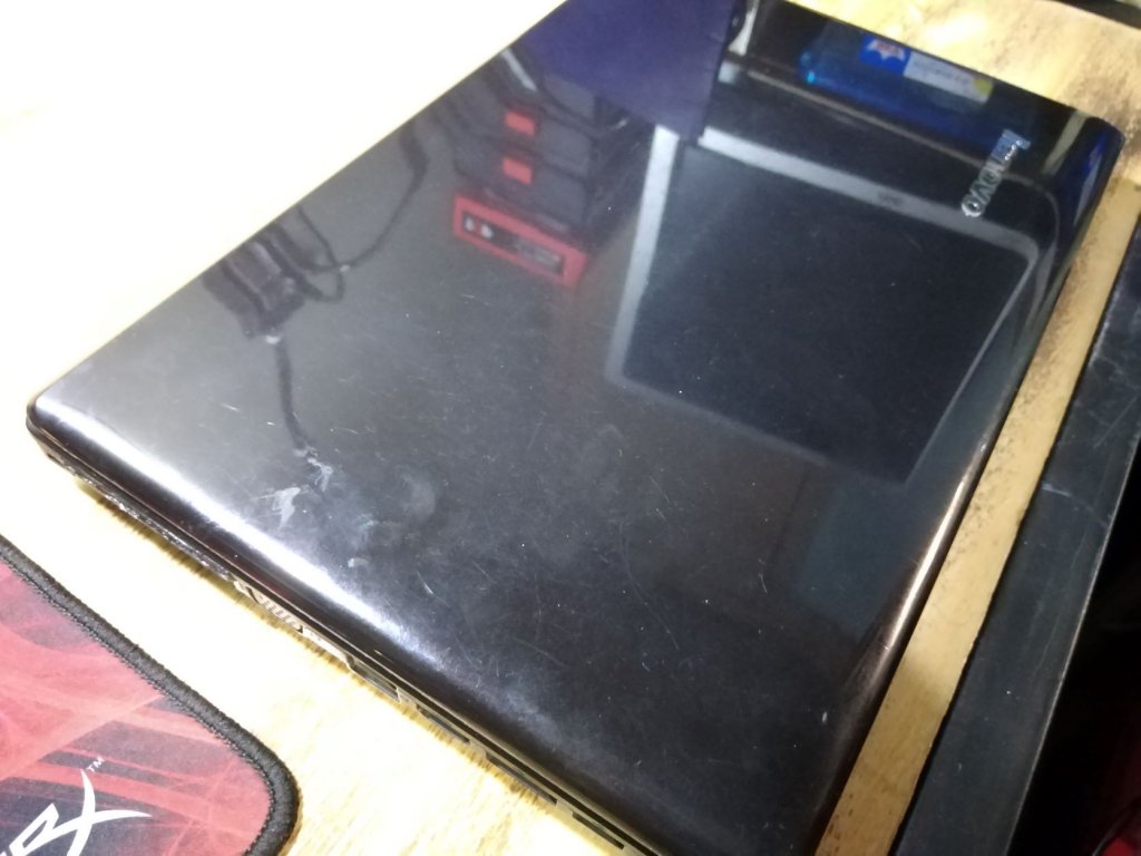

Al momento de concretar la compra, el vendedor me comentó que estaba totalmente funcional, que solo había que armar.. así que bueno, me arriesgué.

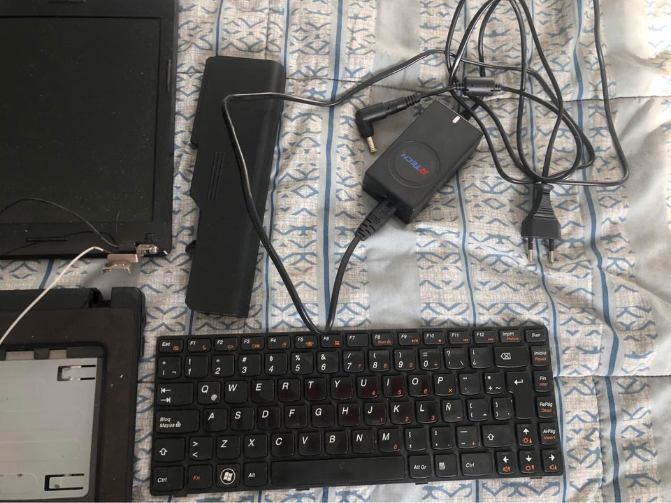

En chile compre el Cargador en casa Royal.

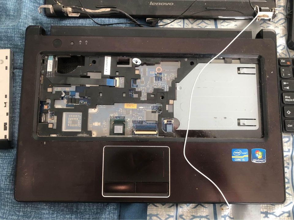

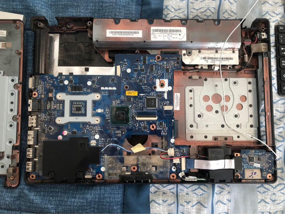

Como ya estaba completamente desarmado me puse a limpiar cada rincon, misma tecnica, misma forma. Busque videos de como desarmar este notebook, afortunadamente es bastante "popular" en Europa del Este, el problema es que solo desarman.. así que aplique "ingeniería inversa" para rearmar.
En el camino aprendí a reconocer algunos detalles importantes;
- Las visagras; Es fundamental revisar el estado de las bisagras y el sistema de acople con el chasis. Si los hilos y/o el plástico esta quebrado será un dolor de cabeza reparar.
- Los flex; Igual de importante es saber reconocer el estado fisico de los flex, con una inspección visual debería ser suficiente para determinar su estado.
- Terminales, acoples y pestañas; Como no se sabe el nivel de expertiz que puedan tener otras personas, cabe siempre la posibilidad de que hallan utilizado alguna fuerza desmedida al momento de desarmar. Tanto como por desconocimiento como por desprolijidad.

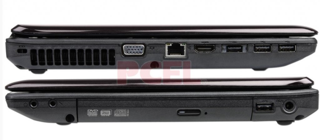

Resumen: Funciona completo.
Pantalla ancha LED HD de 14" retroiluminada (16:9)
(WxDxH): 13.4" x 9.13" x 0.68" - 1.35", 340.0mm x 231.8mm x 17.2 - 34.4mm
2.0-megapixel

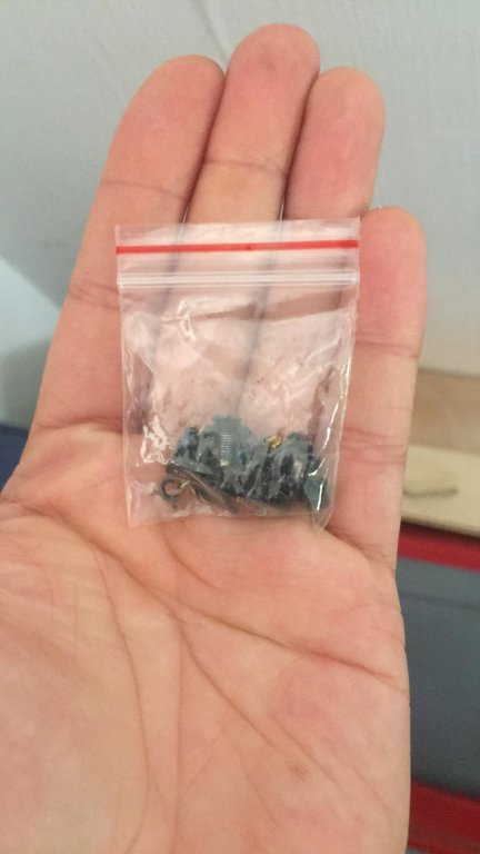

Durante el armado; Efectivamente estaban todos los tornillos, mas no asi los hilos de algunos tornillos estaban quebrados, asi que los pegue y soldé con plástico y cautín.

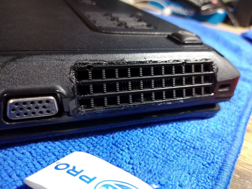

Esta es la rejilla del equipo, por donde es expulsado el aire caliente del disipador;
En este caso venia quebrada, asi que le hice un Modding para darle un aspecto mas "Rat-Rod", pegado con cianoacrilato (La Gotita).

Mientras actualizaba Windows comenzó un sonido horrible en el ventilador. Lo saque, le tiré limpia contactos en spray y lubrique con aceite de cadena de moto, pero no hay caso. El nuevo ventilador ya está en Chile pero aun no lo han despachado.
