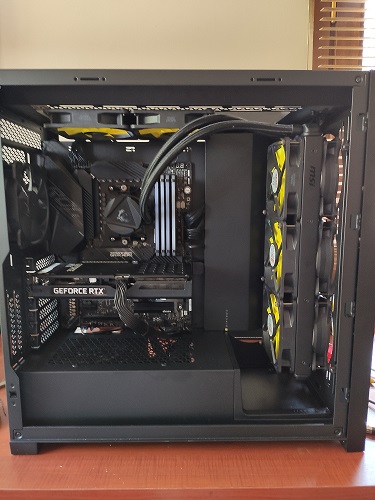

En cuanto a tu gabinete que lo encuentro genial, tiene un espacio enorme, pero no quita que una buena disposición de los ventiladores es necesaria. Yo que tu, tal como te lo señala Carlos, revisaría la disposición actual. Porque no basta que enfríe bien el CPU y tarjeta gráfica, sino que bien ventilar la placa y, sobre todo los VRM y MVMe, que tienden a calentarse.
Yo tengo gabinetes más compactos que el tuyo, y en la foto te muestro la disposición que me ha dado mejor resultados en ambos. Bien entendido, los míos a diferencia del tuyo, tiene abertura en el frente, pero también en el costado y, que está oculto bajo la cubierta con el logo Corsair. En ellos, se pueden instalar hasta 3 ventiladores, pero en mis pruebas me di cuenta que con uno solo bastaba. Esta cubierta, desvía el aire directo a la placa y encuentro que es el que realmente hace la pega, porque me mantiene los VRM y NVMe en temperaturas que nunca suben a más de 50º en plena carga. El radiador lo tengo con 6 ventiladores en sandwich.
Ver adjunto 34531

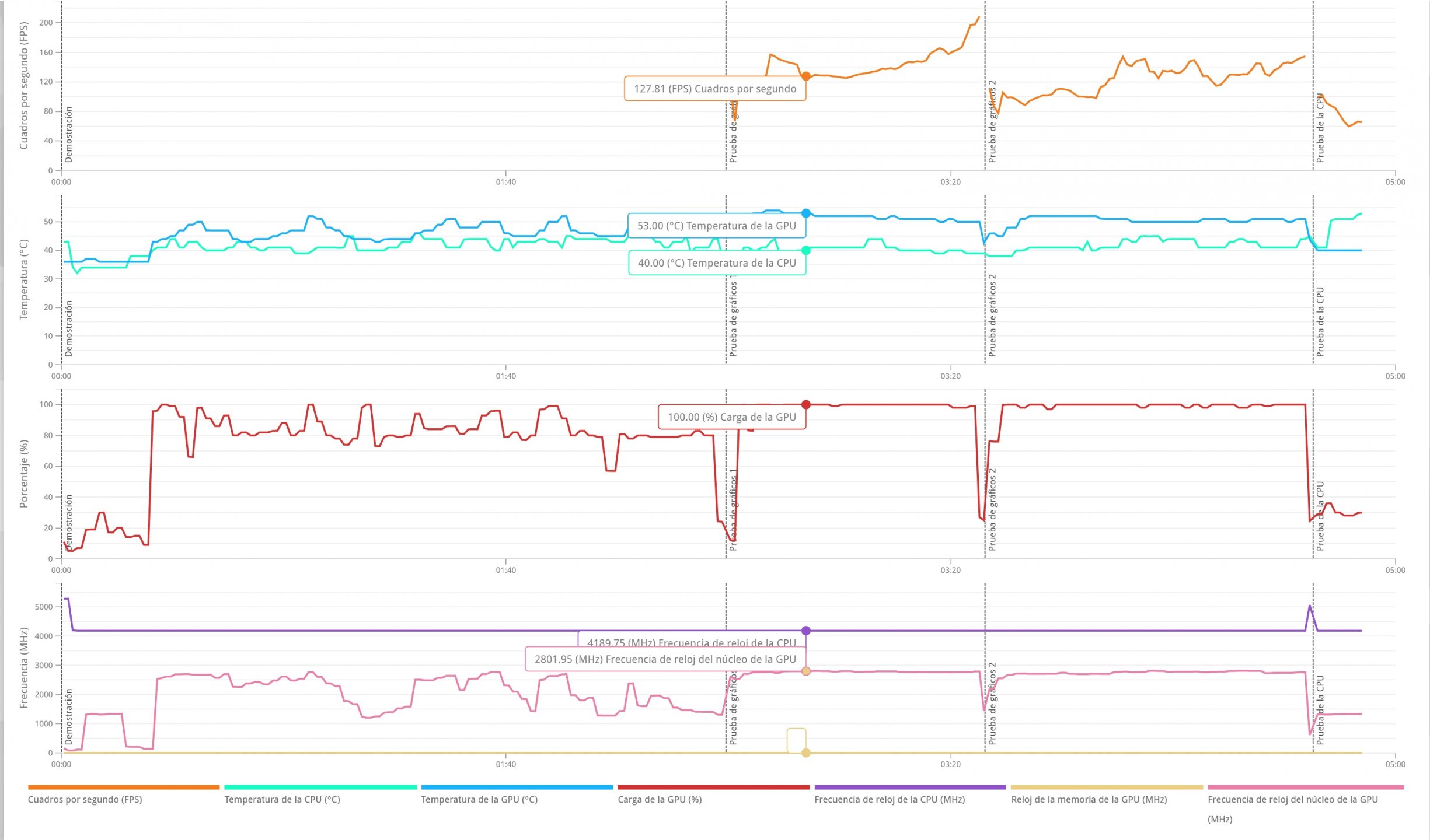

En Techpowerup encuentras versiones no de pago y es un sitio seguro.
lo instalé y me di cuenta que a la hora de hacer las pruebas la temperatura no subio mas de 55° con overclock manual en la tarjeta de video, donde llegó hasta 2800mhz ( 2600mhz boost de fabrica ) me parece bastante aceptable, gracias por darme el link, Ahora voy a tirar de los pelos al procesador a ver hasta cuando le puedo sacar
