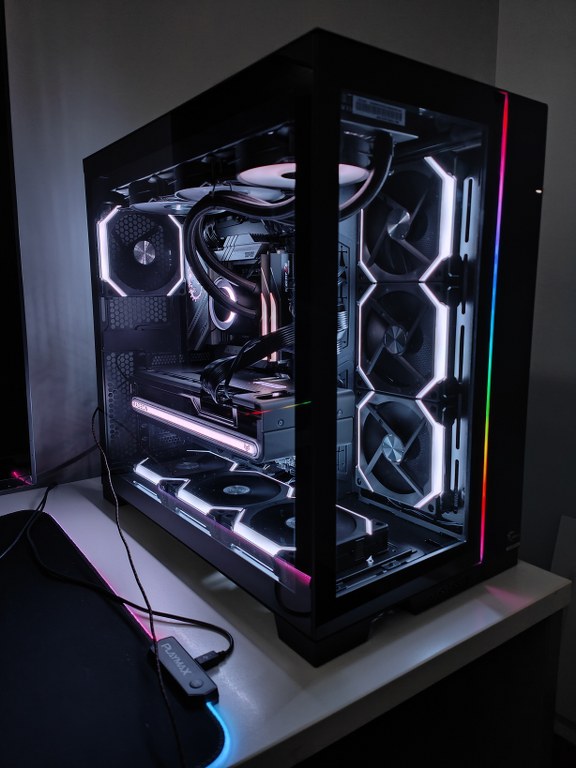

bueno hace como 10 años que no me armaba un PC y mi viejo pero leal i74770k va a quedar en otro dormitorio y le voy a comprar una 3060ti ( usada ) para que las visitas ( hijos de amigos ) se puedan entretener un rato jugando.
aun quedan algunas cosas menores que me tienen que llegar, aparte que tengo que arreglar la cadena de RGB del AIO ( parace que lo hice al revés ).
Al final contento con el rendimiento del PC, de un 4770k a un 13700k es la tremenda diferencia, aparte que queria renovar para actualizar mis conocimientos de armado y asi no perder taaanto la mano.

Debe tener problema de flujo de aire, vas a tener que perforar el acrílico del lateral y colocar un ventilador extra...

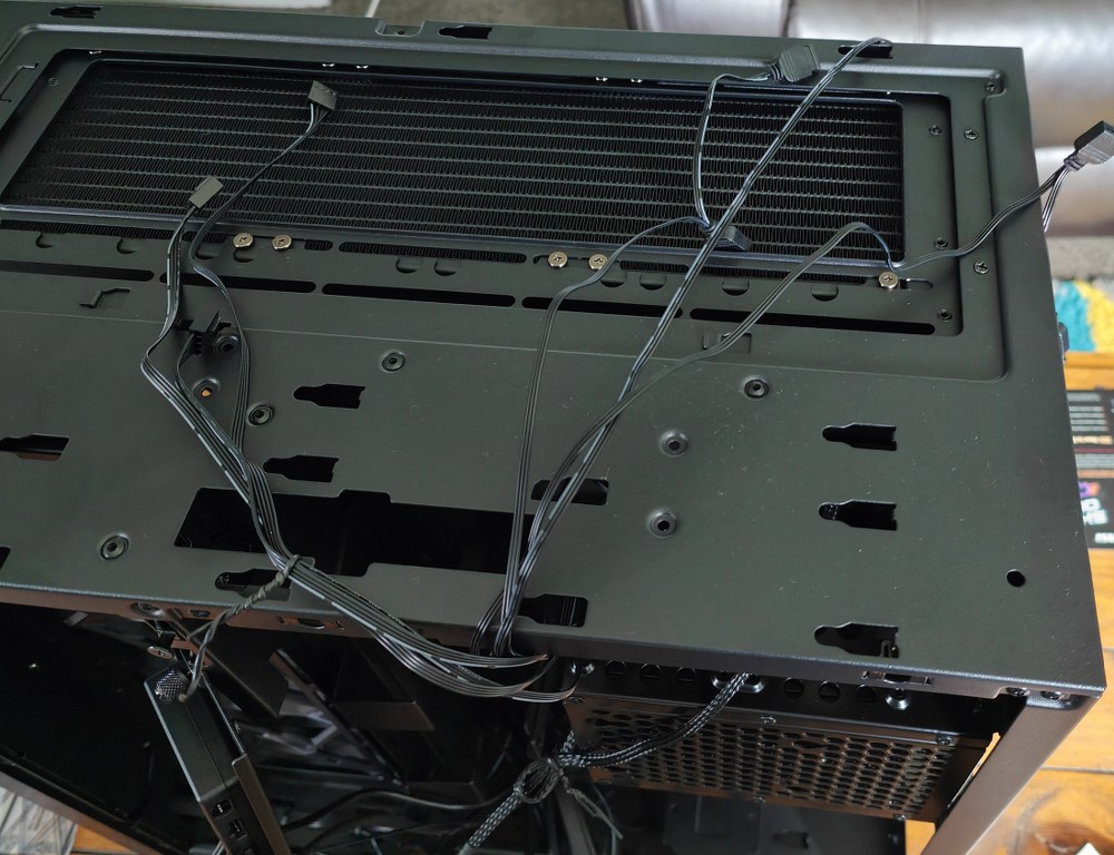

Felicitaciones; quedó filete. Imagino que ya tienes experiencia, pero nunca está demás recordarlo: Hay que hacer una limpieza periódica de ventiladores y radiador(es).Yo lo hago habitualmente cada 2 o 3 meses más o menos. Parece que ahora último olvidé un ciclo, y este fin de semana me puse manos a la obra. Nunca me imaginé la cantidad de mugre acumulada en las aspas y mucho menos el colchón de pelusa en el radiador del watercooling y de la GPU.
Espectacular... sana envidia
lo de flujo de aire es cierto, hay puros ventiladores sacando aire, eso no va andar de la mejor forma
2.608
En realidad, la disposición de los ventiladores es bien poco eficaz. En la última foto, se ve un cambio en los tres ventiladores laterales, pero que se anula completamente (la circulación del aire no va a la placa ni componentes) por los ventiladores superiores e inferiores.
wena, cuando me llegaron las otras partes del PC cambie la posicion de los ventiladores de abajo, yo me habia equivocado, el lateral es entrada de aire, el de abajo ( salida ) saca el aire caliente que expulsa la tarjeta de video, el de atras es salida de aire. tiene que haber mas salida de aire que entrada, aparte que todas las velocidades estan reguladas por software.

Frontal, lateral y los de abajo son entradas de aire.
Arriba y atrás son salidas de aire.
Por convección el aire sube, no puedes forzar una salida hacia abajo, pierdes energía por las puras.
corrigeme si estoy equivocado, la convexion del aire esta diseñada de esta forma, el aire caliente es mas liviano y trata de subir, con los ventiladores de abajo saco el aire caliente que sale de la tarjeta de video( la torre lian li esta diseñada para favorecer la salida abajo del gabinete) la entrada de aire frio es la lateral ( el aire frio es mas denso que el aire caliente ). Como dije antes la ventilacion esta controlada por software y normalmente el lateral va un poco mas rapido que el resto de ventiladores. el software se llama fan control que va girando los ventiladores de forma inteligente de acuerdo a que hardware esta con mas carga. lo puedes configurar a tu antojo.

Si el aire caliente sube de forma natural y lo fuerzas a bajar, vas a enfriar mucho menos.

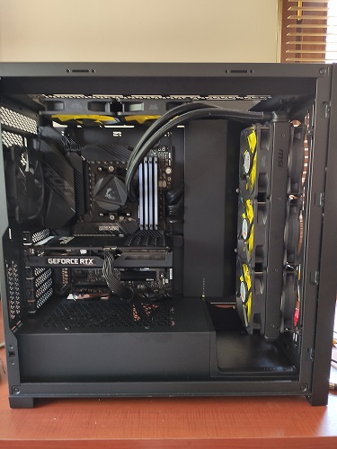

Yo tengo gabinetes más compactos que el tuyo, y en la foto te muestro la disposición que me ha dado mejor resultados en ambos. Bien entendido, los míos a diferencia del tuyo, tiene abertura en el frente, pero también en el costado y, que está oculto bajo la cubierta con el logo Corsair. En ellos, se pueden instalar hasta 3 ventiladores, pero en mis pruebas me di cuenta que con uno solo bastaba. Esta cubierta, desvía el aire directo a la placa y encuentro que es el que realmente hace la pega, porque me mantiene los VRM y NVMe en temperaturas que nunca suben a más de 50º en plena carga. El radiador lo tengo con 6 ventiladores en sandwich.
