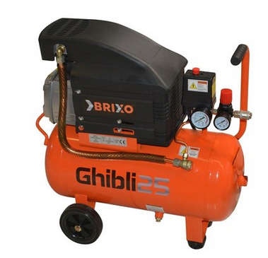

Yo tengo uno de estos y tampoco nunca falla:
Sí recomiendo bloquear los ventiladores con algo (los atornilladores son ideales para esto) para que no giren como wnes, había leído hace muchísimo tiempo que estos podían generar energía de vuelta hacia la fuente y que eso era malo, pero no tengo idea si será cierto o no.
PD: El compresor btw sirve para muuuucho más que sólo limpiar pc's jajajjaj yo lo ocupo para inflar los neumáticos del auto y las bicicletas, para inflar cosas varias como la piscina, balones etc, para limpiar, para algunas herramientas que ocupan aire comprimido, etc.
