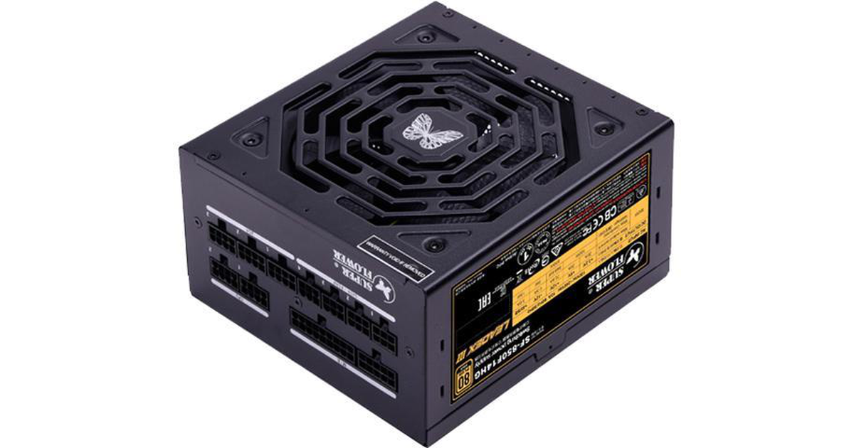

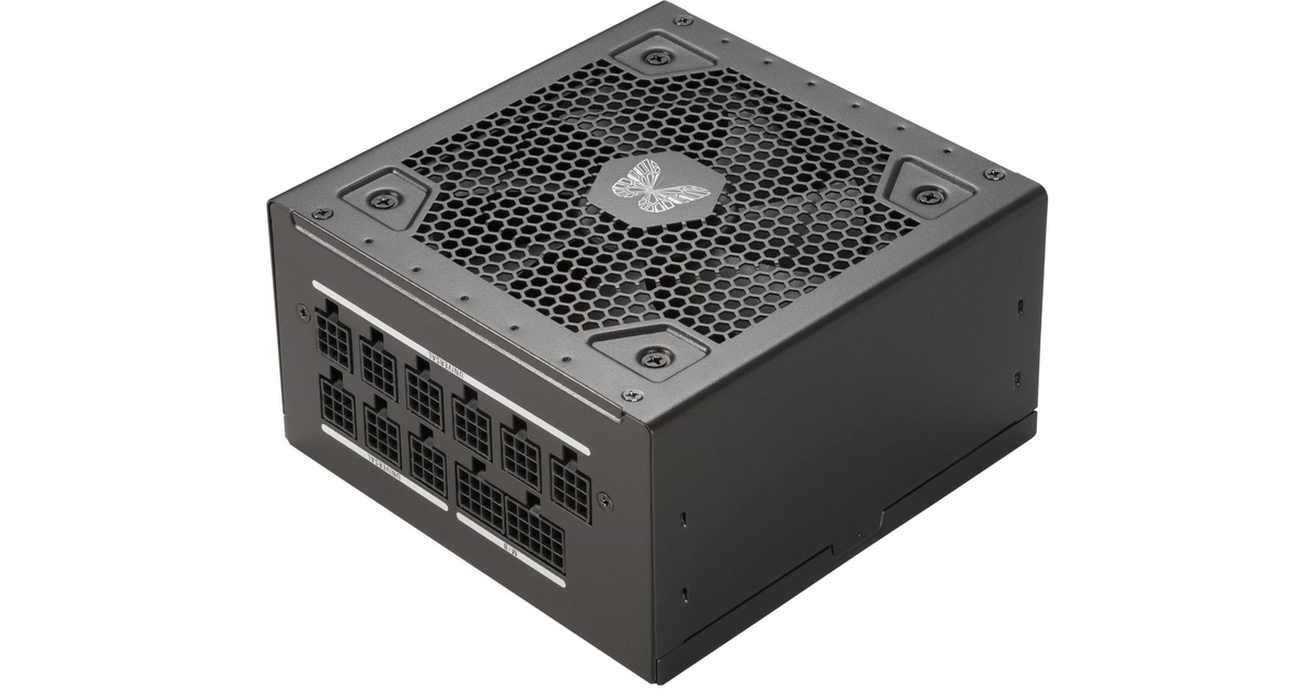

Pienso que unos 150k. Espero que la inversión que dure harto. Estaba mirando estas.
Vale la diferencia de precio solo el cambio de certificación?. Estoy leyendo sobre eso.

La certificación es una cortina de humo, es solo de eficiencia energética.

Tal como ya te lo señaló javiernico: tu fuente está al límite con tu nueva configuración, pero es una muy buena fuente de media gama de Seasonic.
De las dos fuentes Super Flower que propones, dejo de lado las lucecitas de árbol de pascuas de la de 750W y me quedo con la de 850W. Super Flower, fabrica buena parte de las fuentes de poder de EVGA. Yo había subido tiempo atrás (dos veces) la lista de fabricantes de fuentes de poder (quienes fabrican sus propias fuentes, quienes fabrican para otros y cuales ponen solo su nombre), lástima que algo bastante útil quedo en el buzón de los recuerdos.

Las dos que puse son 850. Creo que la única diferencia es que una es "Bronze" y la otra "Gold". Las luces me dan lo mismo. Sobre lo del otro listado habria que recuperarlo y ver que quede como pinned.
Cualquiera de las dos Sago, sino, pones un poco más y te vas por otra Seasonic o B quiet, pero no veo la necesidad. Super Flower es una buena marca, como así también las B quiet, poco conocidas por eso lares.
