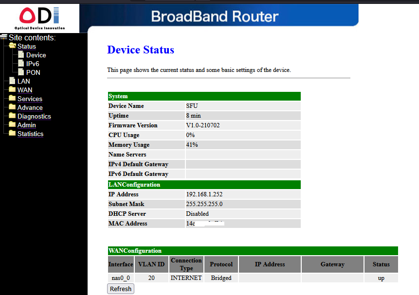

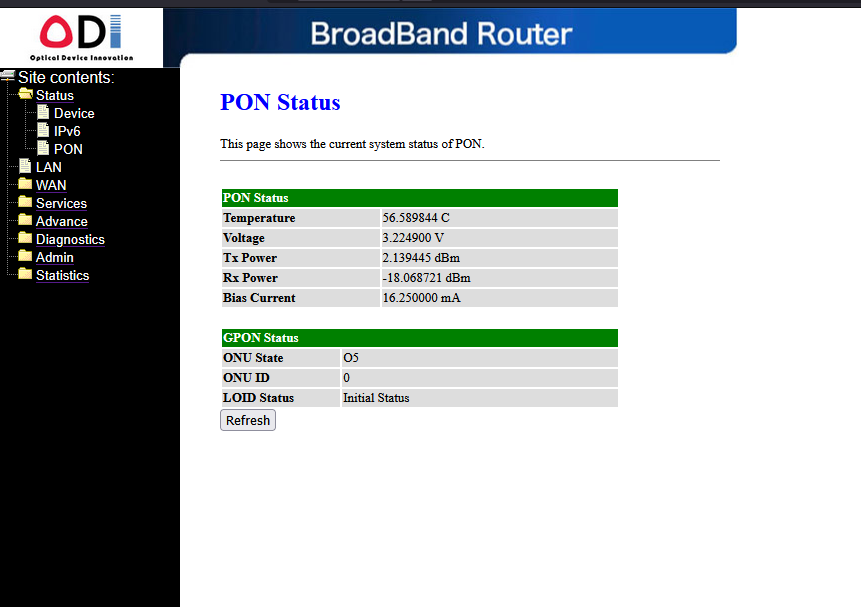

Bueno, logré "conexión" pero no quiere "navegar", no me dá un IP público.
Y estoy usando la MAC de "WAN MAC".

Ya vi que Claro necesita utilizar DHCP en modo router (en mi caso seria con pfSense). Lo veré después.

Fibra Claro (nombre del topic!). Utilizo un ODI DFP-34X-2C2. No me retorna el IP publico.

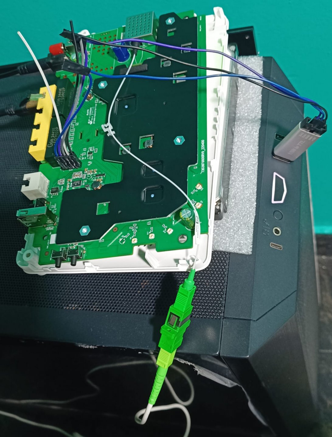

Bueno, apliqué la serial directa, y es 1a ves que sólo me retorna esto:

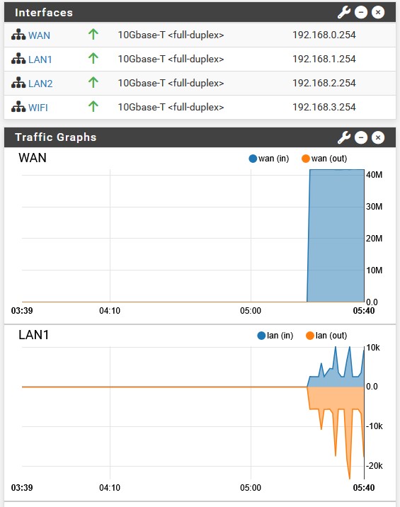

Estoy con pfSense nuevamente, con él logré ver cual es el DHCP server que Claro utiliza: 179.2.164.1
También descobri como cambiar el IP de ZTE.
Pude obterner la IP pública por medio de DHCP en pfSense (colocando el ZTE en bridge), pero no logré "conectarme" al Internet, es algún detalle con el NAT que debo descobrir. Obviamente clone el MAC, aún así no logro "navegar".
Si uso el modo normal de ZTE, logro conectarme normalmente a Internet bajo pfSense.

ZTE constantemente usa más de 5Mbytes/s haciendo esto todo el PU** tiempo:
