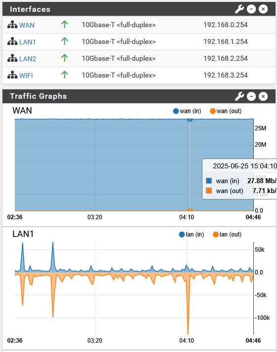

Reduci al maximo el uso de zte en su configuración, aún así consome cerca de 28Mbit/s las 24h.

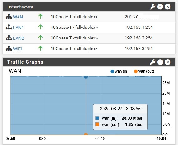

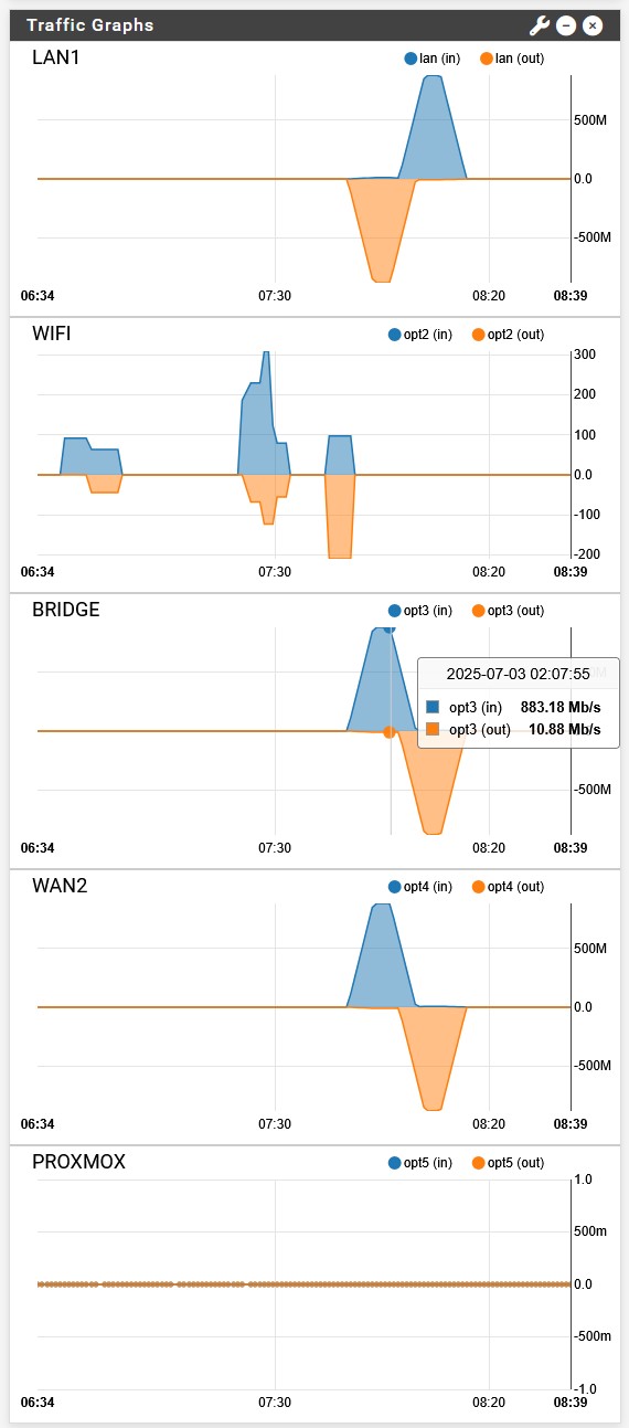

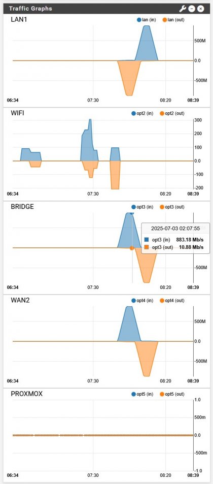

Por fin logré colocar el maldito zte en modo bridge bajo pfSense.
Aún así sigue la actividad de zte, bajó a 15Mbit/s (max).
Ahora estoy cerca de livrarme de esa porcaría.

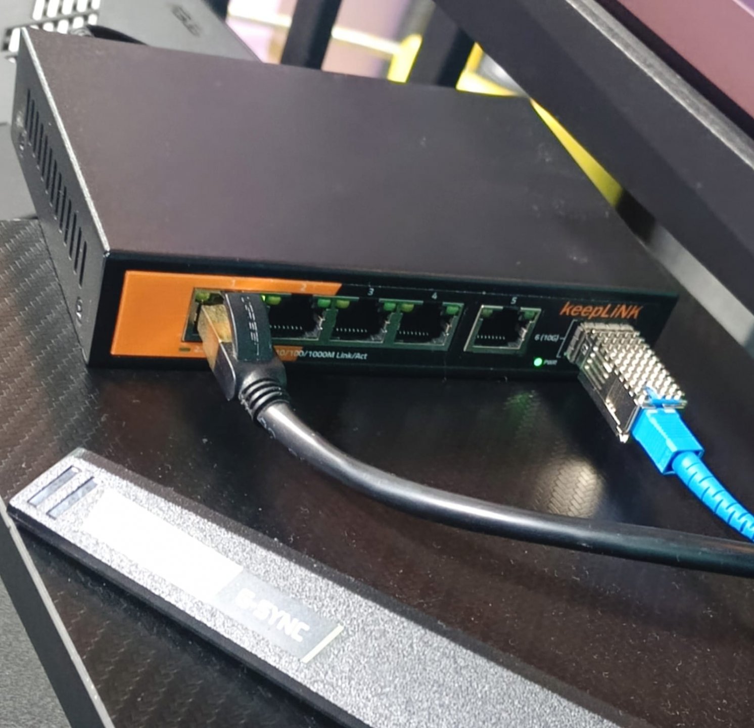

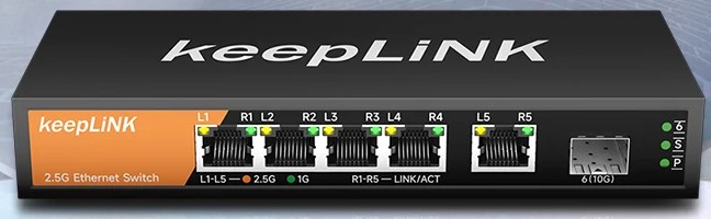

Para q la foto? o_O
Ellos cambiaron un poco el layout, pero el HW es exactamente el mismo (Realtek), y reposicionaron los LEDs del SFP+ a la extrema derecha.

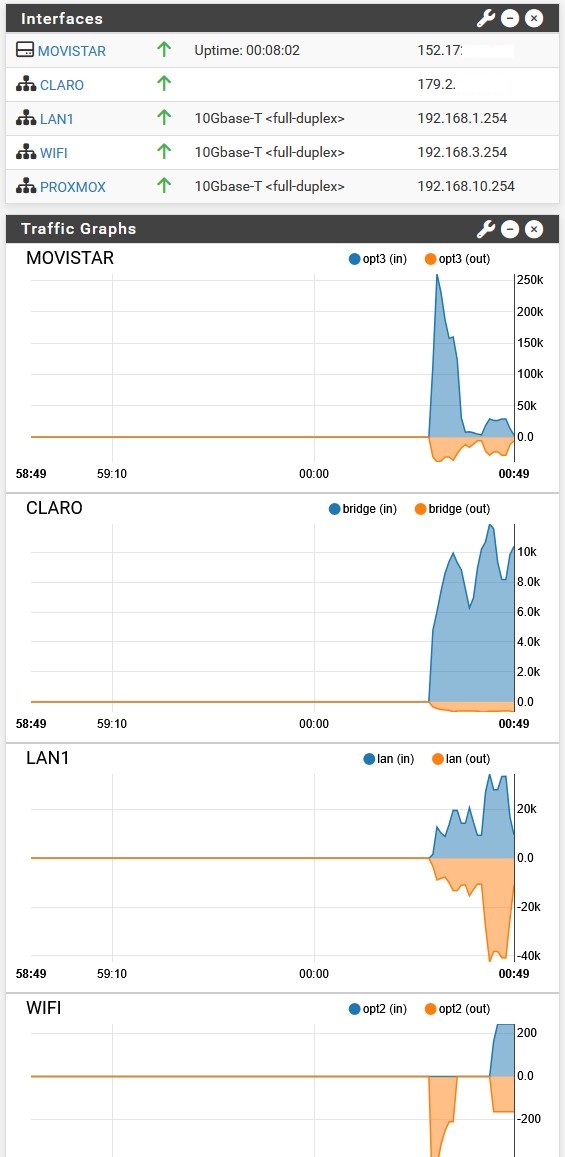

Por fin logré que me instalaran movistar acá, fué el parto más difícil de todos. A descobrir sus parametros ahora.
Edit:
Que diferencia. En menos de 1 minuto, ya logré extraer todas las informaciones del modem (RTF8225VW).

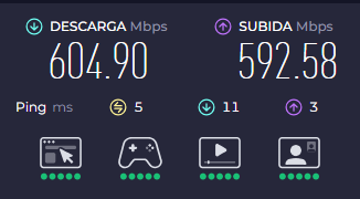

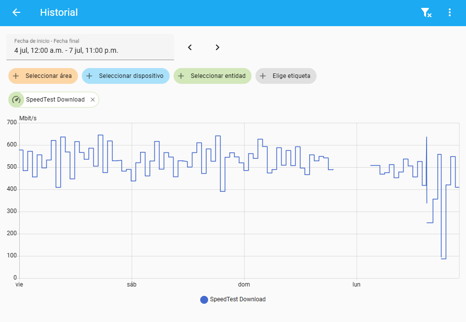

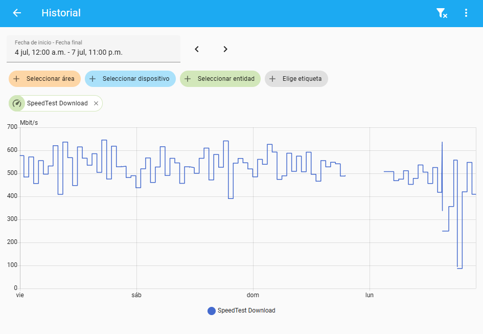

Aquí desde hace un tiempo Movistar no está entregando los 940:
Home Assistant en sus pruebas rutinarias incluso muestra que siempre estoy rondando los 600:
Una lata tener que estar reclamando...
