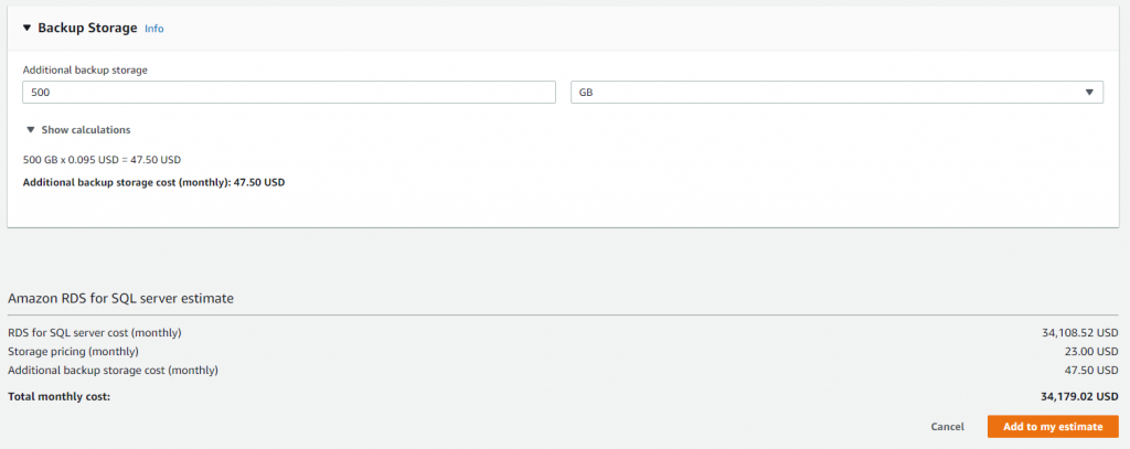

Corríjanme si me equivoco colegas sysadmins, pero entiendo que este cagazo no se resuelve con simplemente irse a la nube porque las clouds no te respaldan nada si tú no se los indicas.
tomando el ejemplo de la calculadora de azure/AWS, tu ahi le entregas las políticas de respaldo.
