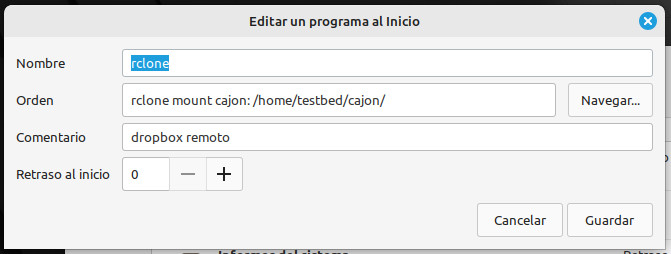

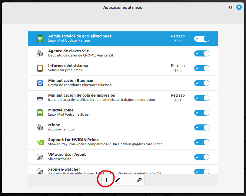

Finalmente me decidí a instalar mint en una maquina virtual (no tengo nada mejor que hacer de momento) y ya veo cual es el problema...
La cosa es que la carpeta montada es transformada en una carpeta en línea. Si no hay nada montado al minuto de iniciar Thunderbird, el programa se jode y te enviara a cualquier parte.
Resolver esto es más sencillo de lo que en principio me percaté, así que hagamos que la carpeta donde esta tu firma sea permanente:
En el buscador del menú de aplicaciones, digita "inicio" y selecciona "aplicaciones al inicio"
presiona el simbolo "+" y esto nos llevará a la siguiente ventana...
Ahi te dejo el ejemplo, continuando con lo que escribí anteriormente, reemplaza cajon y la ubicación de tu carpeta compartida por la que tengas en tu equipo. El comentario es opcional y el nombre puede ser cualquiera que sea descriptivo.
Dale a guardar, cierra la ventana de aplicaciones al inicio y reinicia tu equipo.
luego del reinicio verifica que la carpeta compartida tenga todo en orden y con eso estas listo. Thunderbird no joderá de nuevo el tema de las firmas.
Testeado en Linux Mint 21.2, reiniciado varias veces y actualizadoal día de hoy. Si no te funciona es porque algo hiciste realmente mal al momento de instalar mint, cosa que dudo.
Disfrute.
