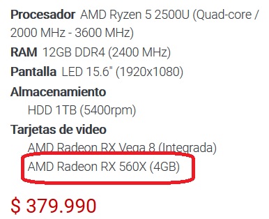

Por ejemplo, hoy 11 de noviembvre de 2019 la opción más barata por un monto de $379.990.- es un notebook HP con una VGA dedicada AMD Radeon RX 560X de 4GB.
acer-aspire-nitro-jpg.4816
Buscamos «techpowerup AMD Radeon RX 560X» y encontramos un link que nos dice que el ancho del bus es de 128 bits.

Bien, un notebook con una VGA de 128 bits. Se ve que la línea Acer Aspire Nitro ofrece buen rendimiento por menos de 400 mil pesos.
