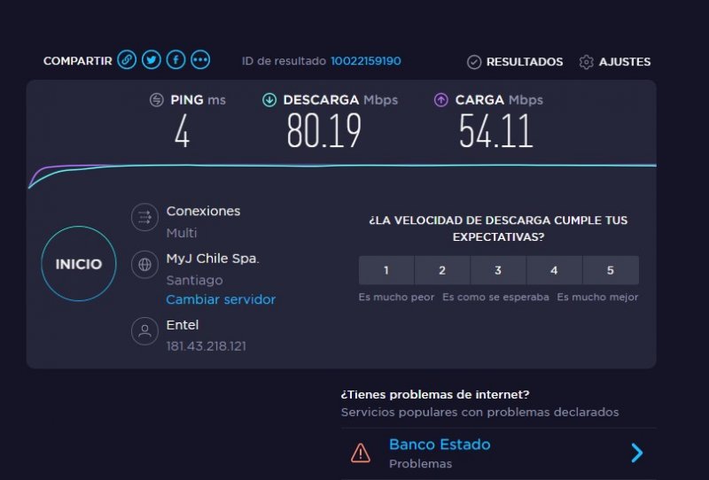

Una duda... con un Notebok Hp antiguo al hacer prueba de carga/descarga da estos datos
Esto con un cable de red, por wifi da menos

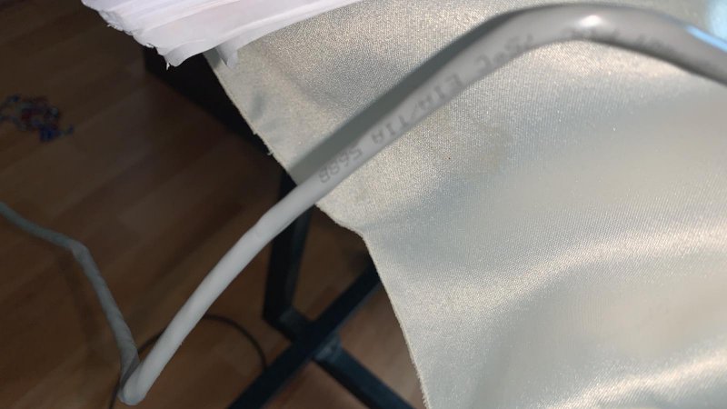

No me supieron explicar que cable de red era solo esta foto
Pero se lo dejó el técnico de Intel que fue a revisar su conexión.
Con los equipos de ellos andaba impeque y con mejor conexión usando ese cable.

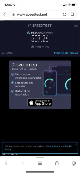

Sin embargo desde su Celular ella consigue estos datos

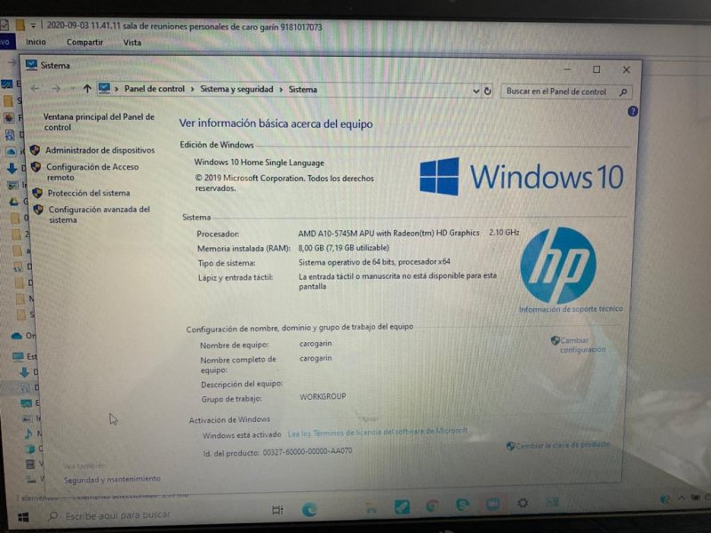

El notebook es un

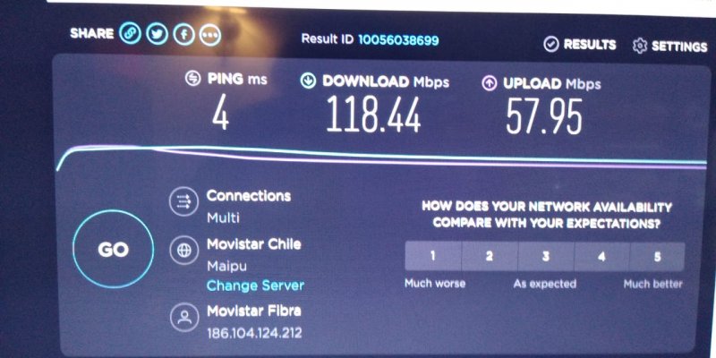

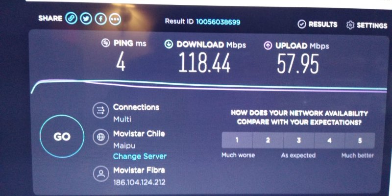

Me trajo tb. el adaptador y lo probé en mi pc y se instala SOLO, ni siquiera necesita poner los drivers que vienen en el disco
Funciona sin problemas y me da incluso un poco más de mi tope contratado que son 100
Ver adjunto 8250
Por lo tanto el adaptador está sin problemas.
El equipo y sus carac. es este
Notebook HP Pavilion 15-n002la
Lector de medios digitales multiformato para tarjetas Secure Digital
2 USB 3.0 SuperSpeed
1 USB 2.0
1 HDMI
1 RJ-45 (LAN)
1 conector combinado con salida de auriculares/entrada de micrófono​
Conectividad inalámbrica WLAN 802.11b/g/n 1x1
Bluetooth

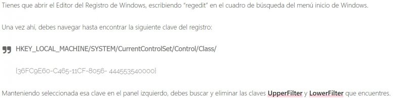

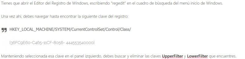

Probé el sistema de corregir el error 39 de esta manera y tampoco funcionó
Ver adjunto 8255

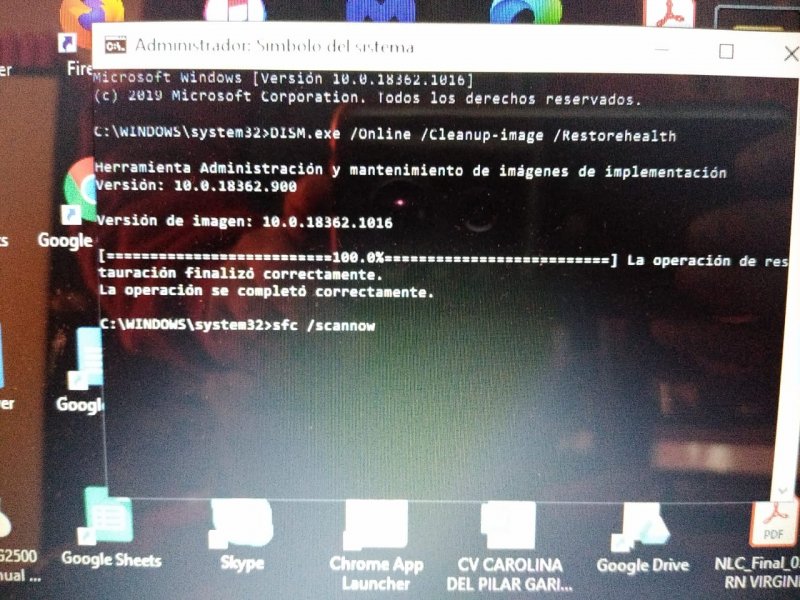

Prueba estos comandos:
Código:
DISM.exe /Online /Cleanup-image /Restorehealth
sfc /scannow
Si no, tocaría formatear para ver si se soluciona (la vez que tuve el problema como el tuyo, fue la solución que apliqué, pues no pude solucionarlo por que no tenía mucho tiempo (tenía que solucionarlo en 2 horas, pues mi señora necesitaba el equipo funcional). En mi caso, el error codigo 39 apareció de la nada y no pude dar con la solución de que driver o componente estaba corrupto)
Terminado el proceso
Sin errores
Pero conecto el Tplink y sigue el mismo código 39
