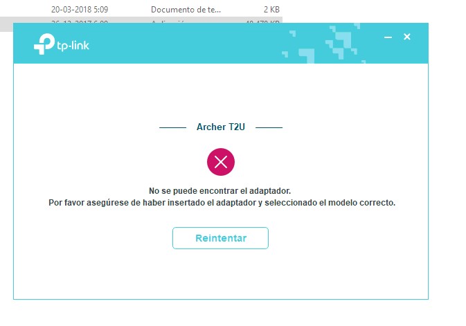

Se compró el USB Tplink A600
Lo pusó en el notebook y cuando instaló los drivers le dio un error y no ha podido salir de eso

El adaptador ese debería traer los drivers en el mismo adaptador.
Que pruebe a descargar los de la página.
3.897
Probadas ambas cosas, los que venían y los que descargué de la página
Es más luego de desinstalar los drivers no dejar volver a instalarlos porque el setup dice que NO DETECTA EL HARDWARE
Pero si vas a propiedades ahi se ve el tplink con el signo amarillo

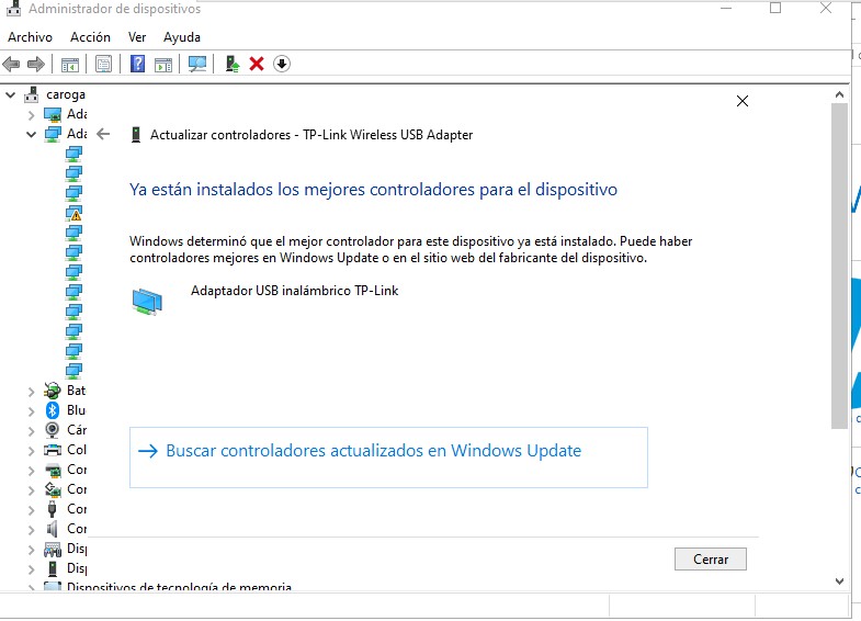

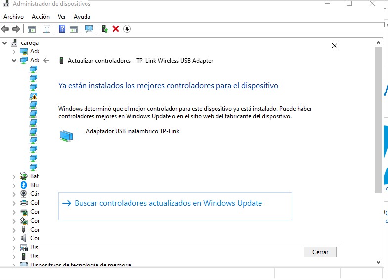

Si quiero instalar online con el Admin de dispositivos dice que ya están los últimos
Ver adjunto 8140
Prueba a reiniciar, cambiar de puerto usb, probar con el notebook enchufado, que no tenga algún modo de energía (a veces apaga los puertos usb)
Si tiene otro notebook que pruebe para descartar que sea el notebook o el adaptador.
Si reinstalas los que descargaste donde dice manual?

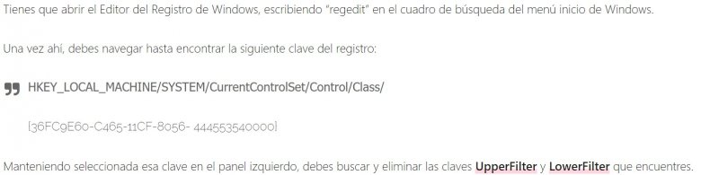

Pincha en la pestaña Controlador, Detalles, y borralo manual el archivo del controlador, reinicia y ve si lo detecta denuevo

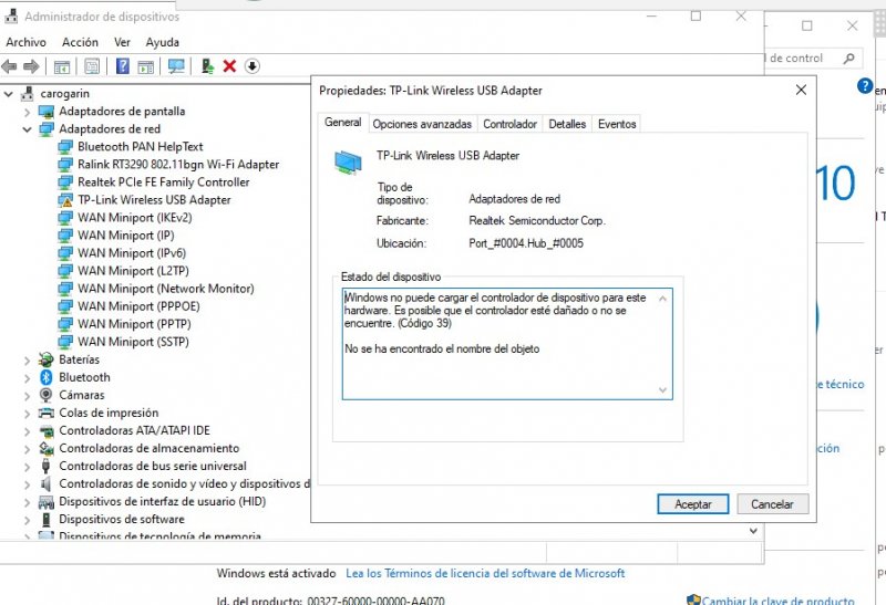

Se ha reniniciado, está con fuente ya que la batería no dura nada, se probó el adaptador en otro note y prende, aca no prende, prendió cuando lo puso por primera vez, pero cuando instaló los drivers que venían en el disco se apagó y quedo asi como está ahora

Prueba estos comandos:
Código:
DISM.exe /Online /Cleanup-image /Restorehealth
sfc /scannow
Si no, tocaría formatear para ver si se soluciona (la vez que tuve el problema como el tuyo, fue la solución que apliqué, pues no pude solucionarlo por que no tenía mucho tiempo (tenía que solucionarlo en 2 horas, pues mi señora necesitaba el equipo funcional). En mi caso, el error codigo 39 apareció de la nada y no pude dar con la solución de que driver o componente estaba corrupto)

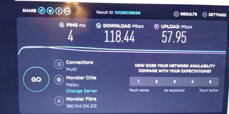

Me trajo tb. el adaptador y lo probé en mi pc y se instala SOLO, ni siquiera necesita poner los drivers que vienen en el disco
Funciona sin problemas y me da incluso un poco más de mi tope contratado que son 100
Por lo tanto el adaptador está sin problemas.

Probé el sistema de corregir el error 39 de esta manera y tampoco funcionó
Ahora estoy esperando el resultado de lo que está haciendo el comando DISM
Si no resulta no se si habrá alguna otra opción antes de formatear que ella está preocupada de respaldar sus datos (yo creo que es la opción más segura y de paso alivianar la carga de este Notebook que está más lento que marcha de caracoles)
