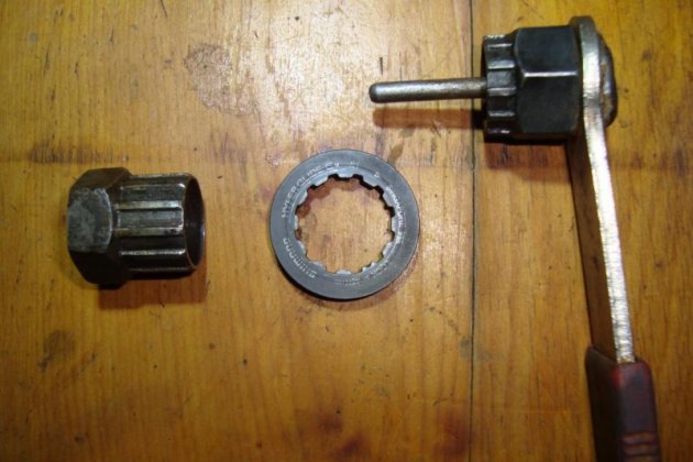

Dos versiones de la misma herramienta , que es ser extractor de piñon shimano y center lock . La herramienta con el mango rojo mide como 20 cm de largo , es capaz de dar los 40 Nm del torque de la tapita . Y quitarlo cuando estan apretados .
foto1
Cuando hable en el otro post que la herramienta era de juguete , es que se dañan , a veces no son gruesas o malas ademas de ser chinas . Si miran la de cacha roja , en la zona del dado y por el reverso , veran que tiene un cordon de soldadura , puesto que el eje es remachado ( foto 1 )
foto2
Ese pirulo ( foto2 ) es para meter en el eje de bloqueo , asi centrar y que si se resbalan , no salga volando y con un chancacazo en la cara . Que no servira si el eje es macizo , pero si la version sin mango , que lleva ese hoyo de 11 mm . Ahora si fuera eje pasante , no entrara si es de 12 mm . Pudiendo taladrarse con broca de media y salvar el problema .
Me ha tocado que en algunos casos una de ellas no sirve y necesito la otra . Pero son versiones de la misma herramienta .
Se recomienda usar guantes y lentes de seguridad al maestrear , al usar un taladro , al quitar un perno muy apretado , al usar barrotes o trencito de llaves para alargar la palanca , etc .

da igual el número de dientes
Lo que influye en tu caso es el diámetro externo
Y a los que se les resbala el dado, lo colocan y luego vuelven a pasar el cierre o vuelven a colocar la tuerca... según lo que estén haciendo.

al final compre esta llave
un conocido que tiene un taller me dijo que esa me tenia que servir, ojala asi sea si no lo voy a putear :risas
si se fijan la primera llave que puse tiene 13 puntas y esta tiene 12, se supone que no son iguales
Esta bien la compra , asi manejas las herramientas necesarias e imprescindibles para quitar y poner lo que sea .
