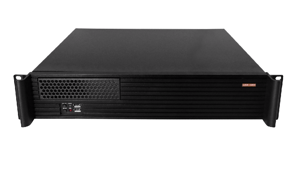

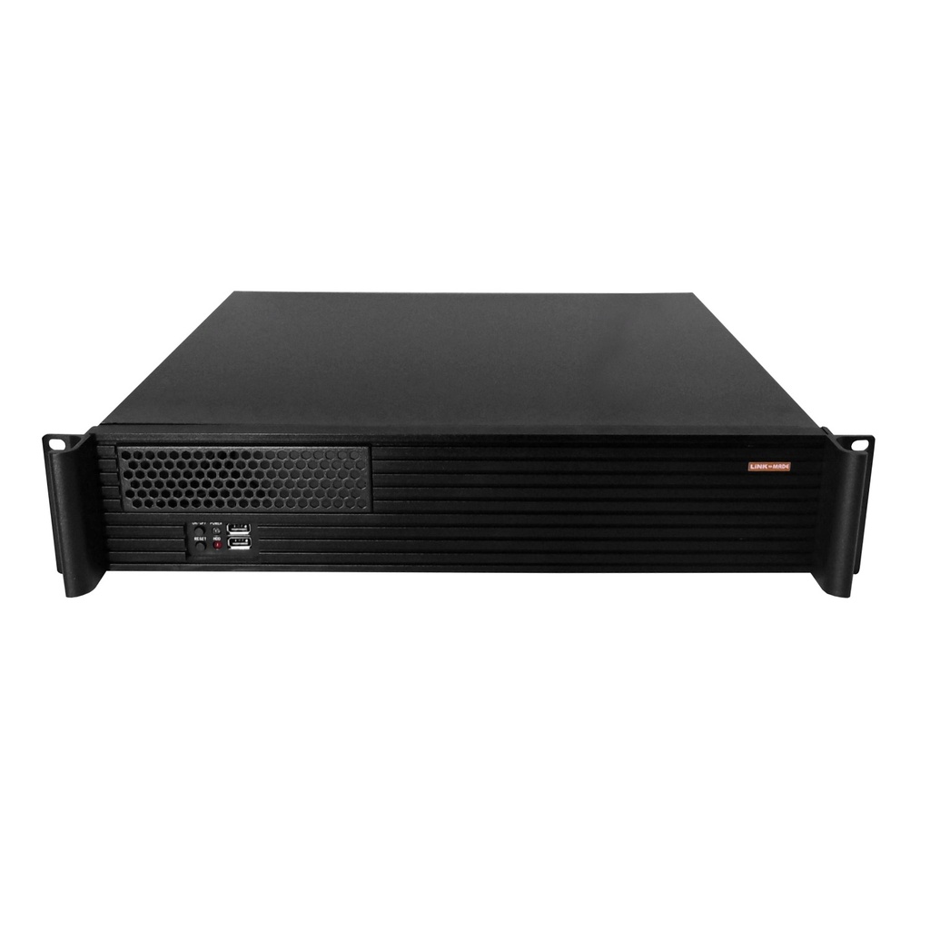

Complicado tio @clusten , en chile lo unico que pille en su momento fueron estos de linkmade https://lk.cl/#!/Producto=4750 de 3U
Alli logre meter una Asrock-Rack-EPYCD8-2T junto a un EPYC 7402P de 24 cores refrigerado por aire el 2020
Hasta ahora ese equipo no ha dado niun problema (fue un pituto).

tio clusten, la placa que yo meti en el de 3u es grandota, 12'' x 9.6'' (305 mm x 244 mm) , asi que en ese aspecto no tendiras problemas, el cacho es la "refrigeracion", yo tube que tuve que usar un cooler especifico dynatron cooler pero hasta ahroa no ha dado problema para el uso de el equipo, secuenciacion de proteinas/genes

revisa las dimensiones de tu placa, si es mas grande no cabra, en mi caso cupo al cayo, con un par de milimertros del borde
aca https://www.capa9.net/temas/epyc.1130960/ estan las fotos, lamentablemente no tengo una con la placa recien instalada en el gabinete
