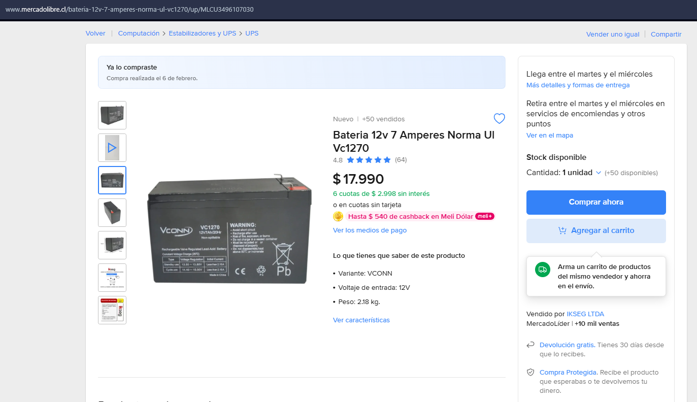

Tengo el problema que al reemplazar baterias de UPS APC, entre otras marcas, compro algunas genericas en la plaza o mercadolibre y ni por las tapas tienen la capacidad que indican o la duración de vida util, parece que hay un vacío grande de confiabilidad de este repuesto. ¿Algun dato donde vendan baterías de reposición confiables?,
Gracias chiquillos.
29.512
Para mi UPS compré dos Vconn acá:
lobo.
