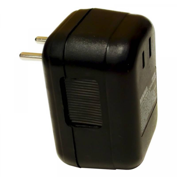

vengo a aportar que este vale callampa:
Ver adjunto 16500
Unos parlantes de computador (consumo será 5W, dado que los mismos tenían una versión USB xD) quemó el transformador. Tambien una 2DS mató uno (en ambos casos se calentaba a morir).
Con esto, ni para cargador de celular da xD, asi que si lo ven en casa royal o similar, no lo tomen como opcion real.

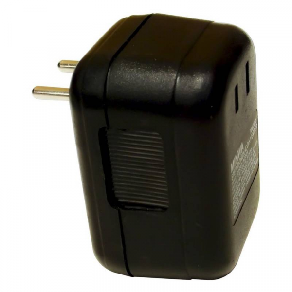

Sólo vengo a mencionar que estos auto-trafos Minwa son míticos... En su tiempo, en Chile las multitiendas se los agregaban en masa a las Dreamcast, y no conozco a nadie que se le haya quemado alguno. De hecho ahí tengo enchufado el de la mía.
Quizás los que venden ahora son copias mulas:dalomismo
drupicula
TCR cesante....
24 Enero 2005
333
Tengo (o mejor dicho) tenia dos.
Uno lo uso con un VHS (heredado de una vieja impresaora que era solo 110 V ) y otro lo use primero con una Wii (cuya fuente de poder era solo 110 V), despues un angelito la enchufo directo y tuve que buscar otro transformador, ahi quedo tirado hasta que le di nueva vida usandolo en un Minidisc que me traje años atras (y que vendi hace muy poco... con ese mismo trafo).

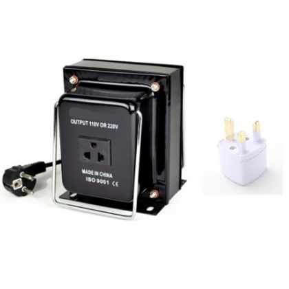

Creo que terminaré comprando uno en Amazon nomás, le eché el ojo a este:
Tiene buenos comentarios y creo que es más que suficiente para el aparatito que compré (una termolaminadora):
12.093
w3.amazon.com/dp/B07GML6P16/ ahi cambias w3 por www
Quizás el ublock de los detecta y desactiva mmm...
Yo no lo compraría. Durante la semana que viene voy a andar por San Diego, si quierres te cotizo un trafo para lo que necesitas.
