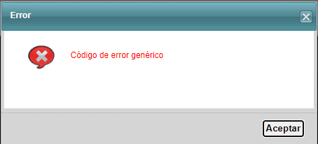

iba super bien hasta cuando le di aceptar la actualización me salta un error que dice: "Codigo de error genérico" alguien sabe a que se debe?

me respondo solo, tuve error xq xampp utilizaba el mismo puerto que vmware workstation asi que lo desnitalé y funcionó super.

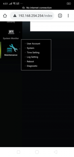

help! their is no update option on my b2368
