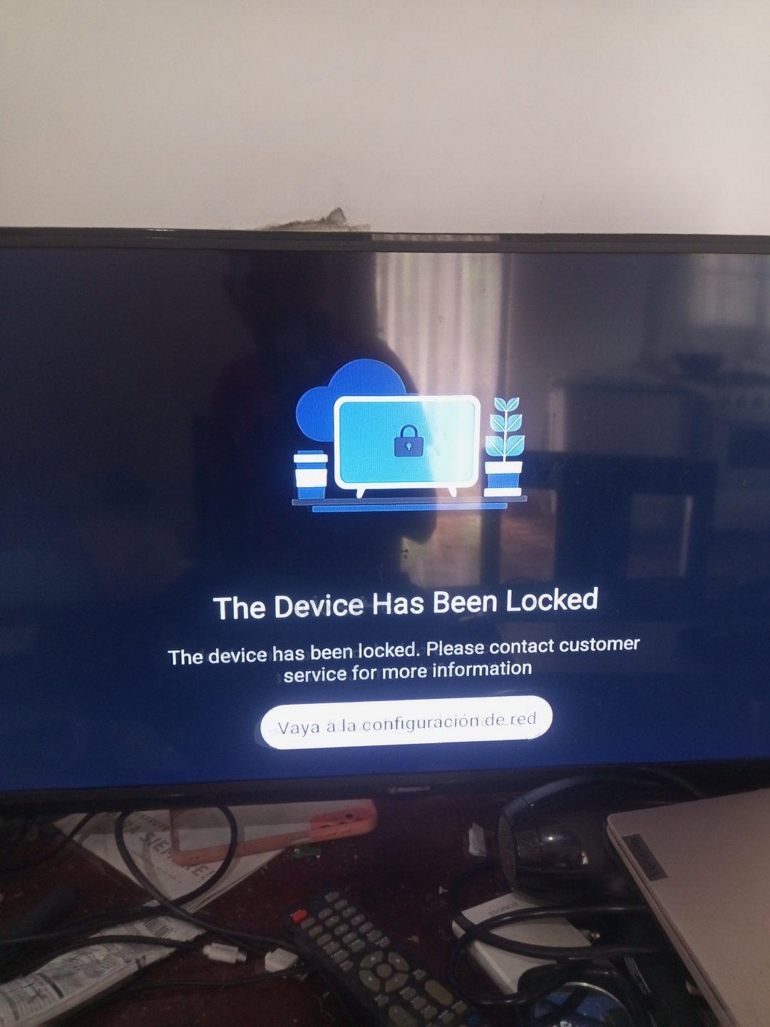

Todavia no logro dar con el desbloqueo... Algo me está faltando bloquear al parecer.

I still can't find the unlock code... I seem to be missing something.
He notado que el DGO Vrio 4K Stick VGK-02 HP46D tiene el mismo hardware que el Realme 4K TV Stick. ¿Qué pasaría si le flasheamos el firmware de Realme? Si lo flasheamos, ¿seremos capaces de usar el control remoto de DGO? Ya que también se parece al del Realme 4K TV Stick.
Por cierto, ¿me podrías guiar sobre cómo entrar en el modo recovery? No he podido acceder al modo recovery. He intentado crear un archivo de texto llamado check_udisk.cfg con el texto boot_mode="boot flash recovery" y colocarlo en una memoria USB en la ruta \skyworth\factory_mode\uboot\, pero aún así no entra en modo recovery.

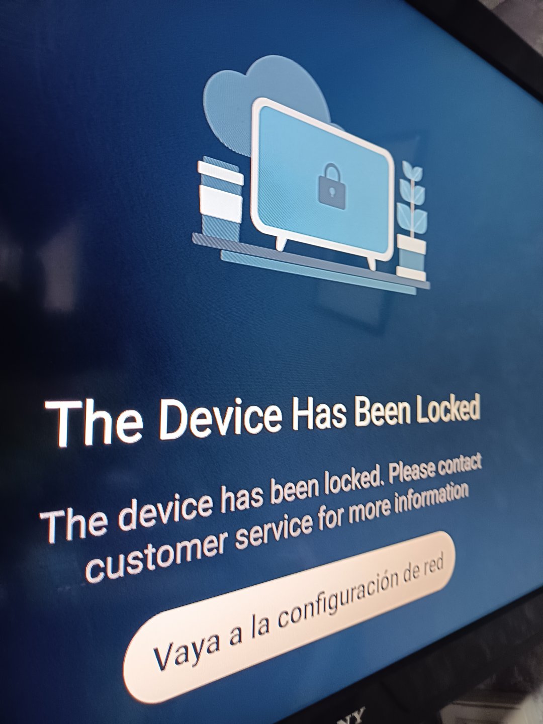

Por favor su ayuda con Deco tvbox dgo o Vrio GO 4k stick , se quedó pegado en hard reset, y no me funciona el control al quedar así, quedó rebotando.
Amigo buenas noches el mío se bloqueó y ya no tengo el servicio y quisiera utilizarlo libre pero como te dije se bloqueó me podrías decir cómo ingresar al modo recovery por favor 🙏

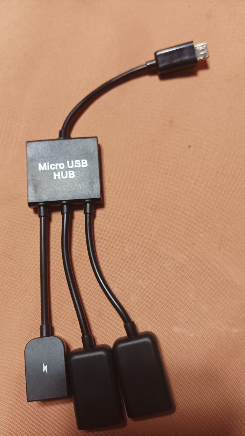

Hola NO soy erudito, pero me gusta mi rubro y ante eso tratamos de hacer las cosas con excelencia, pude liberar finalmente los equipos VRIO GO de DIRECTV, cómo el bloqueo de la Empresa es un bloqueo duro y viene paquetizado en
apps como com.sdt.sdtlockscreen las cuáles están vinculadas a apps de control parental o de rastreo que incluyen funciones de:
Localización
Bloqueo remoto
Borrado remoto
Cambios en políticas del sistema,
al ingresar los códigos enviados por algunos Colegas están atacando directamente todo el paquete, pero NO tiene en cuenta que se debe atacar ó eliminar esto:
  • com.sdt.sdtlockscreen → solo pantalla de bloqueo
  • com.sdt.remote o com.sdt.control → control remoto
Ante esta situación, eliminamos definitivamente la pantalla de bloqueo, pero el equipo si ó si queda funcionando con un mouse inalámbrico, y el control remoto sólo funciona volumen y opciones en AJUSTES. En cuánto a modo desarrollador SI SE PUEDE ENTRAR, y activar el modo desarrolador, ademas de poder ingresar al MODO OCULTO para desactivar las otras opciones. ESTÁ TODO ACÁ, en los FOROS, es cosa de dedicar tiempo y buscar, si ó si necesitarán una OTG. Tambien se puede volver a reactivar el Control Remoto, pero NO QUEDA 100% OPERATIVO. Aunque SI se desbloquea el equipo y con el mouse funciona impeque.
Disculpa mi ignorancia pero Noy un experto en sistemas ni mucho menos en software solo soy un curioso con el mismo problema de los demás, mi pregunta es cómo entro a los comandos del sistema , me podrías ayudar y orientar por favor.

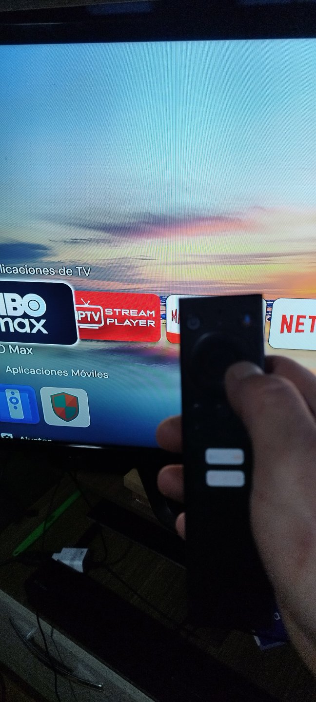

funcionando dgo que estaba con hard reset, sin cuenta y con control de dgo antiguo, consulta tengo otro pero no sé hacer hard reset

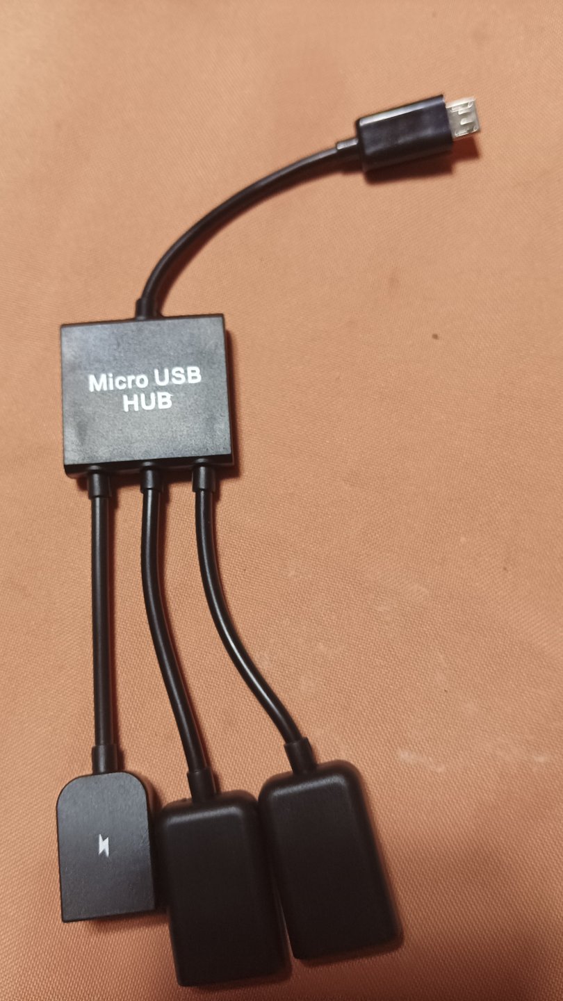

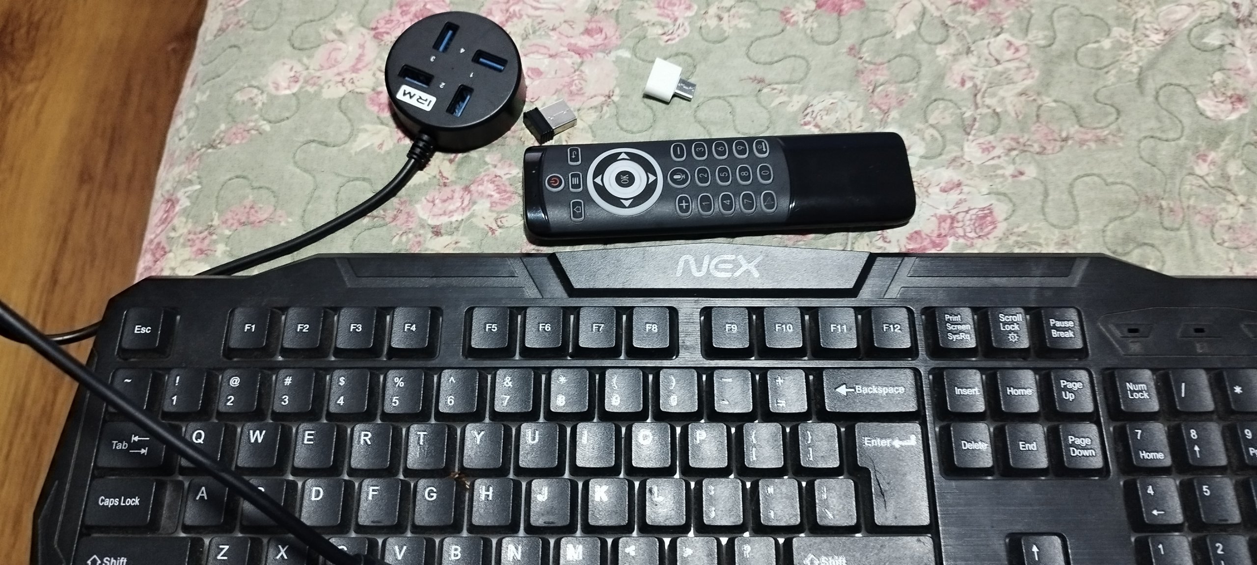

Buena como le hicistes para que no te diera problemas el control? Esos por lo menos lo he hecho a través de pc el reset o con
Buena como le hicistes para que no te diera problemas el control? Esos por lo menos lo he hecho a través de pc el reset o con ADB

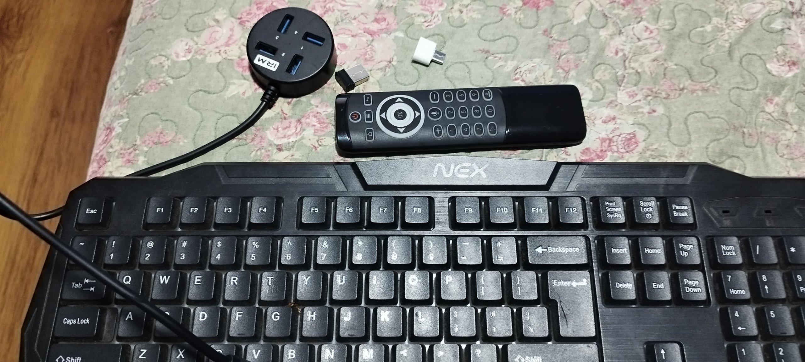

despuws de usar teclado más un hub más un otg, un control con USB, después de aplicar todo, solo enlace el.comtrol.
Ahora tengo un problema con otro que está pegado en logo Android tv y no sale de allí y quiero hacer hard reset me.puedes dar una mano ?

Ver adjunto 43037despuws de usar teclado más un hub más un otg, un control con USB, después de aplicar todo, solo enlace el.comtrol.
Si puedes conectarlo con adblink que he usado yo tiene una opción para ingresar en modo recovery y downloader

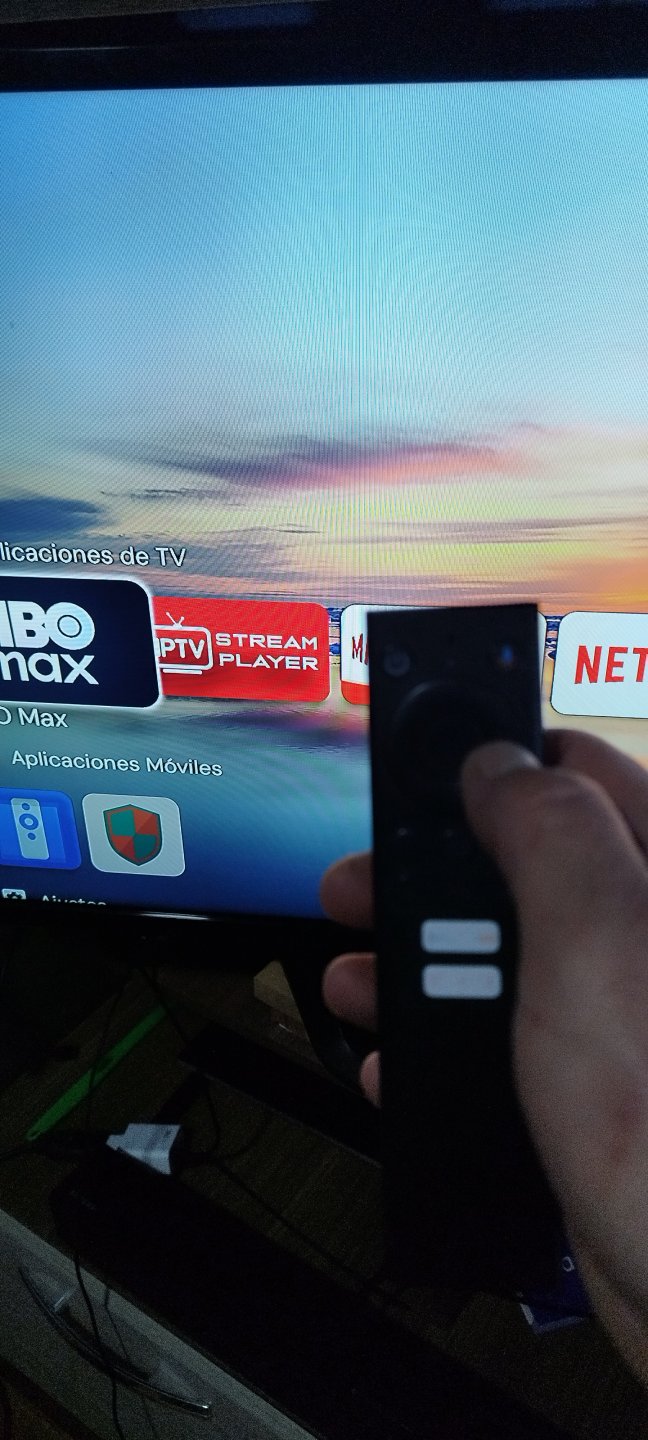

Ver adjunto 43036funcionando dgo que estaba con hard reset, sin cuenta y con control de dgo antiguo, consulta tengo otro pero no sé hacer hard reset
Amigo buenas noches saludos cordiales desde Lima Perú, yo tengo ese TV box stick pero el problema es que me llegó de segunda mano con cuenta, mi pregunta al decir en tu publicación que estaba en hard reset sin cuenta quieres decir que le hiciste el hard reset y se le borró la cuenta o ya te vino sin cuenta?
