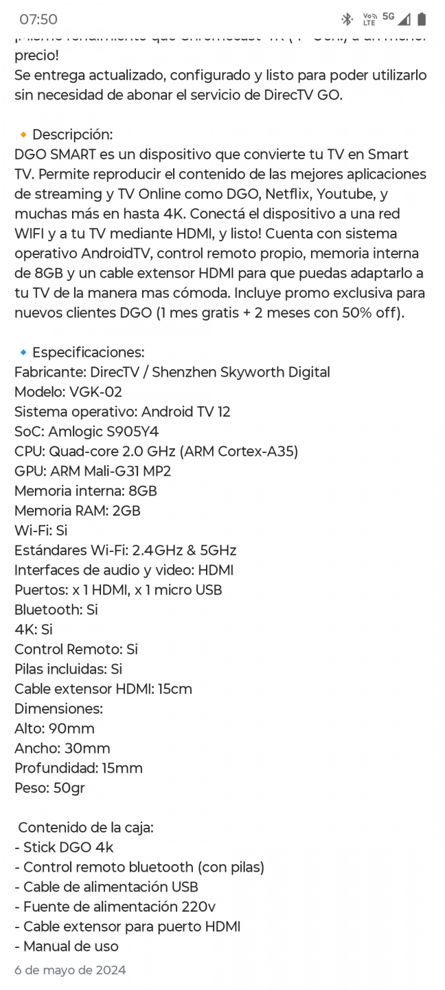

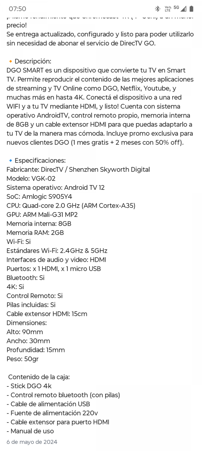

Hola consulta alguien sabe que procesador trae para ver si con el cable difusor se puede cargar el sistema operativo de nuevo obvio modificado
elrusso
14 Marzo 2025
10
la verdad no pero
