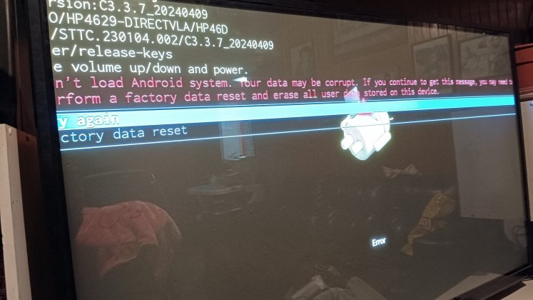

Por favor su ayuda con Deco tvbox dgo o Vrio GO 4k stick , se quedó pegado en hard reset, y no me funciona el control al quedar así, quedó rebotando.

Una teclado usb y mueve esas opciones
Trate de hacerlo pero nada, tengo 2 uub USB y un sistema otg y con teclado y nada de nada, no tengo la opción de hardt reset a través de control remoto, se que son con unas teclas pero no lo he pillado
