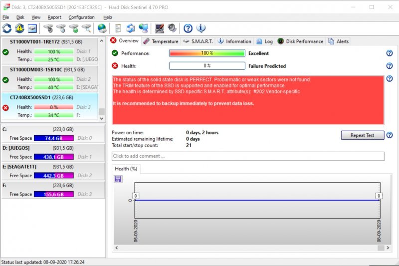

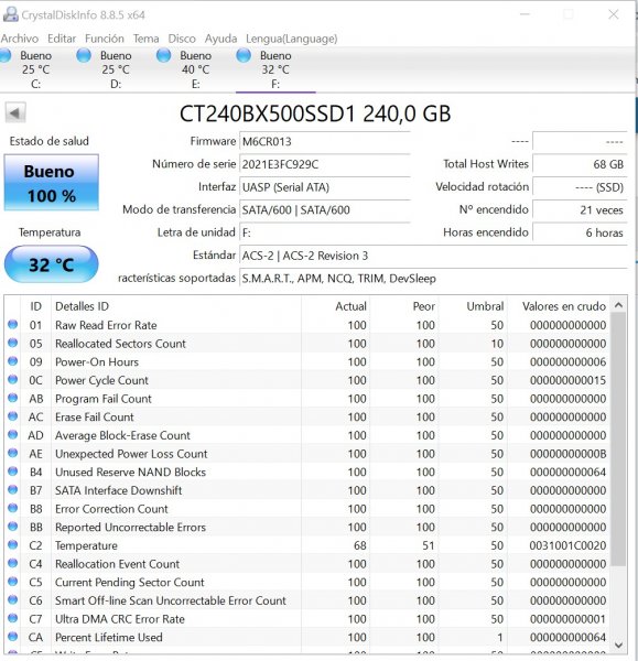

Aprovecho de hacer una consulta de la cual haré otro post, pero tengo mis dudas acerca de que software usas para chequear los discos duros? Yo uso Hard Disk Sentinel y Crystal Disk Info y hasta hoy nunca había tenido diagnósticos distintos al comparar un disco duro analizado con ambos... hasta hoy
Opiniones?

Deberías poner un servicio técnico para discos duros!! jaja
Ver adjunto 8200
Opiniones?
No veo niuna cuestión.
