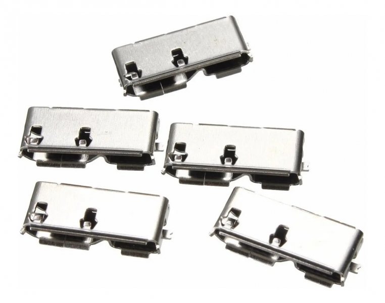

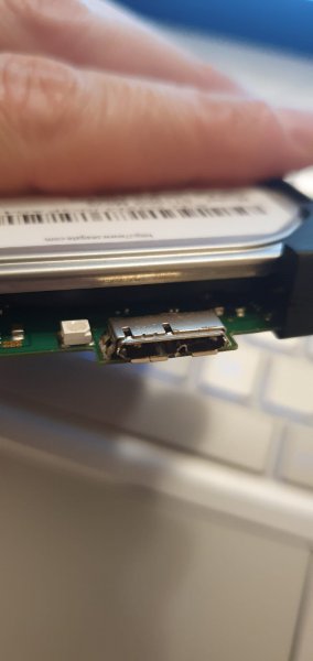

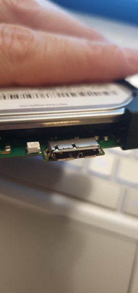

Gracias por tu ayuda Javiernico. Quiero probar cambiando el conector antes de recurrir a las empresas de recuperacion de datos..
entrada-carga-conector-usb-30-hembra-disco-duro-pcb-cel-smd-D_NQ_NP_689420-MLC31211159424_0620...jpg
Me venden ese conector a $2.000
Le servira a mi disco ??
Muchas Gracias
javiernico
cmos burner
1 Junio 2006
4.327
Ver adjunto 7635
Ver adjunto 7636
Muchas Gracias
Ideal ver la parte posterior, ver el largo de los pines, pues la parte delantera son todos iguales
Enviado desde mi M2004J19C mediante Tapatalk

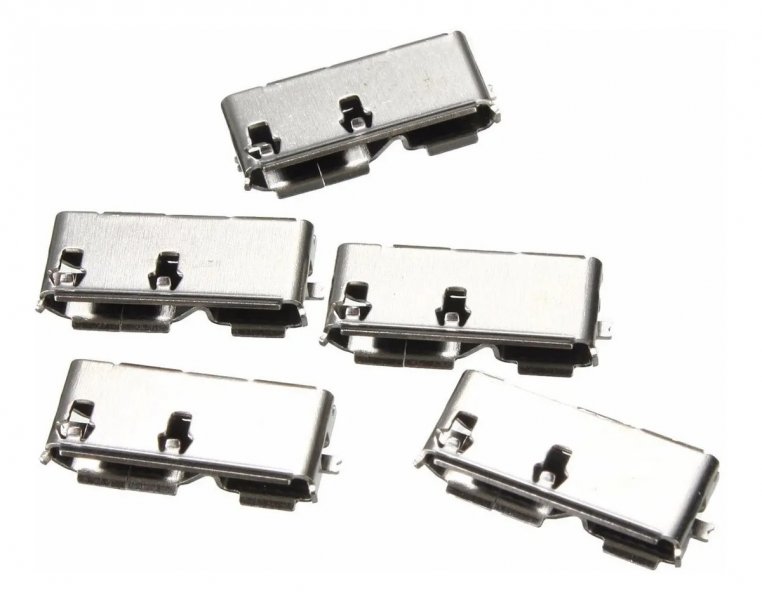

Ohh seria espectacular si me puedes ayudar , hasta ahora el unico conector que he visto es este , tendria que comprarlo y llevartelo para ver si le sirve.. :)
sndestroy
Digital Detox
8 Abril 2009
1.876
Demás que sirve, las diferencias entre esos conectores son mínimas (anclajes más que todo).
