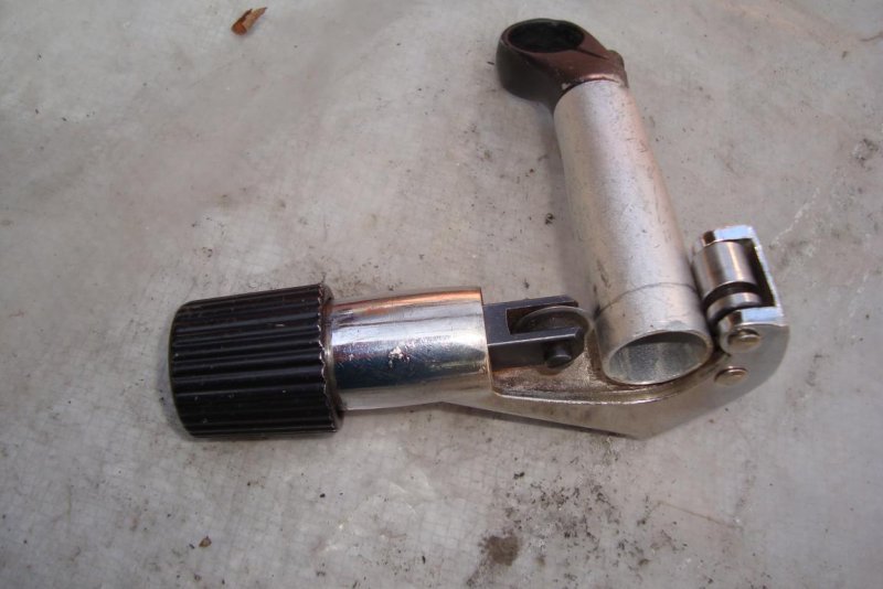

Paso a mostrar el proceso con un corta -tubo :

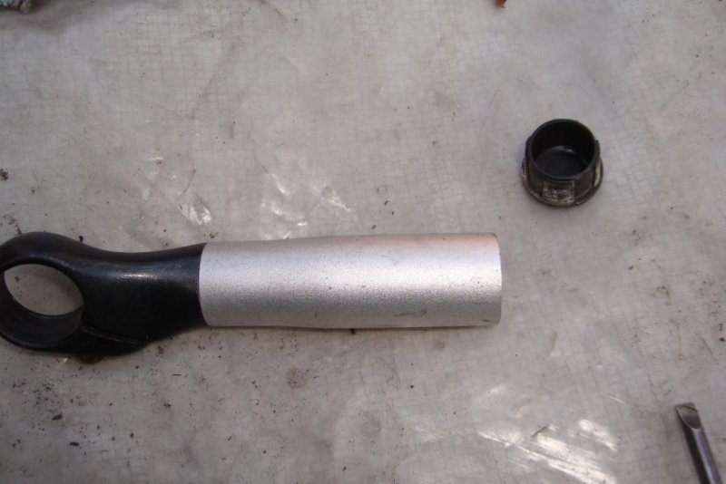

El proceso comienza quitando la tapita a presion

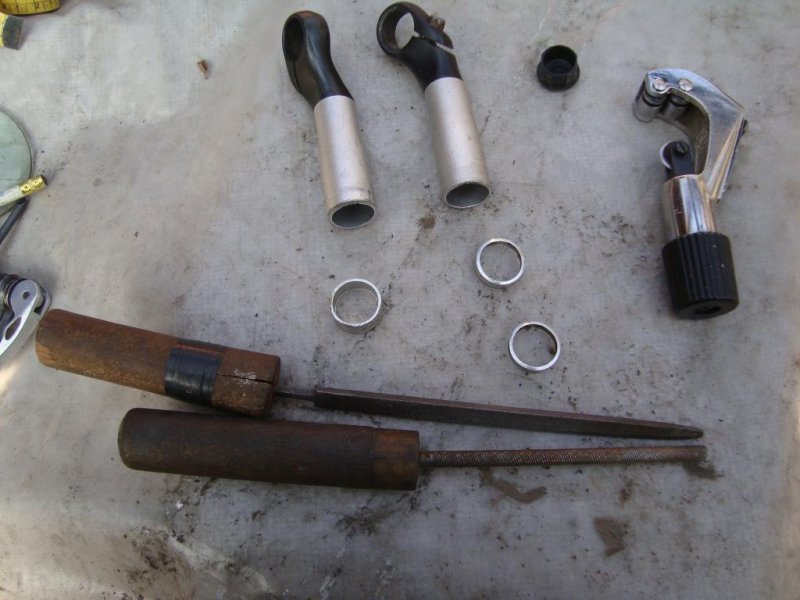

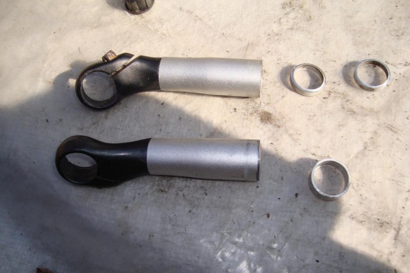

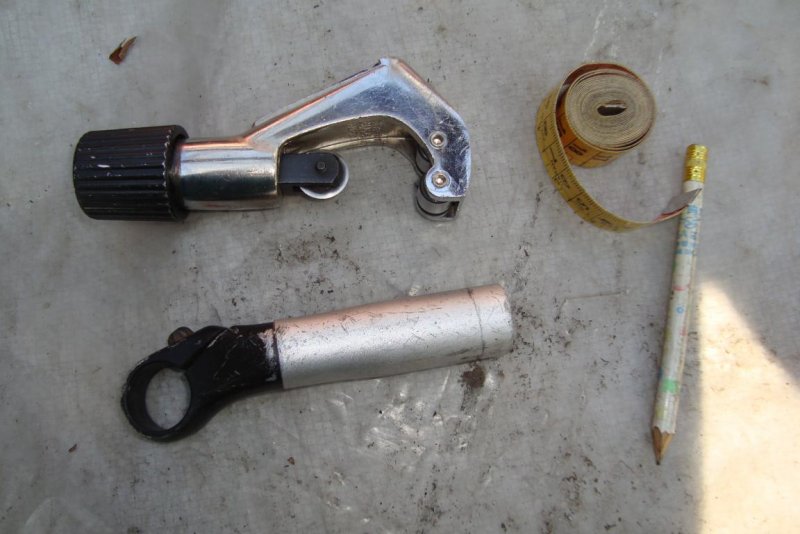

Para pasar de 7 a 5 cm , pero en primera instancia de a 1/2 cm para probar que tal , los utiles : el cacho , la herramienta cortadora , huincha , lapiz para marcar
Una vez terminado y limadas las rebabas , comparo para ir al corte del 2do cacho

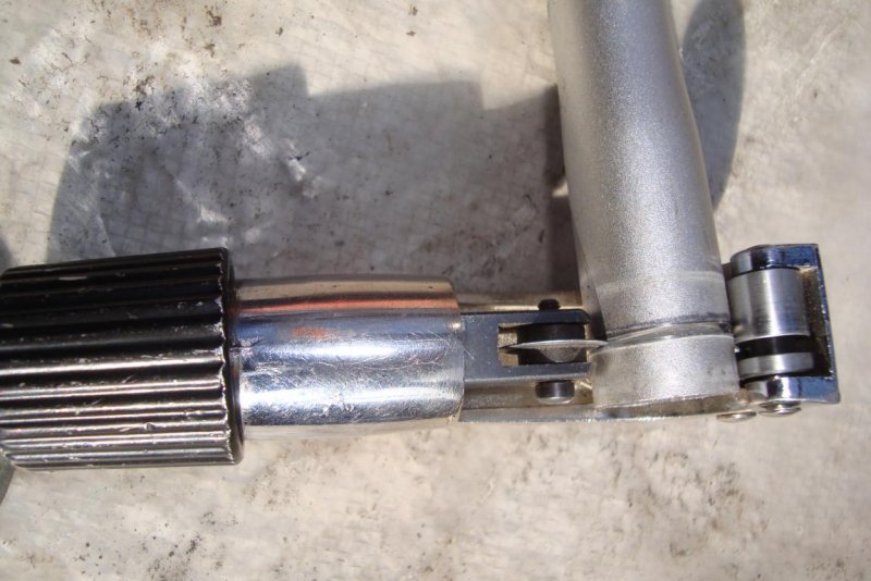

Al iniciar ajusto la herramienta para que raye levemente el tubo , para ello uso la perilla negra y hago girar el cacho o la herramienta 2 vueltas , lo que resuelte mas comodo . Ello ira dejando un corte limpio . Cada vez profundizando , hasta cortarlo

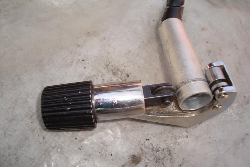

aqui en una fase avanzada del corte , forma un surco limpio . Cada vueltas la cuchilla va penetrando y tiende a soltarse el ajuste asi que hay que ir girando la perilla negra y regular

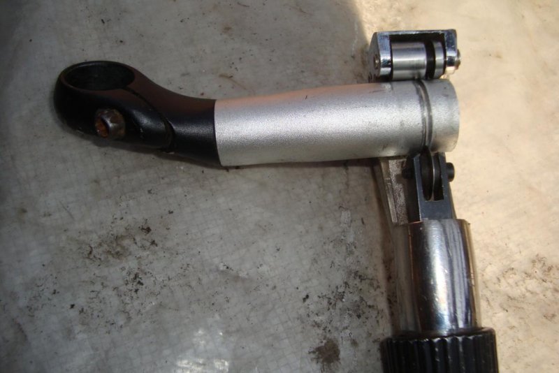

Hasta el corte final , cuando se desprende

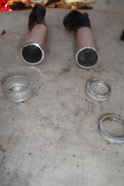

Finalizado los cortes , y antes de pasar las limas asi quitar las rebabas , que no quede filo que pueda cortar o herirse

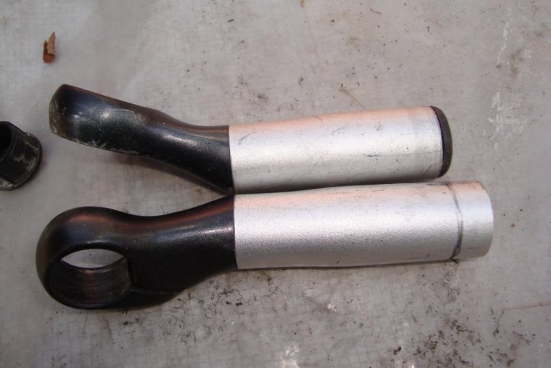

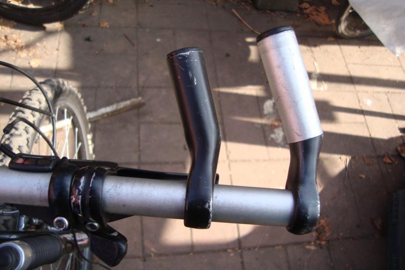

La comparacion final con el cacho negro ( 4 cm aprox ) , la referencia antes probada . Al final deje el cacho claro a 5 cm , ya listo en el manillar .
