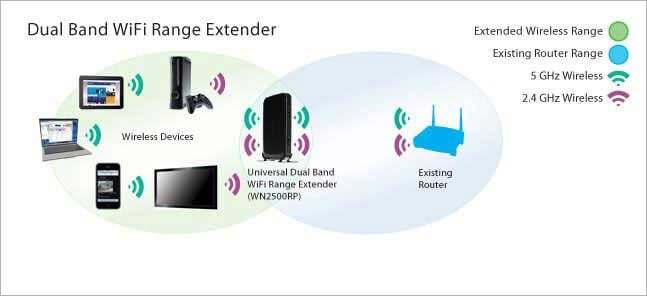

ese problema generalmente ocurre cuando los usuarios separan las redes 2.4G y 5G, entonces cuando hay muchos equipos conectados a una de ellas se acaba el cupo DHCP por WiFi.
la solución es simple, no separen las redes WiFi, la SSID, la contraseña y el tipo de seguridad debe ser el mismo en ambas redes (2.4G+5G) así los dispositivos pueden usar una sola conexión (doble banda) que aprovecha mejor la conexión.

Cuando uno tiene dual band, no se usan las 2 bandas, el equipo se conecta a la mejor. ( normalmente si esta cerca a la 5 y lejos a la 2.4 ).
En todo caso no creo que sea ese el tema, le dan "taldos" al equipo con la administración de ip y wifi.
A mi me aburrió tener caídas inalámbricas a cada rato con equipo movistar por wifi, y se solución con un ap aparte.

estimados, están mezclando capa 2 y capa 3...
Independiente de que interfaz ocupe el equipo, el servidor asignara 1 ip x MAC.
Ahora, veo que muchos equipos (móvil, tablet, Win10, etc), iteran la MAC del equipo x cada conexión que realizan (no se aun si esto es cada vez que se conectan, o reinician u otra medición). En fin, lo de arriba igual aplica, 1 ip x MAC.
La sugerencia de ip's fijas es buena. Todo equipo que este siempre en la red (ie, tv, pc, domótica, etc) podría quedar con ip fija.
En resumen, el router de movistar maluco, y poco flexible de config (ese modelo x lo menos). Aca el mitrastar deja cambiar esos parámetros.

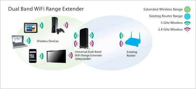

en dual band se usan las 2 bandas simultáneamente, solo así se logra la velocidad tope del router.
1.987
@MELERIX , de donde sacaste esa idea? no hay tipo Carrier agregation en wifi
Ver adjunto 25285
no es una idea, técnicamente en dual band se toma la velocidad de 2.4G + 5G y en conjunto dan la velocidad final del router, de otro molo solo te dan la velocidad maxima de cada banda por separado nada mas (si es que los dispositivos no soportan modo dual band).
para que se entienda mejor, por ejemplo en un Router TP-Link Archer C1200, tiene velocidad tope de 1000mbps aka 1gbps por WiFi, y para lograr esto, transmite a 300mbps máximo por WiFi 2.4G y a 867mbps por WiFi 5G, por ende si lo usas en modo single band solo consigues velocidades de hasta 300mbps en 2.4G y de 867mbps en 5G, en cambio si le activas el modo dual band (2.4G+5G) ahí ya alcanzas a velocidad tope de 1167mbps en dispositivos compatible con dual band.
