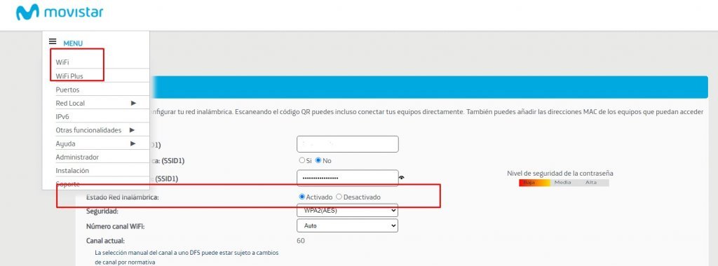

Siguiente tu idea, al meterme al router de movistar, deberia desactivar el WIFI? o el WIFI PLUS? o no desactivar ninguna y poner simplemente el mismo ssid, contraseña y tipo de seguridad?
Por otro lado, creo que hace un tiempo le meti mano a los 2 repetidores (tenian su propia forma de ingreso si no me equivoco) y los hice visibles y con otro nombre, deberia deshacer todo eso?
supongo que la que solo dice WiFi es la de 2.4G y la que dice Plus es la de 5G, básicamente lo que tienes que hacer es dejar ambas con el mismo SSID, misma contraseña y mismo tipo de seguridad (WPA2 recomendado).
