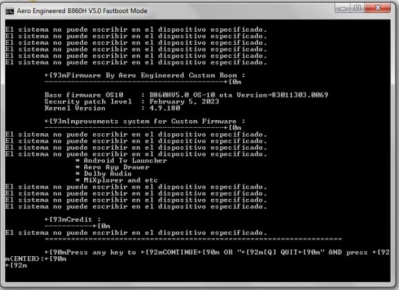

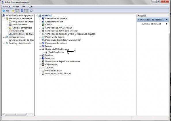

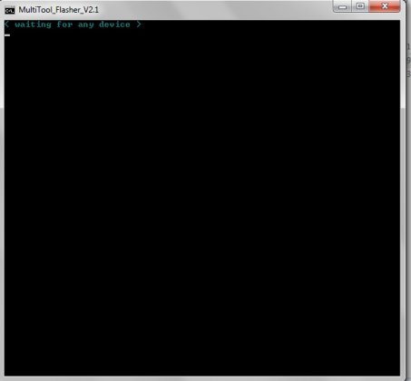

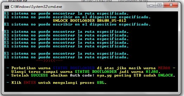

Si, todos los archivos y herramientas que hay son para ese modelo, y aunque digan que es igual que el B866V2, me parece que no, porque en mi caso la pc me lo detecta y las herramientas para desbloquear el bootloader e instalar la rom no. Dejo capturas para que vean.

pero te lo tiene que detectar como android adb interface, no como muestras en la imagen asi no te lo va a reconocer nunca
Estoy pegado donde mismo. no logro que me la reconozca de otra manera que no sea world cup device. Incluso me inscribí en la pagina de zte para bajar un driver que tampoco funciono.
