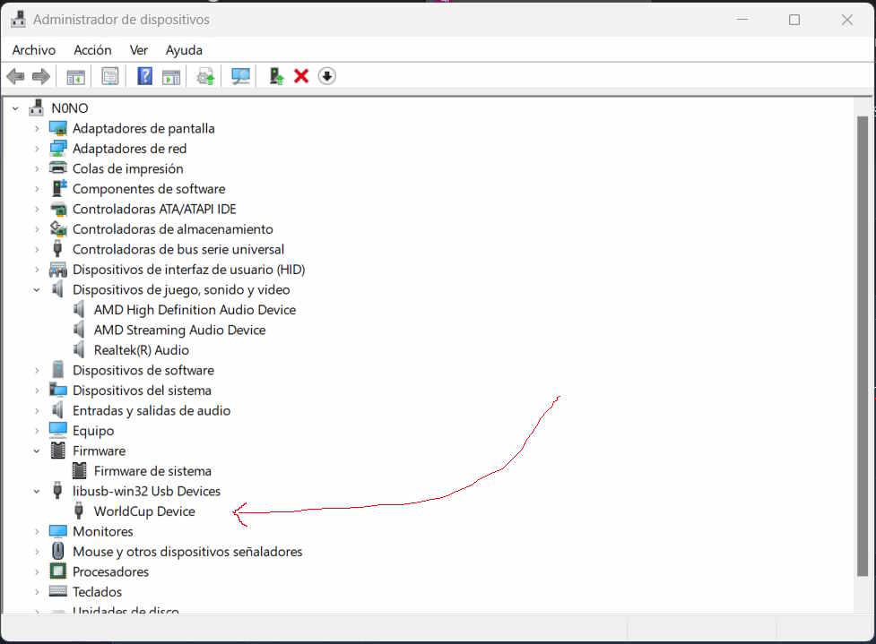

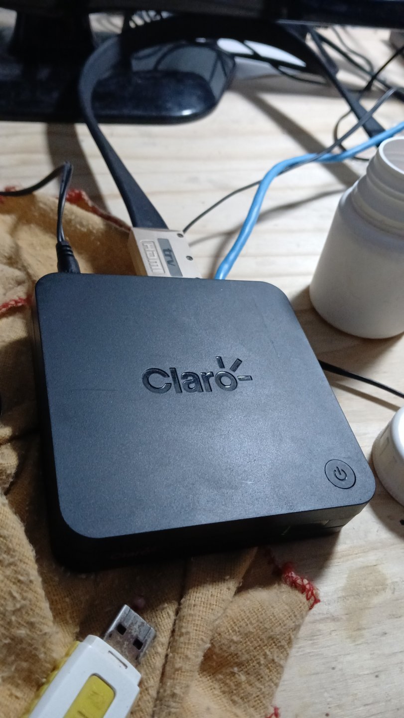

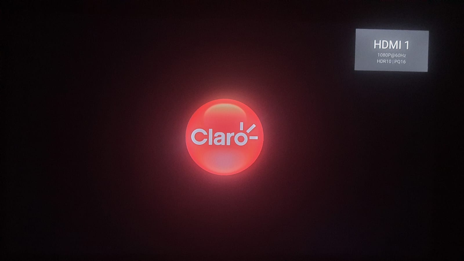

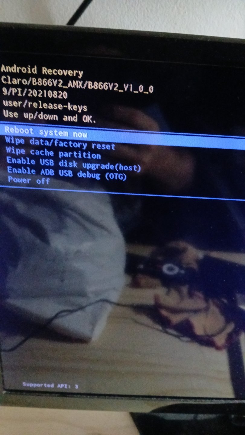

tuve esta caja guardada por mucho tiempo. ahora que quise instalarle magis se bloqueo en el logo de claro. me la reconoce windows y el amlogic usb burning tool . no entra al reseteo de fabrica. alguien sabe si existe la rom stock. cualquier ayuda se agradece para dejarla utilizable

Buenas tengo un pedido de ayuda intenté iniciar en modo reset bootloader y el Deco quedó en el logo no logro que salga y hice reset factory tampoco inicio alguna ayuda que me puedan dar por favor gracias
Me pasó exactamente lo mismo, logre conectar por adb por usb a la pc pero puse el codigo adb reboot bootloader para saber si estaba bloqueado el bootloader y quedó en el logo y no hay forma de poder hacerlo arrancar, ni con botón de encendido, teniendolo presionado mientras enchufo el cable de corriente, ni con el botón de reset. se debería poder puentear la placa pero no hay información al respecto de donde hay que puentear, tengo la b866v2.

la caja la tenia con la depuración por usb habilitada cuando la guarde. con los drivers amlogic instalados me reconoce la caja windows al conectarla con el boton power apretado al conectar la caja al computador, el cable es este https://es.aliexpress.com/item/1005001560424564.html que fue recomendado en otro hilo aca en estos foros. lo de sacar o cargar firmwares aun no encuentro una guia.

Yo logré que la pc me la reconozca, hay que hacer corto en el circuito C3A17, el tema es que está brikeada y no tenemos la rom para revivirla. La reconoce la pc, pero se queda en el logo, aunque desde el recovery haga el borrado de cache. Nos falta la rom, no entiendo como en la web de zte no lo publican, como lo hacen otras marcas de tv box.
