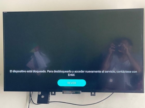

holaaa, he estado buscando la solución a este problema del deco entel, pero no me funciona lo que describen ya que al iniciar el deco quedo en negro totalmente con el mensaje de la imagen y pero tampoco me permite acceder al control por voz. lo he reiniciado y he podido llegar al control por voz pero luego de unos segundos vuelve a la imagen del "dispositivo bloqueado" y no puedo avanzar segun los pasos que indican. ayuda por favoooooor!!! u.u
    82,7 KB · Visitas: 482

Tienes que formatear el Deco siempre que vayas a intentar hacerlo y si te salta el mensaje de "dispositivo bloqueado", lo mismo, formateo y seguir intentando. Tienes que formatear, conectarlo a internet y saltarte la seccion de iniciar sesion con google, luego desconecta la red. Sigue la guia paso a paso como puse antes en:
jorre
22 Marzo 2025
2
broo muchas gracias, lo logre con tus paso a paso, maquinaaaa!!!

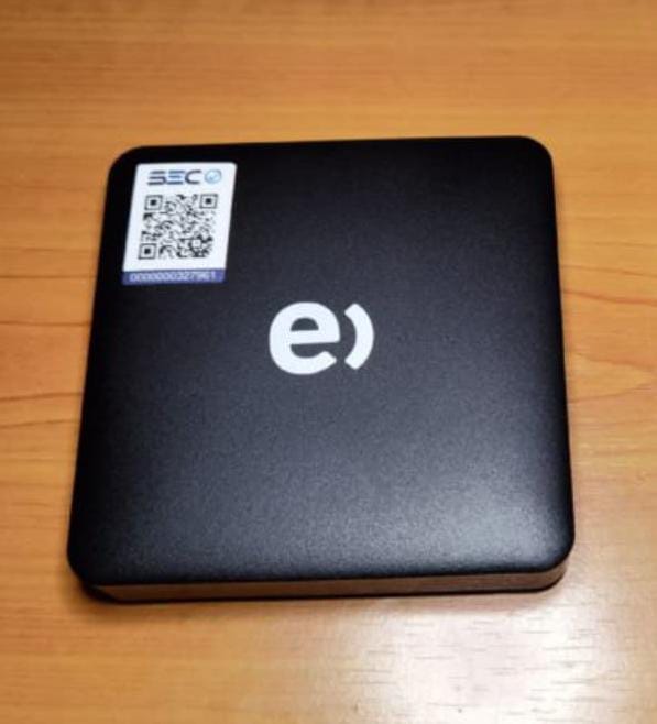

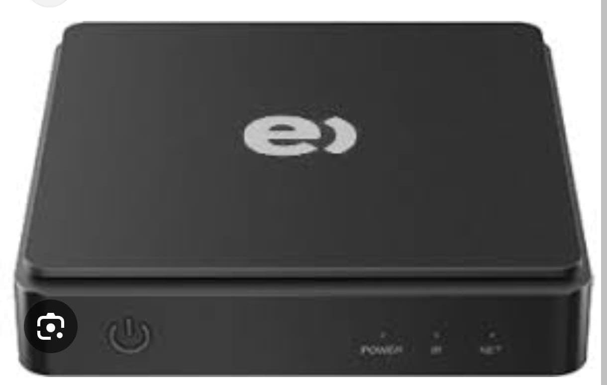

Son las primeras que sacó Entel y mantuvo hasta como el 2023 más o menos también las conocen como DIW585 después salió el DIW586 que es la versión que trae el botón de encendido al frente, la versión anterior no la trae así que es facil de diferenciar. En la versión sin botón de encendido, al menos en los equipos que e probado pasa y activa las opciones de desarrollador a pesar de estar actualizado al Android 12 en cambio la otra versión más moderna pide contraseña, al menos hasta hoy funciona así, ya se sabrá después si lo corrigen o no.....
    28,8 KB · Visitas: 267
    30,3 KB · Visitas: 271
