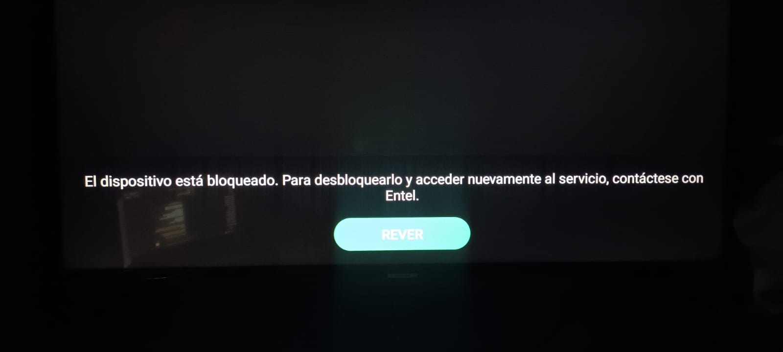

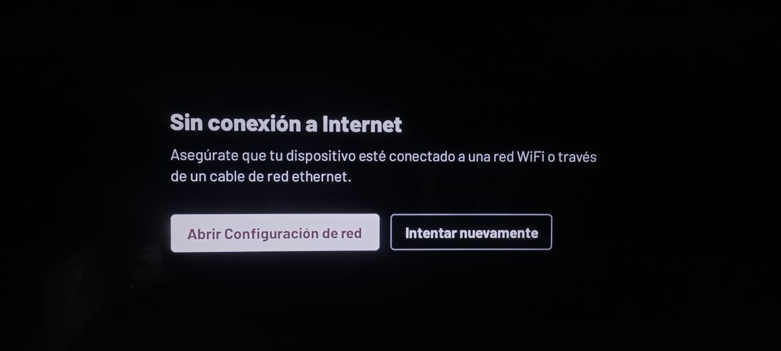

Compañeros!!!!! hoy Feb/2026 al parecer se están bloqueando nuevamente los Decos de Entel DIW585
Al encender el Deco sin RED LAN o WIFI aparece en pantalla (Sin conexión a Internet), ya no corre el Projectivy Launcher.
Al conectar el Deco a la RED LAN o WIFI aparece en pantalla (El dispositivo está bloqueado. Para desbloquearlo y acceder nuevamente al servicio, contáctese con Entel. (REVER) esta pantalla queda por encima de toda aplicación, al querer abrir configuración por Voz esta al parecer lo abre, pero queda detrás de la imagen de bloqueo.
Se intenta acceder por ADB, sin éxito.
Se intenta Desactivar y Activar el Depuración USB, sin éxito.

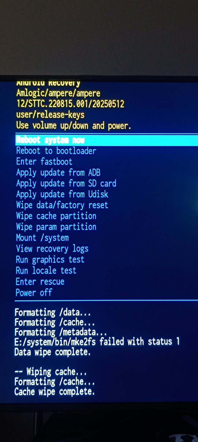

Tengo el mismo problema, intenta entrar en ABD por el bootloader.
Para ello deschufa el deco de la electricidad y luego con una aguja pincha y deja pinchado el botón de hard reset que se encuentra al costado (el orificio pequeño) inmediatamente enchufa el deco a la electricidad nuevamente, espera unos segundos y suelta el boton hard reset y vuelve a presionarlo y soltarlo inmediatamente, si lo haz hecho correctamente debería aparecer el menú de booteo que se ve en la foto, ahí podrías intentar meterle comandos y apks, por tiempo no lo he cacharreado. Este manera de ingresar al bootloader puede servir en otros modelos.

Eso no tiene nada que ver, eso es para instalar un firmware por adb mediante recovery, no es para hacer instalaciones de apk

Bien, lo cierto es que logré desbloquearlo, ojo estando con el último firmware instalado.
El procedimiento fue el mismo:
1.- ingresar al bootloader.
2.- wipe a todo y reiniciar en el menú.
3.- bloquié en el router neutro las url de las apps.
4.- conecté a Internet el deco
6.- se inició android tv y desactive wifi.
5.- activé modo desarrollador y depuración.
6.- comencé a desactivar y quitar permisos.
7.- active wifi.
8.- instalé por Atv en el celular: proyectivity, Lucky, download, net, etc, etc...
PD: Por el modo fastboot en teoría podrías meterles apks u otro bootloader, no lo he probado, no fue necesario.

Amigos alguno conoce a que dominios se conectan estos decos entel, como para poder bloquearlo y poder avanzar ya que el rever ahora bloquea todo incluso sin internet
Debes desconectar el deco en el momento exacto, tambien me salia rever, lo intente muchas veces y funcionó
