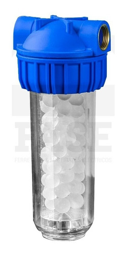

esto te hubiera ayudado
un filtro "atrapa sarro"
