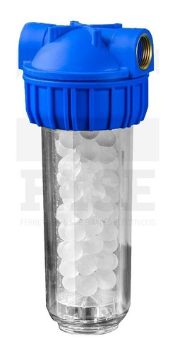

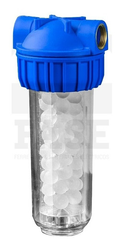

esto te hubiera ayudado
Ver adjunto 18572
un filtro "atrapa sarro"
Normalmente en las instalaciones en que se mesclan tuberías y válvulas de bronce, fierro y cobre, se produce un problema de erosión rápidamente, provocando un "sarro" que tapa y daña las válvulas. Y en el caso de termos eléctricos, manda al serpentín del termo a mejor vida anticipadamente. Se soluciona instalando siempre conexiones dieléctricas para unir los componentes. También, cuando se presentan problemas de presión de agua (baja o alta) se instala un vaso de expansión (obligatorio en la UE).
