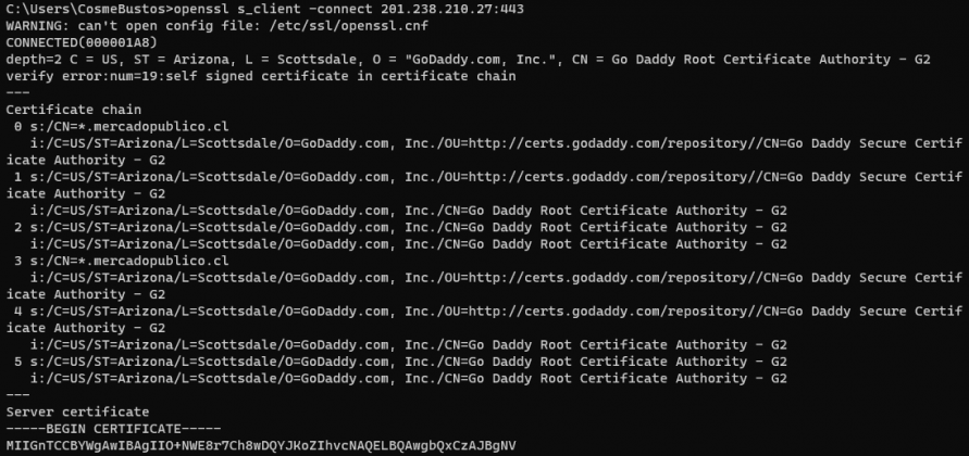

un administrador responsable siempre pero siempre apaga el ICMP :zippyte
para probar es mejor hacer un request con openssl para ver si devuelve el certificado en el puerto 443
o un get al puerto 80 a ver si responde un 200, que en este caso no responde, y debería responder con un redirect al puerto seguro.

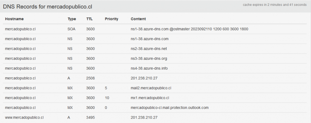

sndestroy
Digital Detox
8 Abril 2009
1.887
/offtopic (o capaz no...?)
Supongo no tiene relación, pero el enlace que tenemos en mi empresa con GTD se fue de hocico desde la hora de almuerzo aprox, y no volvió mas. Quedamos sin internet toda la tarde :disturbed la wea yeta.

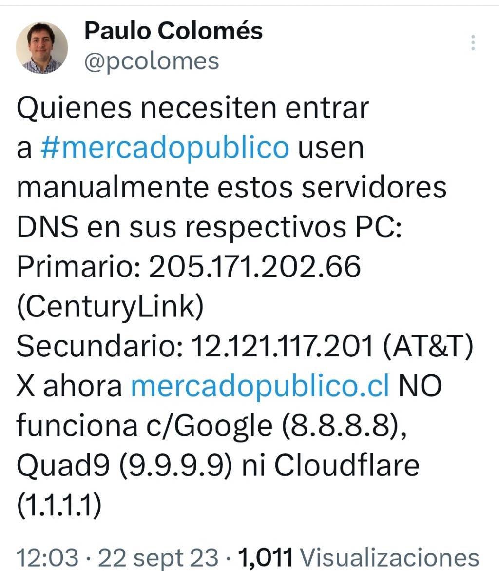

si , cambien donde resuelve el dns interno
tuve el peoblema ayer , ni con google ni cloudflare resolvia , les puse opendns quad9 al dns interno y encontro el registro nuevo altoke
Miguelwill
I am out
23 Febrero 2004
12.477
En mi caso en un site se tuvo que usar los dns del proveedor del enlace , y ahí pudo resolver el dominio
Probablemente esta filtrando el origen de la resolución para no permitir el acceso desde dns públicos (no se que tan efectiva será la medida )
3.183
Ya se puede resolver desde DNS "publicos"
