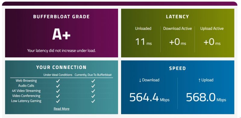

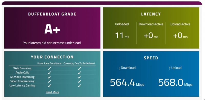

Telsur 400/200, del modem (fibra) del ISP pasa a un router Archer C7 y de ahí al PC por cable.

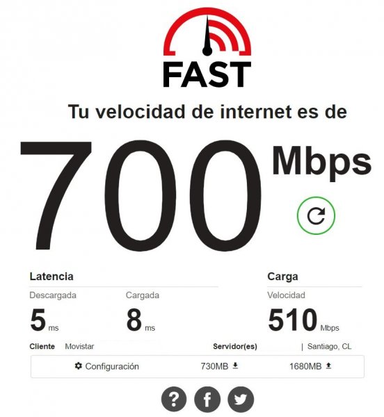

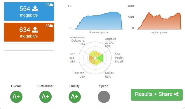

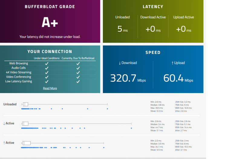

Movistar Hogar, 600 simetrico.
En general todas las pruebas que hago me entregan buenos rangos, hasta en horarios punta,
Pero me ocurre con youtube (premium), ya sea desde el note, televisor, tablet o smartphone, por cable o wifi, se pegan los videos o se configuran en resolucion automatica y a veces super baja 360p/480p. Un amigo me decia que movistar aplicaba traffic shaping.
Alguien puede confirmar la situacion y si existe alguna solucion llamando al area tecnica. Quedo atento a sus comentarios.

En que resolución se te pegan? Prueba con un video que se pegue y revisa el uso de cpu para descartar eso.
En las que menciono en el post (360p/480p) incluso algunos debo pausarlos para poder verlos. Antes tenia VTR y nunca tuve ese tipo de problemas, de hecho los configuraba una vez a 1080p y nunca mas tenia que preocuparme. Descarto que sea por rendimiento o procesos, tengo un I7 1165G7 y movil un Samsung S21. Se me cruzo que es un problema netamente de red y ocurre en distintos dispositivos.
Ocupo Netflix, Prime, HboMax, Disney, Star+, Directv GO, Movistar Play y ningun drama, Es solo youtube con cable o wifi.

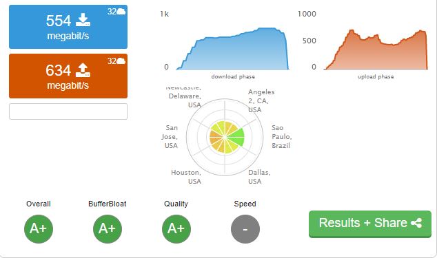

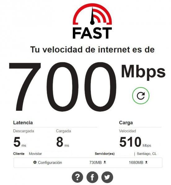

41
Recién hice prueba con youtube en 1080p , movistar fibra y todo fluido.
Es raro porque me ocurre con videos que son muy antiguos o tiene baja resolucion, de hecho acabo de probar con videos en 8k y funciona impeque, pero el procesador se va a la xuxa... jajaja
Acabo de volver hacer las pruebas, quizas movistar mejoro mi plan XD
