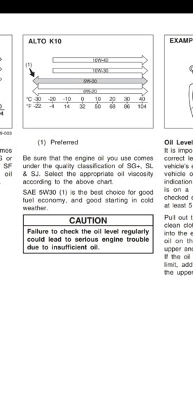

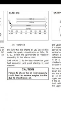

Estimado, cambie el aceite... Nisiquiera esta dentro de la tabla de aceites recomendados para el k10! El Alto normal lleva de esa biscocidad Adjunto foto del manual
    25,4 KB · Visitas: 145
