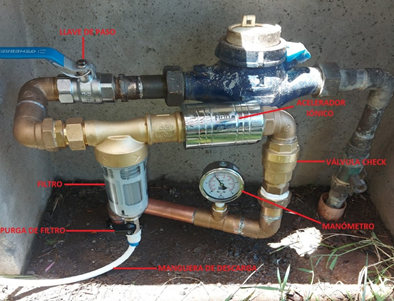

PD: Me enviaron un correo informativo. Así es el esquema de una instalación del famoso colisionador de hadrones para el agua.
Ver adjunto 27237
Esa instalación te la ve el que registra el consumo y te sapea a la compañia pa que te multen (y se gane un bonito)
Los medidores de agua tienen una "moratoria" de distancia (no recuerdo cuanto es) en que no puedes intervenirlos y ese claramente no cumple la distancia mínima

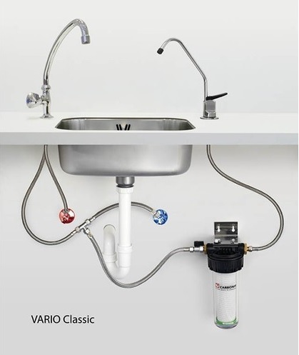

el que yo vi estaba instalado debajo del lavaplatos y tenia como tres etapas y justamente tenia esa pequeña llave de agua al lado de la normal para el consumo.
Segun se ve en la foto, la llavecita no va destinada para el consumo, sino que sirve para purgar el filtro que pienso que en este caso, es el verdadero "artista" en la fiesta, ya que va instalado incluso antes del famoso acelerador iónico.
no no no la llave chica es para consumo y la llave normal es para lavar la loza por ejemplo
este es de un filtro pero he visto de hasta tres... asumo que es para agua realmente como la mierda.
Ver adjunto 27237

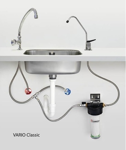

Ver adjunto 27285
Esos con 3 filtros son purificadores de osmosis inversa, son bien fáciles de instalar, solo necesita una fuente de agua potable, y traen esa llave pequeña, aunque lo más complicado es hacer el agujero en los lavaplatos, si es que no tienes la broca adecuada.
O sea triplemente chanta el emprendimiento. Casi como tunear un auto y que no pase la RT.

Personalmente, no entiendo como un sistema si eficaz y de fácil instalación, no ha sido adaptado y adoptado por las empresas de agua potable, y que les permitiría un ahorro en costos de mantención enorme de sus instalaciones.
La verdad es que esto tiene mucho sentido. De hecho anoche también me acosté pensando lo mismo. Si la solución fuera tan fácil y simple, no vendría como norma para todas las nuevas instalaciones?
Ver adjunto 27285
Tucson, estamos bien comentando sobre la foto del post 19 ¿si?
En ella se ve claramente que es una llave de purga del filtro, no pienso que la manguerita vaya de la instalación del medidor hasta la cocina, no se, no me cuadra. En tu foto, sí que la instalación es correcta.
Ese filtro lo veo como uno de osmosis inverso y la "manguerita" sería la descarga del agua "salada", aunque puede que esté corto de conocimiento, los únicos filtros que conozco con purga van a lo menos de a pares y siempre trabaja uno, el 2 empieza a operar en la purga/limpieza del 1 y así se van alternando... pero la llave de paso azul con un solo filtro.... quizás la único que se me ocurre siguiendo con mi linea de que es un filtro de osmosis inversa es que como se ve bastante pequeño para una instalación domiliciaria (y debiera probocar una baja importante de la presión o un bajo filtrado) es que indiquen que deba funcionar con la descarga cerrada (llave negra en el filtro) y que la abras solo cuando watea mucho en presión (por eso el manometro) o sales finales.
correcto. me equivoque :retard
Estuve observando el filtro agrandando la imagen y no entender su función, incluso en la página de Fluye no dan mayores explicaciones.
En cuanto a los imanes, no me cierro a la posibilidad de que puedan ser efectivos con ensayos y resultados serios en la mano. El argumento de venta de estos productos afirma que evitan la incrustación de cal en las cañerías (no que la elimina) y que esto se logra haciendo circular el agua por imanes que fuerzan los iones (en este caso calcio y bicarbonato) a formar microcristales de cal no incrustantes (nucleación).
Hasta aquí todo bien, solo que para ello hay que tomar en cuenta una serie de factores y entre ellos:
El agua debe ser sometida a una serie de imanes con cambios de polaridad (en el supuesto), un par no bastaría.
El caudal del agua (velocidad del paso) debería ser constante, como en las instalaciones industriales, por ejemplo.
El tipo de cañerías o tuberías es un factor a tomar muy en cuenta, no es lo mismo la permeabilidad magnética en el acero galvanizado, cobre, PVC, poliestireno, aluminio etc. Como así también su diámetro y grosor; a más grosor menor permeabilidad magnética, a mayor diámetro, mayor caudal menos eficacia de los imanes (nuevamente en el supuesto).
En suma, entran tantos factores en juego que se hace muy difícil constatar realmente la eficacidad de estos aparatos.
Pero "La ausencia de evidencia, no es evidencia de ausencia", decimos.
