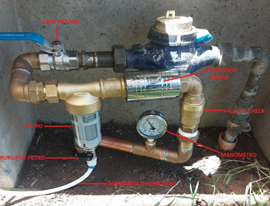

PD: Me enviaron un correo informativo. Así es el esquema de una instalación del famoso colisionador de hadrones para el agua.

Vale por el dato, voy a comprar ese filtro no más. Cada cuánto se cambia/limpia, considerando la alarmante cantidad de minerales en el agua de nuestra querida comuna?
Ver adjunto 27237
uhm se ve bien chico.
el que yo vi estaba instalado debajo del lavaplatos y tenia como tres etapas y justamente tenia esa pequeña llave de agua al lado de la normal para el consumo.
