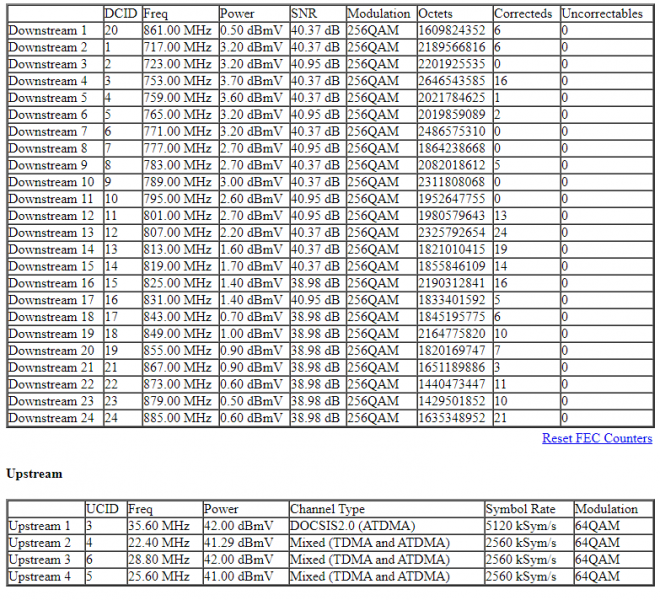

1. En estos momentos tengo bien el internet, nose si estos parámetros servirá para saber el problema
2 no , tengo este problema unas semanas, dia por medio a veces 2 días, ahi es cuando llamas a reclamar a vtr no mas

Ver adjunto 7936
Se ve todo normal en tus niveles. Trata de revisarlos cuando tengas problemas.
