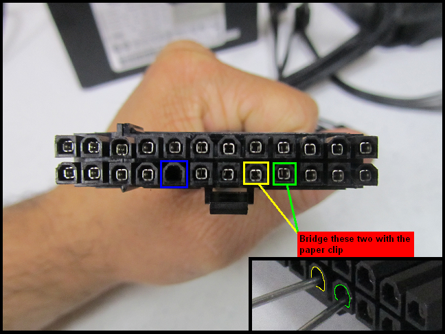

Veo dos opciones. Sacar placa y armar afuera con lo basico para ver si el tema persiste.
Probar la fuente con el mitico truco de conectar dos pines para encenderla sin conectarla a la placa y ver si pasa lo mismo.

Asi mismo, es el verde con uno negro. Siempre lo hacia con el del lado.
Obviamente la puenteas sin estar enchufada la fuente. Luego de puentear, enchufas y presionas el interruptor.
Ya probé desmantelando con la placa desmontada de la torre pero no funcionó.
También intenté encendiendo con los pines de la placa y sucede lo mismo (Se enciende por menos de un segundo y se apaga)
Si había leido al respecto, será seguro hacerlo ? Alguien con alguna experiencia personal ? Creo que será lo último que consideraré sin morir en el intento :xd

Varias veces pruebo las fuentes de esa manera, es seguro. Recomiendo hacerlo con un cable forrado sosi.
