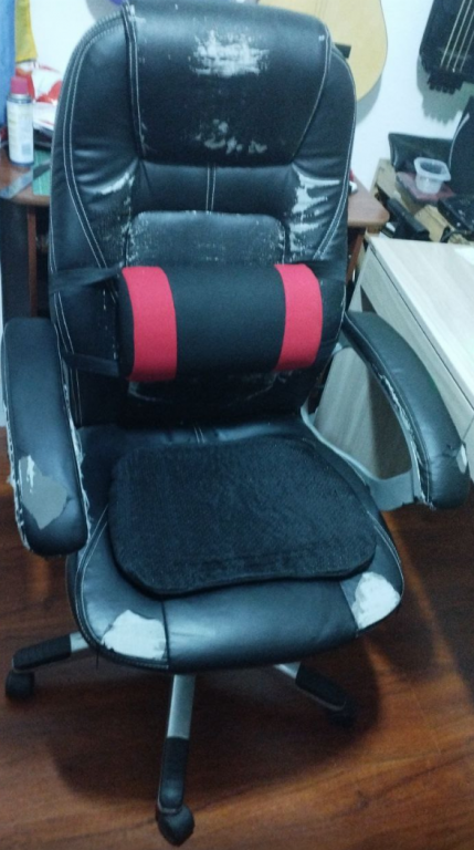

Tengo una silla marca misteriosa que compré en faladeuda hace hartos años.
La cosa es que el pistón está fallando y el monitor me queda cada vez más arriba. Parece silla de niños de lo baja que queda.

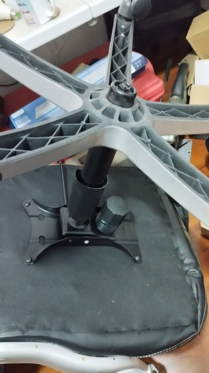

Luego de dar muchas vueltas, encontré que existen los de 45 mm, me puse a ver un video en que muestran como se cambian (literalmente se desarma con un martillo la silla). Que bien, me dije. Así que doy vuelta la silla como para revisar bien y...el mecanismo es diferente al del video.

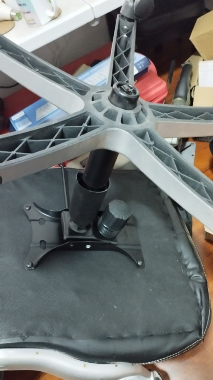

La susodicha:

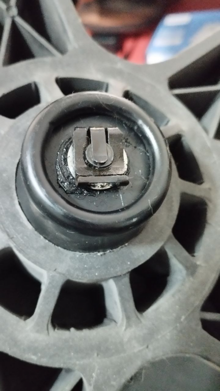

Esto es lo que mide 45 mm, epro no sé si estoy midiendo el pistón o el empaque:

La susodicha:
Ver adjunto 30125
Ver adjunto 30126

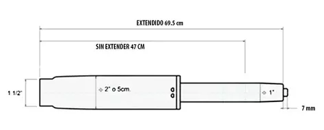

Puede que este piston te sirva
lo debes medir en la base donde el diametro suele ser mas pequeño
Gracias, pero ese no dice la clase o el peso soportado. Y es de 43 mm, quizás no calce bien ya que el que medí es de 45 mm.

Lo mejor en estos casos es desarmar e ir a comprar con el repuesto en la mano, desarmar no es tan difícil sacar el seguro y apuntar la silla para otro lado que no sea tu cuerpo o cara.

hace poco desarme una que se fue a reciclaje (se fueron algunas piezas, otras me quedé)...
Nada de sacar seguros eso si, una tabla y un par de martillazos al cilindro desde abajo y salió... de la otra parte no recuerdo.
Medidas ni idea, mañana mido lo que quedó

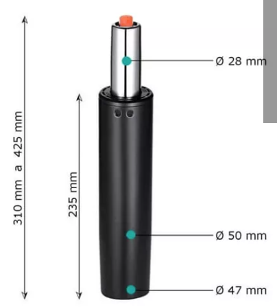

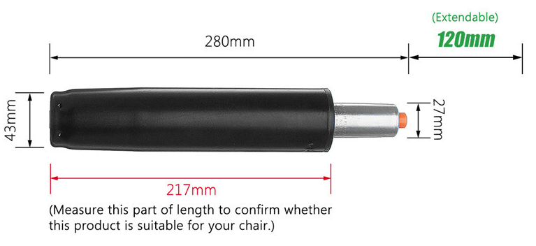

Les cuento que encontré un pistón que supongo debería servir y lo encargué (clase 4 y de 45 mm):
No conozco la tienda, espero no tener problemas con el despacho.
29.446
UPDATE:
Llegó el dichoso pistón.

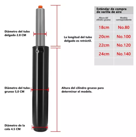

Antes de comprarlo, pregunté por el diámetro para saber si era de 45 mm como el que tengo.
Me contestaron rápidamente:
Bueno, al parecer la persona que lo midió no sabía que se miden en la parte que encaja en la silla y midió la parte que que en el aire:
Así que quedé en las mismas. Ahora les escribí a ver que se puede hacer, pero sigo con la misma silla ql.
