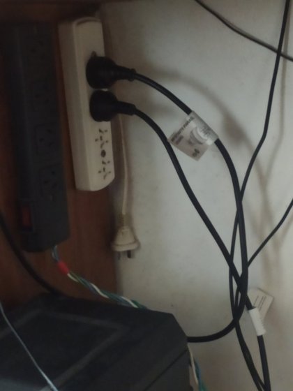

Bueno buenas gente, estoy teniendo un problema con mi pc. Por ubicación de mi pc tengo q tener la pc conectada a una zapatilla que está conectada a otra(Y tengo otra tercera q no puedo usar). En esta segunda zapatilla solo está la pc y el monitor y cada vez que le conecto algo sea un cargador/lampara apagada/ tercer zapatilla la pc me deja de dar imagen pero está sigue funcionando. Al forzar reinicio se me van los drivers y más. Pero bueno nosé si sea algo de electronica o de que. *Más q todo para saber si se debe a las zapatillas o puede ser algún problema con el hardware (ya se me quemó un GPU y me genero problemas con la mother)

Bueno buenas gente, estoy teniendo un problema con mi pc. Por ubicación de mi pc tengo q tener la pc conectada a una zapatilla que está conectada a otra(Y tengo otra tercera q no puedo usar). En esta segunda zapatilla solo está la pc y el monitor y cada vez que le conecto algo sea un cargador/lampara apagada/ tercer zapatilla la pc me deja de dar imagen pero está sigue funcionando. Al forzar reinicio se me van los drivers y más. Pero bueno nosé si sea algo de electronica o de que. Cualquier sugerencia se aprecia.
Sugerencia? Quita las "zapatillas" que están en serie

Hola, si esa era la idea pero no tengo ningún enchufe cerca, por eso están las zapatillas en serie. Gracias igual.
5.147
Compra un alargador no una zapatilla, o en su defecto una zapatilla mas larga, creo que he visto hasta de 10 metros.

Hola gracias supongo q tendre q ver la forma de poner un alargador. Formule mal la consulta. Era para asegurar si se podía deber a la serie de zapatillas.

tmb puede que la "zapatilla" sea de mala calidad, andate por un alargador de una
Tmb pero tengo que ver lo del alargador ya que la primera zapatilla tiene routers conectados y adónde está conectada la zapatilla tiene un solo enchufe, tendría q ver si se le pueden poner 2
5.147
en teoria no, pero las zapatillas tambien tienen especificaciones, las de mala calidad no soportaran mucha carga de alto amperaje, o los conectores son malos, por lo que cualquier esfuerzo mecanico al que esten sometidas podria generar un microcorte.
Mejor un alargador de buena calidad o "zapatillas" de buena calidad.

Tratandose del pc, que es algo costoso según mi punto de vista. Par mi es My Precious así que lo cuido mucho. Jamás se me ocurriría conectarlo de esa forma.
Es mas, actualmente tengo una zapatilla dedicada, de familia decente, donde solo tengo lo relacionado al pc (pantallas, gabinete, perifericos x) y cuando dejo de usar el pc, apago la zapatilla.
Soluciones? Puedes comprar un cable decente con dos enchufes, uno macho y otro hembra, para crear un extensor. Se me ocurre que es lo mas sano en tu caso. Junto a una zapatilla de buena marca.

No si entiendo y opino lo mismo. La verdad que yo nunca lo quise tener así pero por la ubicación de los enchufes y que lo necesitaba rapido para cursar lo deje así y termino quedando así. Entonces para quedarme claro, debería/tendría q poner la pc en un enchufe y lo demás si podría dejarlo en una zapatilla
5.147
Puedes todo tenerlo en zapatilla, pero si vas a estar extendiendo el alcance con varias zapatillas probablemente alguna de ellas estara sometida a alguna clase de esfuerzo mecanico o estiramiento, lo que provoca que en zapatillas de mala calidad se generen problemas de continuidad, considera que altener mas conexiones hay mas posibilidades de falla, por lo que siempre sera mas recomendable un alargador, que tiene un solo conector, que esta menos propenso a sufrir estiramientos que podrian dañarlo y ese hembra al final conectalrlo a una zapatilla, pero en el punto final de uso, no varias zapatillas unidas.

anda al sodimac/easy/casa royal y comprate una extension (zapatilla) de 5 mt, que tenga 5-6 tomas y con protección contra alzas de voltaje. No te va a salir mas de 15-20 lukas.

Yo no escatimé mucho en gasto en las zapatillas del pc tengo 3 conectadas, de estas 2 en serie, y la verdad no he tenido problema... no son compradas en la feria pero si de las normalitas con switch del sodimac.
Mi PC una 4080 con refrigeracion liquida fuente de 1000w monitor ultra wide de 49" 2 routers conectados y un servidor de bajo consumo todo online casi 24/7

Igual aclaro 1 zapatilla ya la tenía y las otras 2 las compre en el easy. Y lo de los cables lo tengo q arreglar
