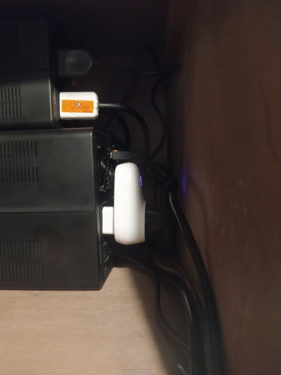

También puedes instalar un pc de bajo consumo o incluso un arduino que te haga la pega de mandar el paquete mágico. Lo dejas siempre prendido (tengo un arduino acá que me consume 0.13A @5v con 2 sensores PIR + 2 sensores de temperatura / humedad conectados y que más encima tiene puerto ethernet) y en cuanto le envías un comando (que puede ser via MQTT por ejemplo) manda la señal WoL.
EDIT: acabo de fijarme que Home Assistant tiene un módulo de Wake on LAN integrado: https://www.home-assistant.io/integrations/wake_on_lan/
Así que bueno, si corres home assistant en tu red lo puedes hacer via HA.
unreal4u
I solve problems.
2 Octubre 2005
13.826
puedes explicar un poco de qué se trata un "relé"? y que sea wifi?
cero electrónica por acá...
ejemplo, uno de estos:
Fuera de webeo puede resultar más fácil que WoL, especialmente si es via VPN y weas. El que mencioné arriba se controla via internet y listo. Además te muestra el consumo.
