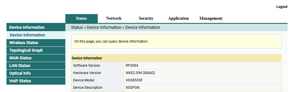

Hola, dejo por acá un repo que hice sobre una vuln que encontre para el FiberHome HG5853SF usado por Mundo Chile.
Lo armé porque Mundo empezó a aplicar configuraciones por TR-069, lo que en la práctica puede cambiar o bloquear credenciales administrativas, dejar opciones ocultas y hacer que el método antiguo de reset de fábrica / clave genérica (admin/operaciones) ya no sea suficiente.
El repo documenta un PoC para obtener la clave superadmin actual del equipo, no la clave vieja de fábrica. La idea es entrar primero con la cuenta básica del router y desde ahí se permite leer ciertos datos internos que no debería exponer. Entre esos datos aparece la contraseña superadmin real que está guardada en el equipo, aplicada por TR-069.
Con esa clave se puede entrar al panel completo nuevamente como funcionaba antes con admin/operaciones
Simplemente copien el contenido javascript y ejecutenlo estando en la pag del router, deberia salir un alert con todas las credenciales actualizadas
No he probado, pero tambien deberia funcionar con otros modelos de router FiberHome que da mundo

El problema de esto es que, no sé si le pasó a alguien más, y es que pude ingresar como admin, pero por culpa de tr-069 el router se aprovisiona cada 6 horas; incluso si mato el tr-069 el ISP vuelve a aprovisionar la ONT. A alguien más le pasó o me pasa solo a mí?

Podria intentar buscar una solución, ¿Que ajustes estás cambiando? Para así probar si puedo buscar algún método, también una solución temporal que se me ocurre es hacer una automatización usando el API del router que detecte el cambio y lo vuelva a cambiar a los ajustes que se quiera poner, pero esa solución es medio mala para mí por lo que quiero buscar una solución mejor implementada, tal vez desactivar por completo el TR-069

Qué crack, muchas gracias por compartir esto.
Antes tenía el router que me instaló Mundo por ahí por el 2018 y me dejaba configurar prácticamente todo. Un día se echó a perder y me lo cambiaron por este modelo. Desde entonces quedé totalmente atado de manos: perdí acceso a un montón de configuraciones avanzadas, como la DMZ, el port forwarding y otras opciones que usaba, principalmente para jugar en consola y administrar mejor mi red.
Me fue súper. Pese a que no entendía mucho del tema, no había por dónde perderse jajaja. Seguí los pasos tal como los explicaste y funcionó a la primera. De verdad se agradece que te hayas dado el tiempo de investigar, documentarlo y compartirlo con la comunidad. ¡Muchas gracias por el tremendo aporte!

yo lo hice desde dentro y luego cerré sesión y cuando estaba en la página de ingreso pegue el script en la consola de la web, ahora en relación a la otro ni idea… ya pasaba hace 2 años atrás si mal no recuerdo entonces quizás sí o quizás no tenga que ver en relación a las páginas con derecho de autor 😬

ok, probe el metodo y funciono, luego lo recorrere con mas deteniemiento pero de momento lo que mas me jodia, algo tan basico como configurar el dhcp, los cambios de ip de las cosas como camaras me estaban matando, lo probe en el router HG5853SF y funciona, en el trabajo tienen un fiberhome mas viejito y en ese no funciona. bueno hice una prueba reiniciando y persiste la configuracion, espero que como dicen aca no se resete a las 6 horas o luego de un corte de energia.

algo para el HG6143D? no funciona admin/operaciones y con el user/user1234 queda sumamente limitado el acceso a configuración.

Buena compa, te pasaste. No me funcionó eso si, me sale "FAILED: login form did not load". Aun así se aprecia el script, gracias por compartir tu trabajo.
edit: no vi que mi firmware es distinto, tengo el HG6246R. estoy intentando acomodarlo a los sources de mi panel. por ahora logre solucionar el error que mencioné mas arriba, y estoy intentando resolver el que me sale ahora "FAILED: login did not reach main.html for user"

Funciona Perfectamente, muchas gracias por el aporte...!!!!
