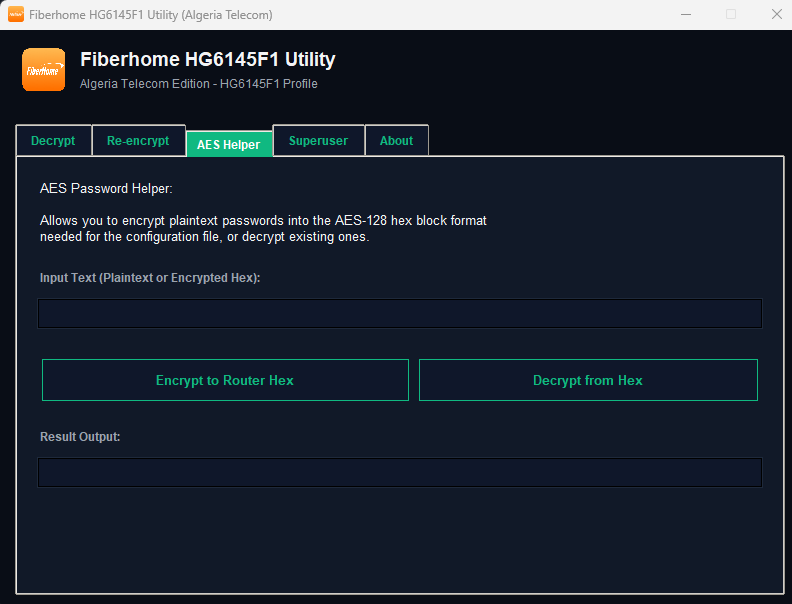

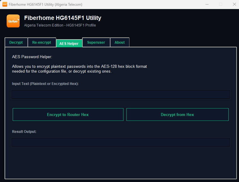

Hola, he estado investigando lo mismo que los demas, y creo que he encontrado la manera.
Primero he realizado lo que indicaban no se si en este o en otro foro, desconecte la fibra y reinicie el modem, una vez reiniciado sin conectar la fibra ingreso con admin / %0|F?H@f!berhO3e una vez adentro sin dejar de moverme para evitar el cierre de la sesion conecto la fibra, cuando ya toma los valores, realizo un backup del archivo de configuracion del equipo.
como el archivo viene encriptado, encontre una utilidad en un github https://github.com/CodexTech0X/FiberhomeConfigUtility/tree/main para desencriptar el archivo aunque es para otra version si desencripta el archvo (no consegui volver a encriptarlo y que lo aceptara el router), pero con el archivo desencriptado, podemos usar la misma app, para obtener las claves de admin y otros, aunque siguen estando encriptadas, la app tiene una seccion AES Helper, la seccion WebSuperPassword especificamente tiene la clave de admin especifica
Ver adjunto 48479

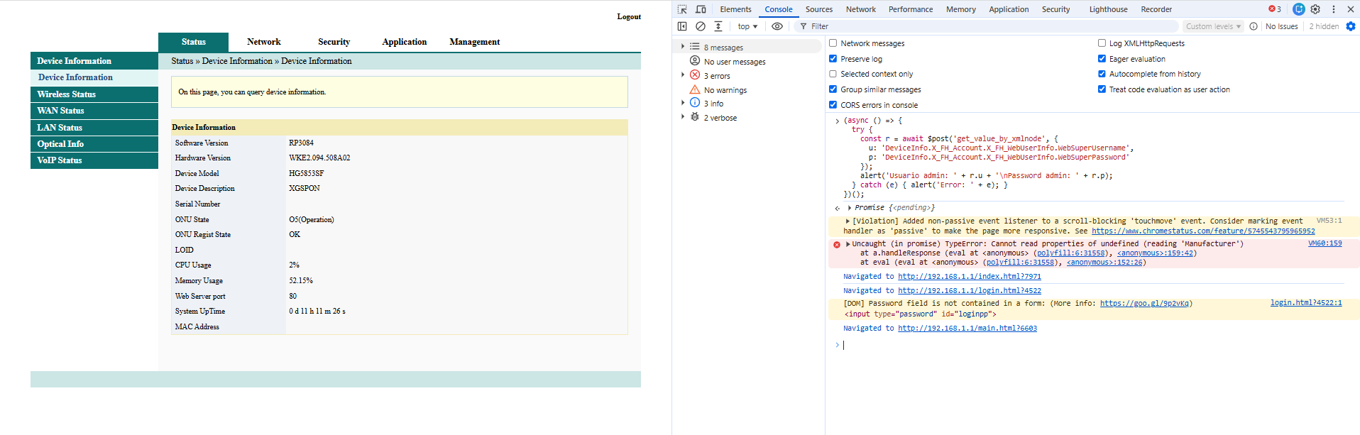

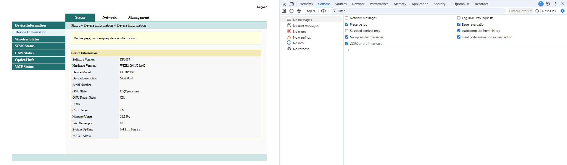

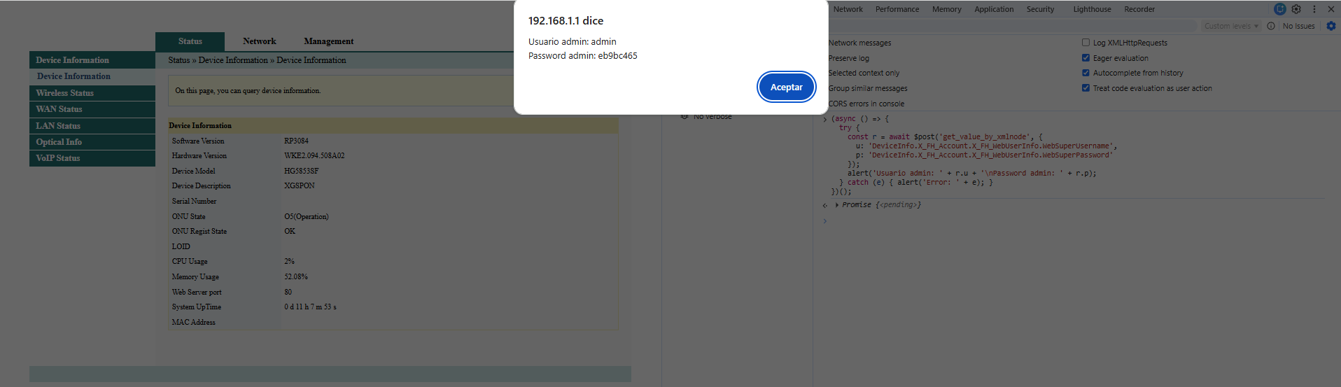

Les dejo su tutorial para que saquen las claves de admin
inicien sesión con el user/user1234
despues F12 ir al devtools en la consola copian el siguiente codigo:
(async () => {
try {
const r = await $post('get_value_by_xmlnode', {
u: 'DeviceInfo.X_FH_Account.X_FH_WebUserInfo.WebSuperUsername',
p: 'DeviceInfo.X_FH_Account.X_FH_WebUserInfo.WebSuperPassword'
alert('Usuario admin: ' + r.u + '\nPassword admin: ' + r.p);
} catch (e) { alert('Error: ' + e); }
posterior ocurrira esto
ahi tienen las credenciales, son diferentes por cada modem.
Flawless victory :troll
Ver adjunto 48849
(async () => {
try {
Ver adjunto 48850
Ver adjunto 48851
No funciona en HG6143D "Error: ReferenceError: $post is not defined" alguna solución?

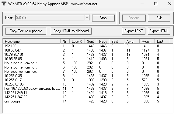

muestra un trace ( desde winmtr por ej ) destino 8.8.8.8
Ahí una captura con unos mil y tantos paquetes. No se que habrá pasado a mediados de Agosto que me jodieron la estabilidad de mundo, quizá en el sector andan saturando fuerte el internet.
Denante jugando cs2 se me fue a la chucha con microcortes unas 4 veces.

Con varios datos asi, reclama a la subtel.
Tienes problemas de saturación desde el hub .
Ver adjunto 48981
