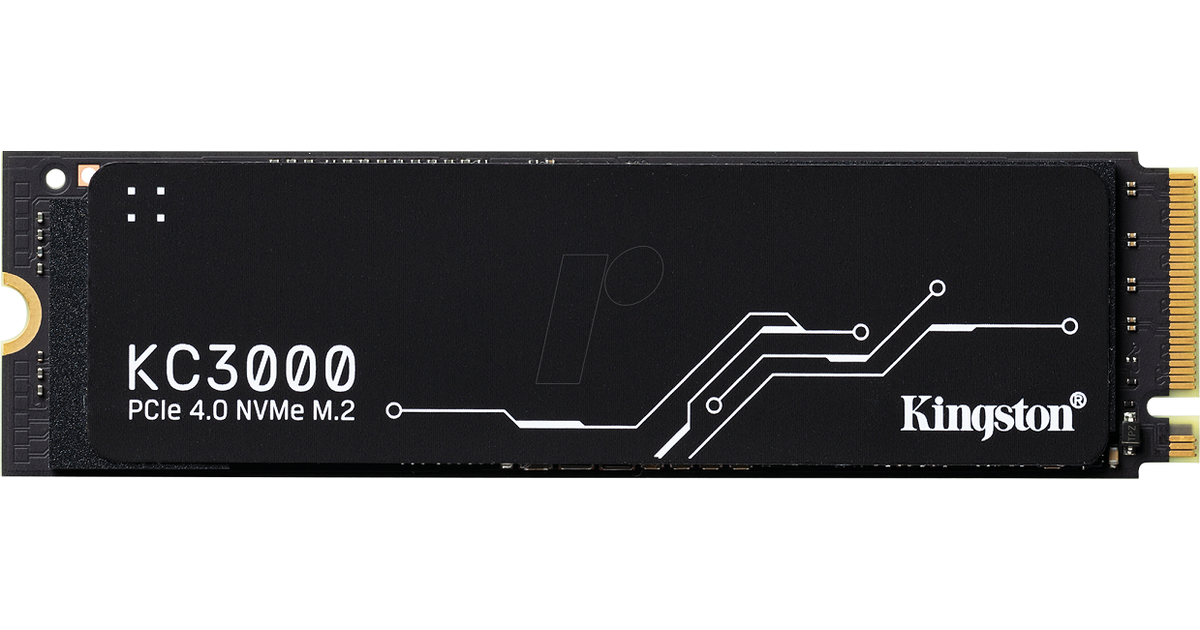

A esa maquina yo le cambiaría el nvme o le dejaría uno más pequeño pero de mejor calidad para el SO

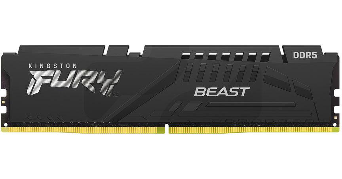

Es mejor un NVMe con DRAM más chico que uno de 2TB sin DRAM, la diferencia es del doble de velocidad, y la durabilidad (TBW) es bastante mayor.
Tambien es mejor un módulo solo DDR5 de 32 a 2 de 16, DDR-5 hace el "dual channel" en el mismo modulo, y hay equipos con problemas de compatibilidad cuando usas más de 2 módulos.

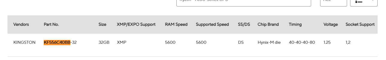

Segun el manual de la placa, esta soporta memorias 1.1v y 1.25v, por lo que preferiría la kingston

Como dicen arriba, anda por un Kingston KC3000 o también podría ser un Western Digital WD Black SN850X, ambos tienen DRAM. Esto permite una mayor durabilidad, logren tazas de transferencias más estables y rápidas que uno sin DRAM. En especial si lo usarás como unidad principal con el sistema operativo, programas y juegos.

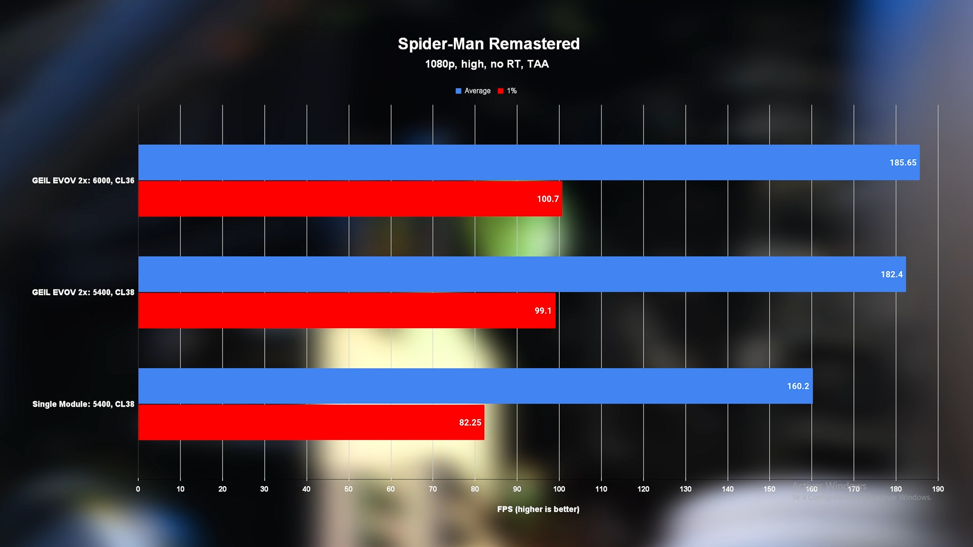

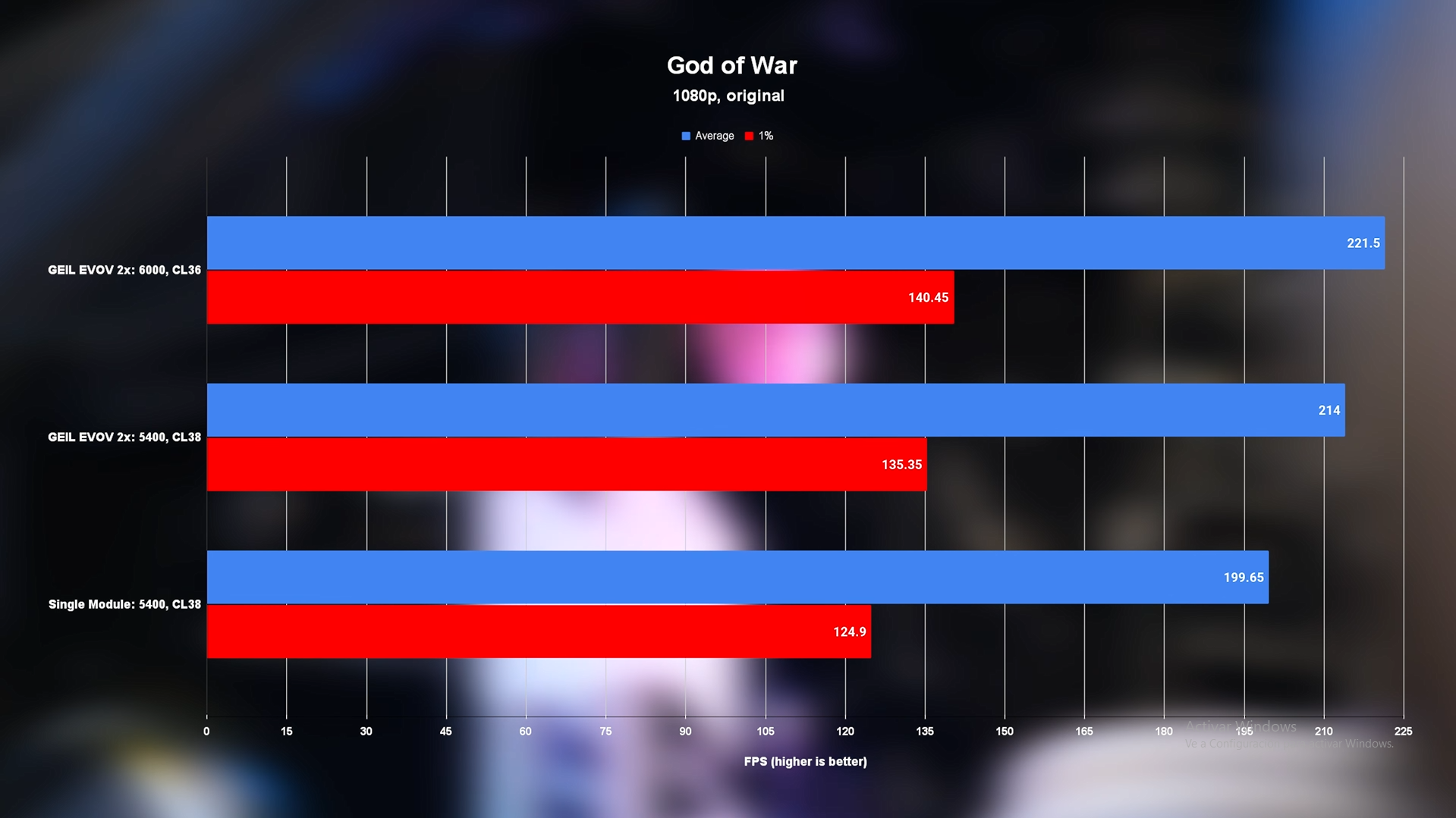

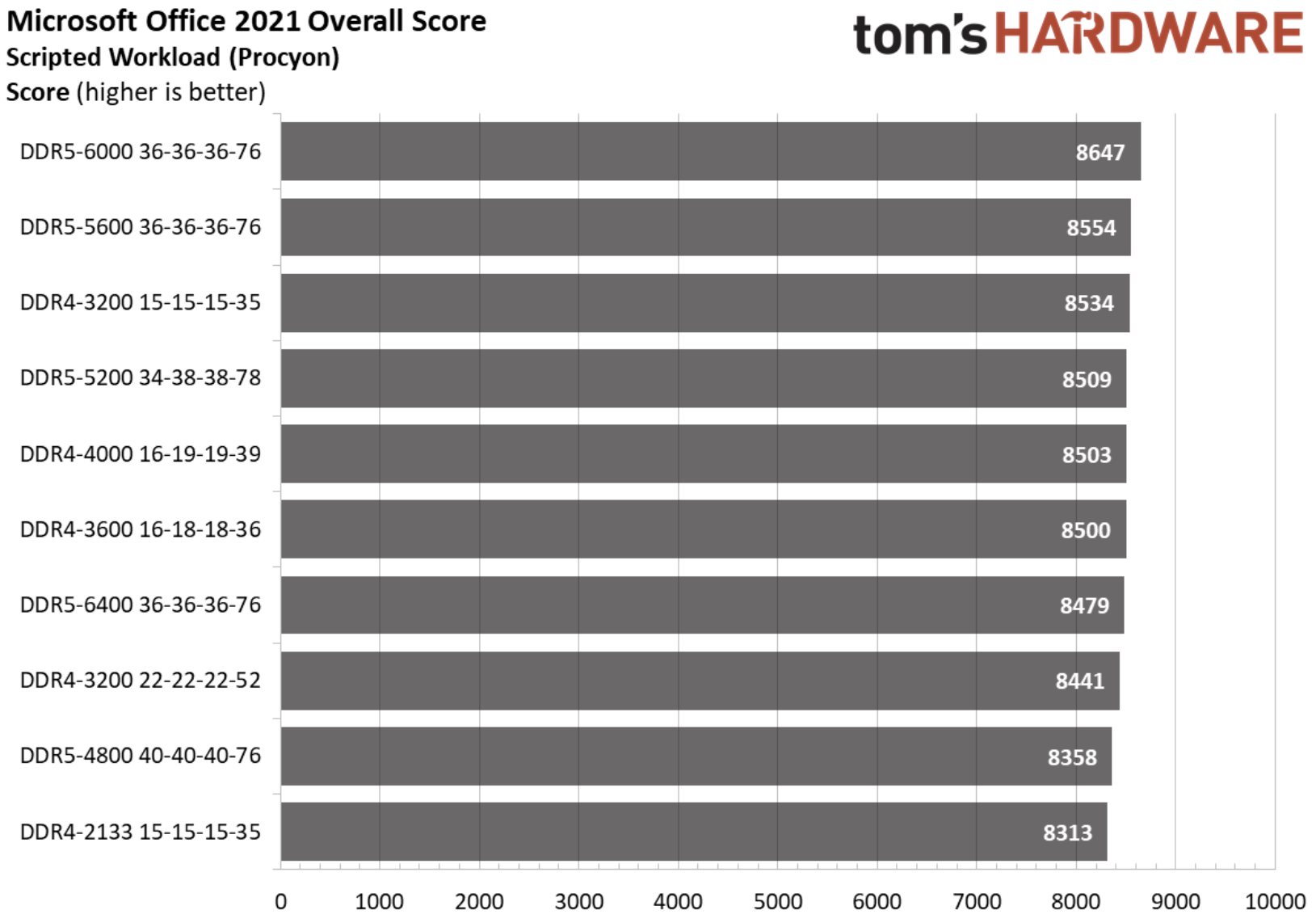

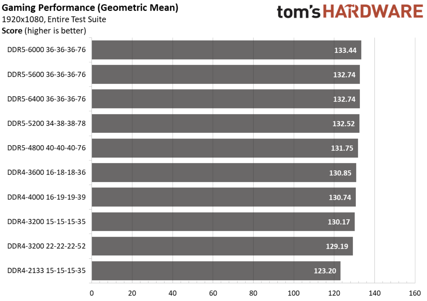

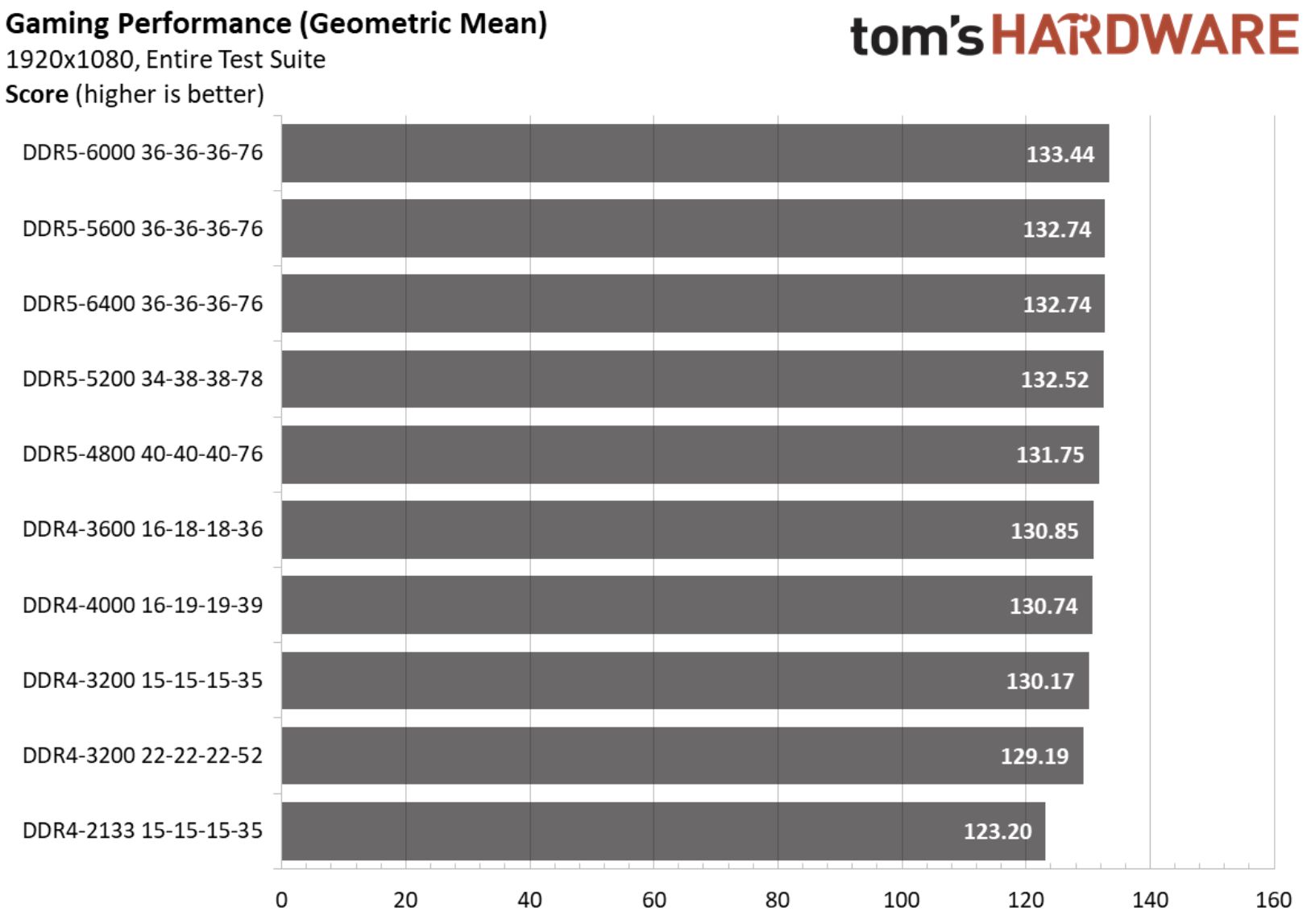

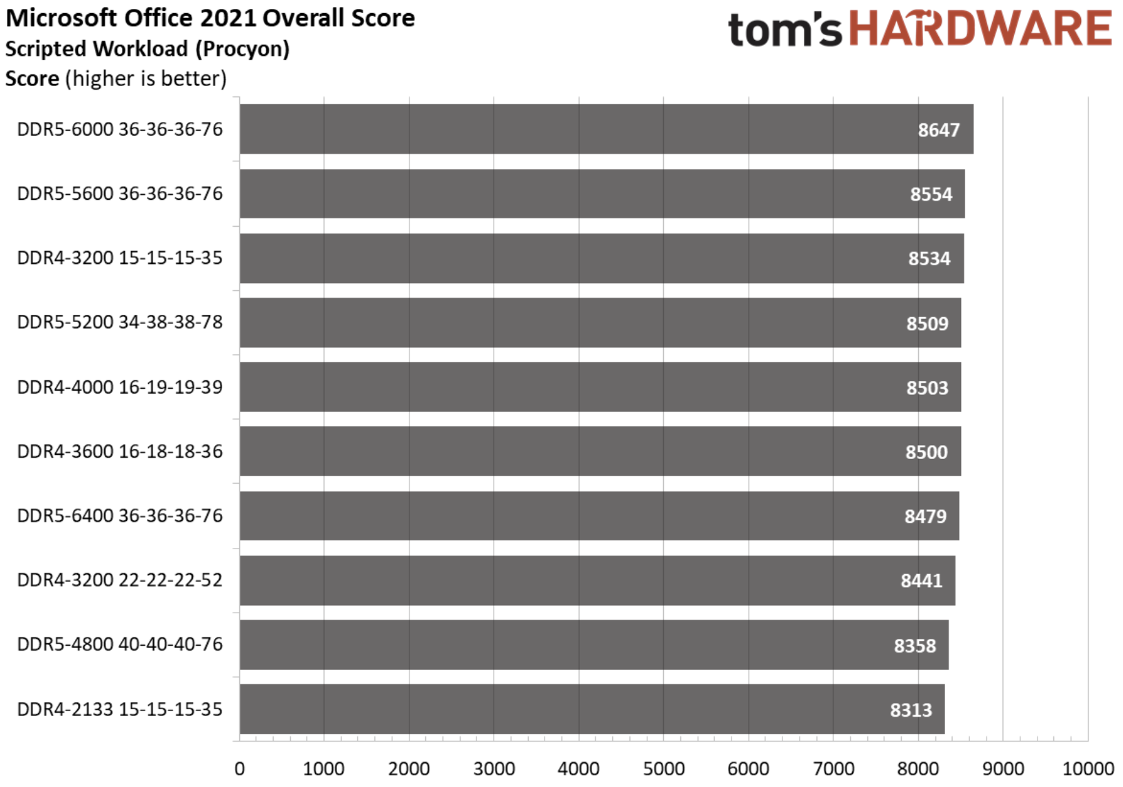

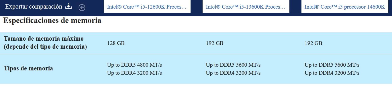

El salto actual en DDR5 es bastante decepcionante, los IMC tanto de Intel como de AMD no están bien pulidos. Son caras y sí, te dan más ancho de banda, pero los escenarios donde lo utilizas a día de hoy son bastante específicos.
Toma este review de ejemplo: https://www.tomshardware.com/features/ddr5-vs-ddr4-is-it-time-to-upgrade-your-ram
Cito:
Predictably, not every type of workload will benefit from DDR5's higher bandwidth. Take your everyday tasks with Microsoft Office, for instance. The delta between the best (DDR5-6000 C36) and the worst (DDR4-2133 C15) was only 4%.
The performance difference in gaming between the two extremes (DDR4-2133 C15 and DDR5-6400 C36) was only around 8%. However, once we stepped up to something better, like DDR4-3200 C15, DDR5-6400 C36 was only 2% faster.
2 kits de 16gb 3600MT/s CL18 te pueden salir 75 lucas a día de hoy, te ahorras la mitad y pierdes nada para tu uso.

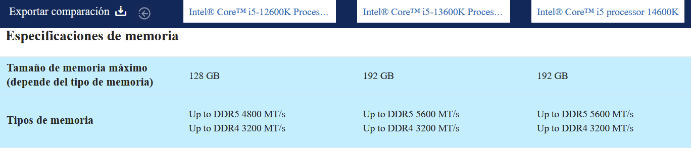

Sinceramente yo me iría por Intel, tienes IPC actual con la opción de quedarte en DDR4 y no gastar demás en una tecnología que aún no está siendo aprovechada y cuando lo sea, necesitarías igual saltar de CPU porque el controlador de memoria que tienen los procesadores es lo que está aún en pañales.
Si comparas el JDEC que INTEL asegura en su página van avanzando cada vez más. Pero siguen bajo los 6000 MT/s. Es decir, para llegar a ese rendimiento bueno en DDR5 no solamente tienes que gastar el doble o un poco más en los kit de RAM, si no que además tienes que llegar con el OC de la placa madre (lo cual no es siempre seguro en estabilidad, cosa que importa más cuando quieres un PC para trabajar).

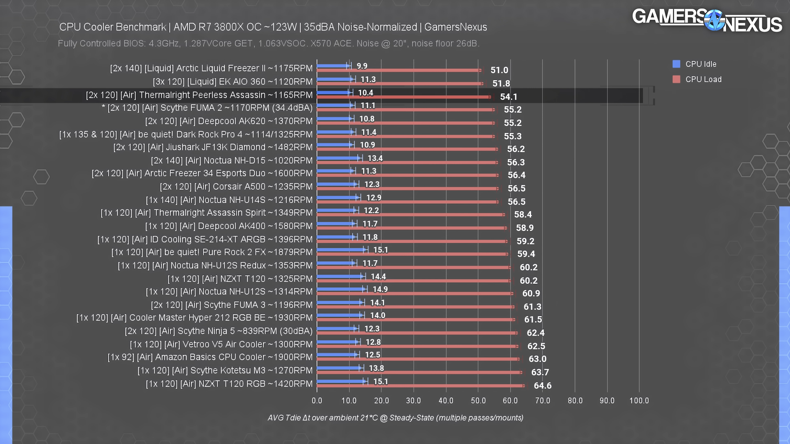

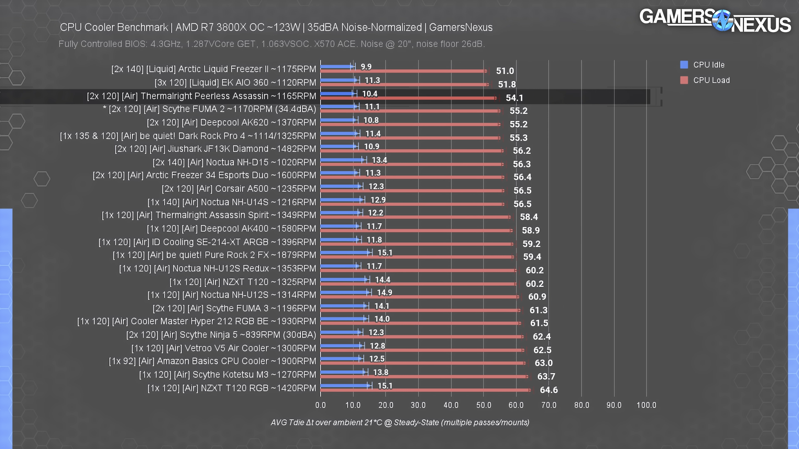

El cooler, yo le pondría aire y si quieres agua, iría por radiador doble de 240mm, los precios son muy cercanos, si te fijas todas las marcas estan quitando los coolers de 120mm, sale muy caro hacerlos. Solo valdría la pena si pillas uno barato.
Se ha visto en revisiones que hasta los i5 actuales puedes ir por aire sin problemas, aprox unos 150W de TDP. El que salió mejor parado el 2023 fue el Thermalright Peerless Assassin.
Ver adjunto 35107
Cito:
Ver adjunto 35111

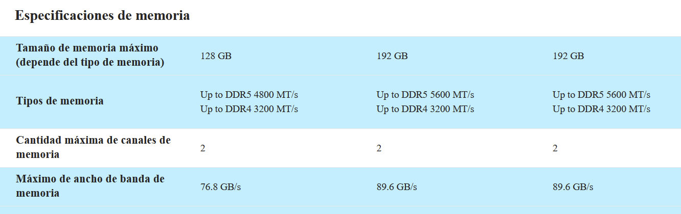

Ver adjunto 35109
Ver adjunto 35110

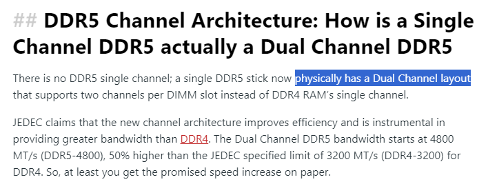

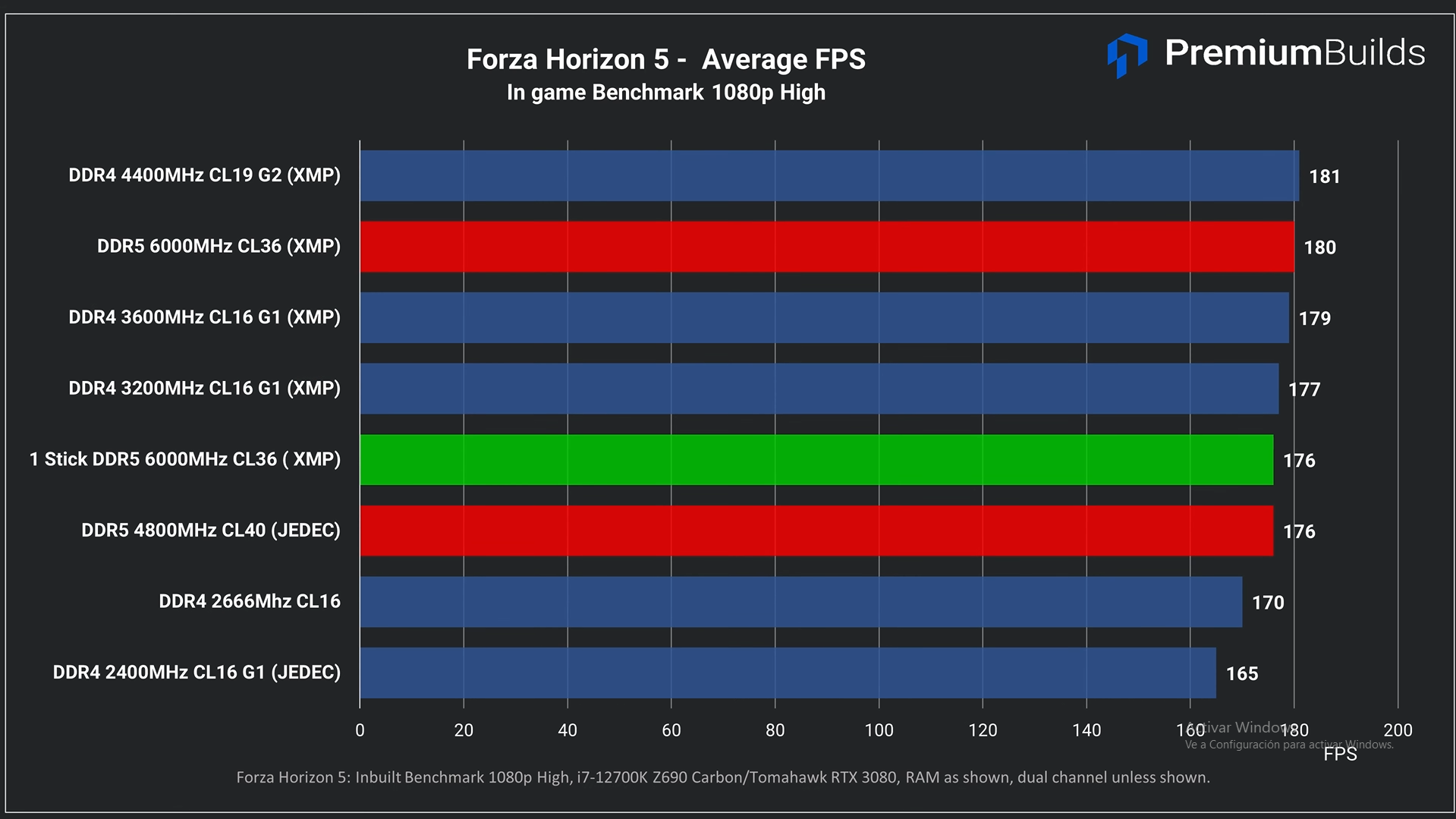

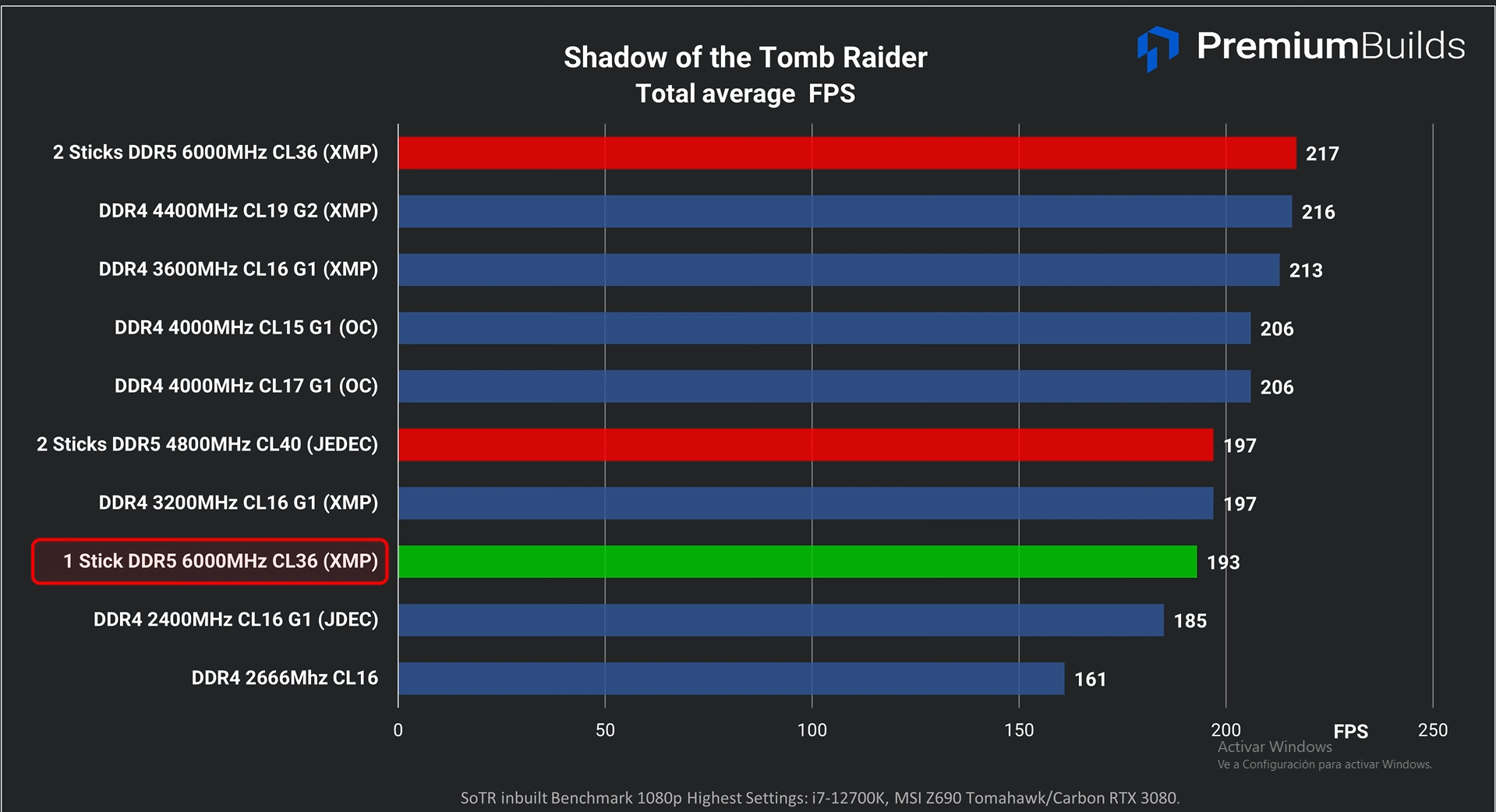

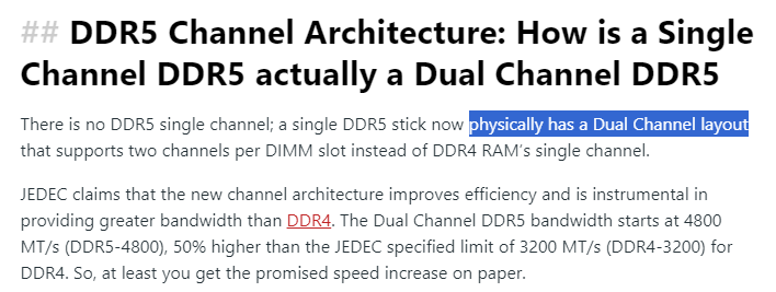

Que onda eso de ddr5 dual channel ennun stick? Es cierto?
Siempre debes usar dual channel en caso de estar armando un PC nuevo. Aunque a día de hoy en DDR5 las diferencias no son tan grandes single vs dual en comparación a como era antes. Dejarás un poco de rendimiento pero ni por asomo lo mismo que antes, en teoría no más de un 5% de diferencia al menos con Intel.
Ver adjunto 35109
Mangy
Hardware Lover
20 Diciembre 2010
631
Ver adjunto 35125
La división en subcanales de 32 bits en la memoria DDR5 es una característica interna de la organización de la memoria dentro del módulo DDR5, esto baja la latencia y aumenta el ancho de banda mitigando la necesidad del dual channel de la placa madre (daisy chain , T-Topology o lo que sea) pero no es exactamente lo mismo técnicamente a un "dual channel interno".
Puedes buscar benchmark single vs dual y la tendencia es la misma. 5-8% y solo en algunos juegos sensibles.
Sin embargo hay una cuestión de semántica, las memorias en single stick están en un "dual channel interno", pero la placa madre sigue configurando un dual channel al tener dos sticks de RAM.
